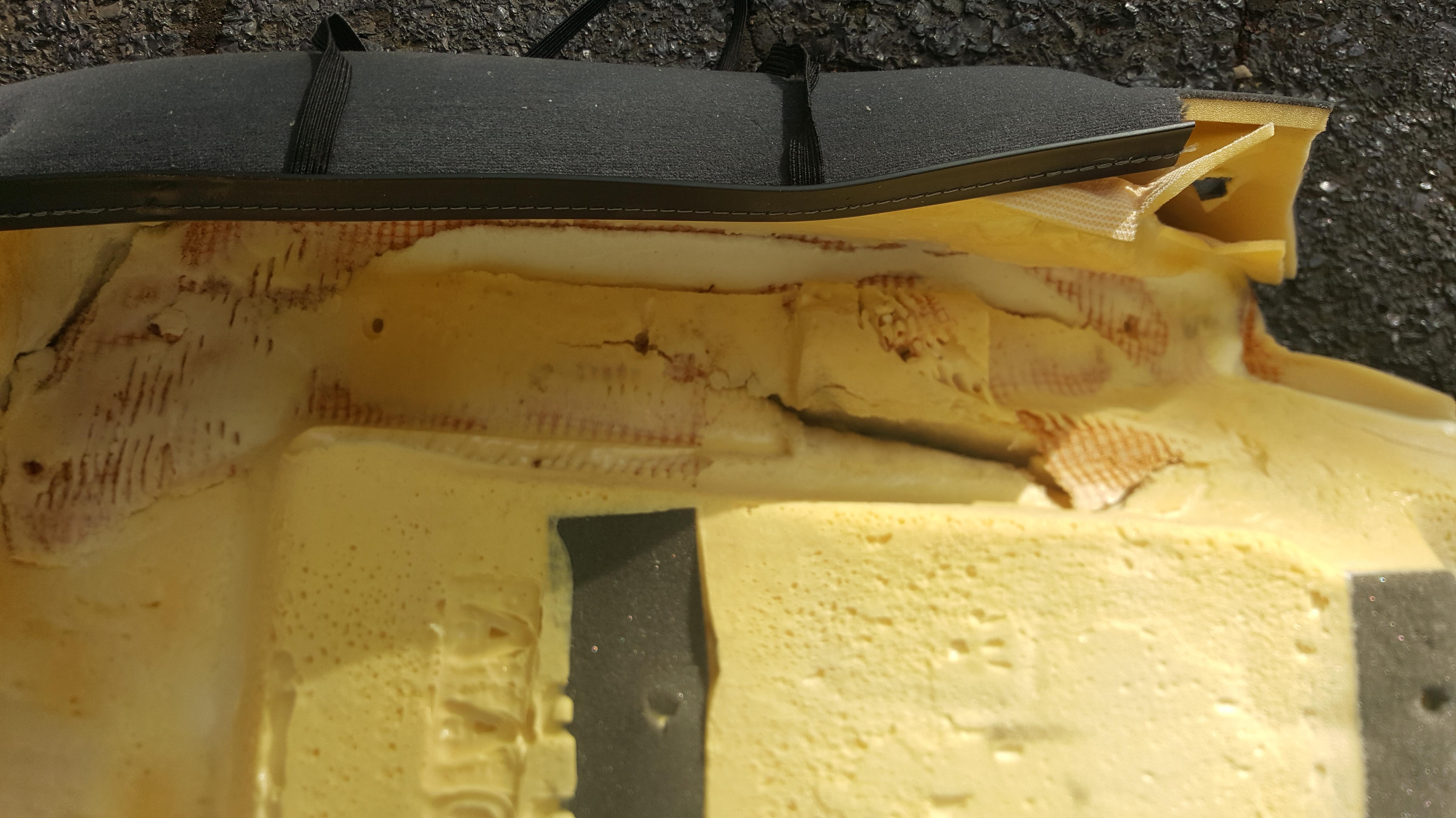

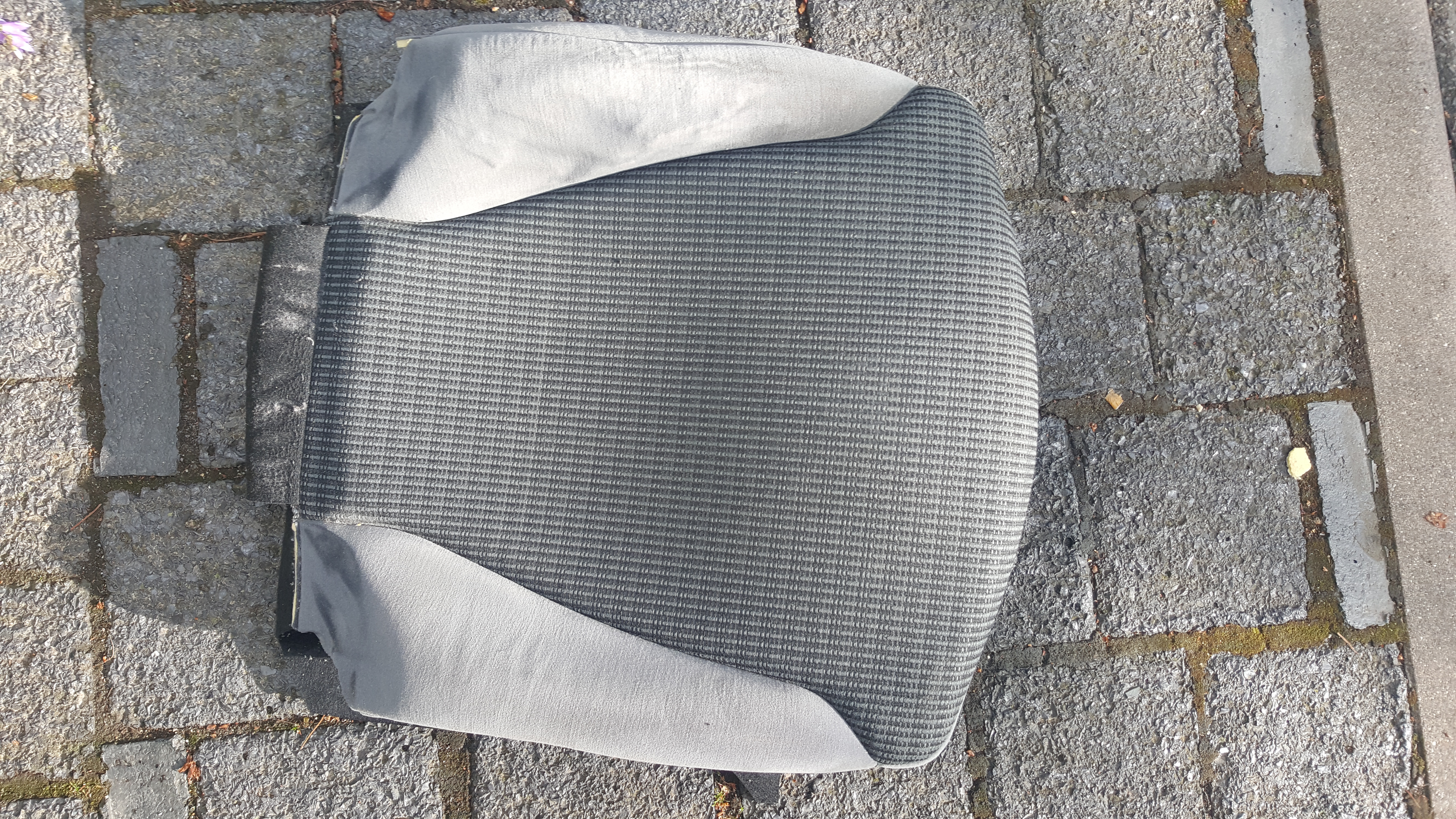

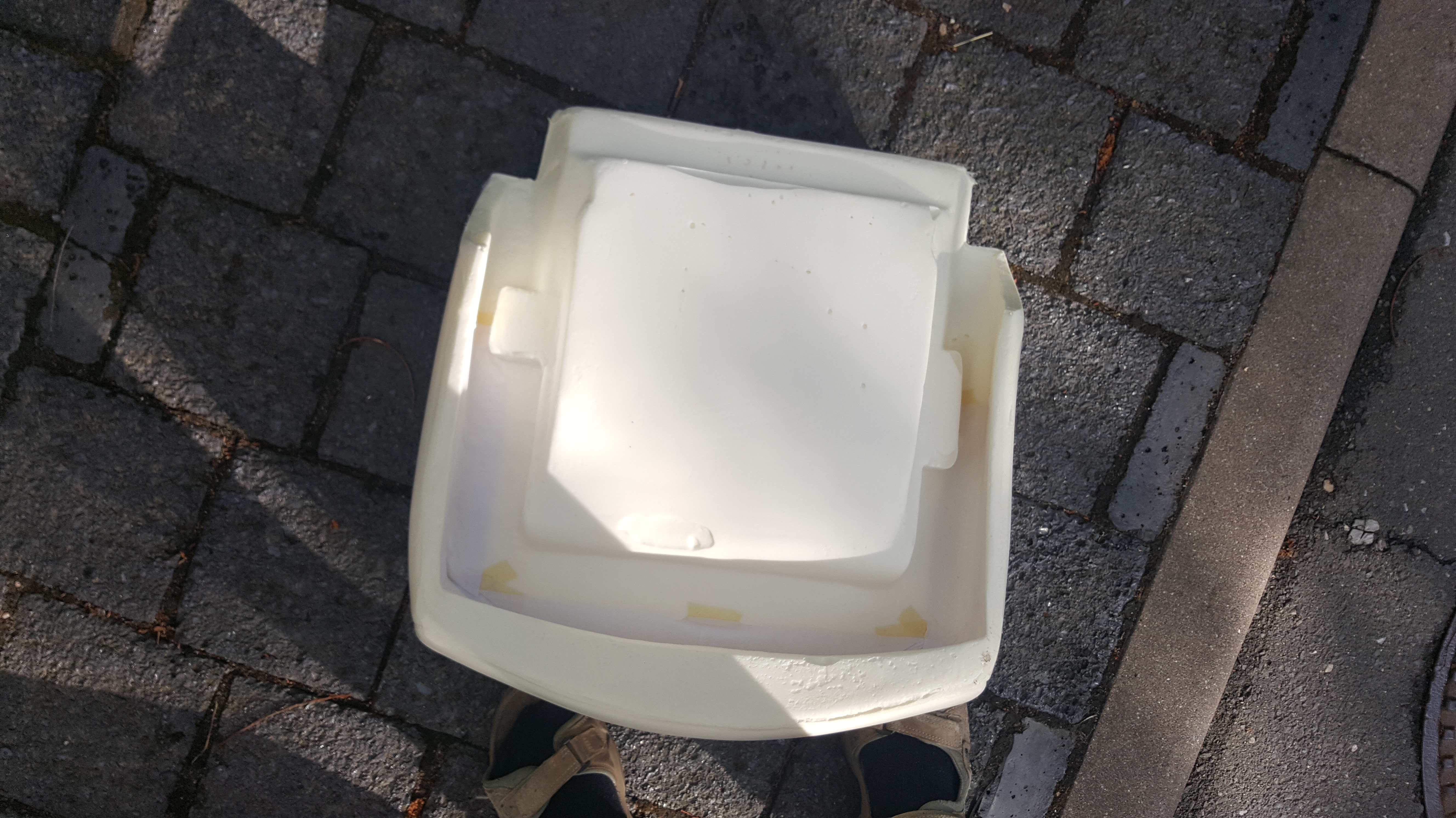

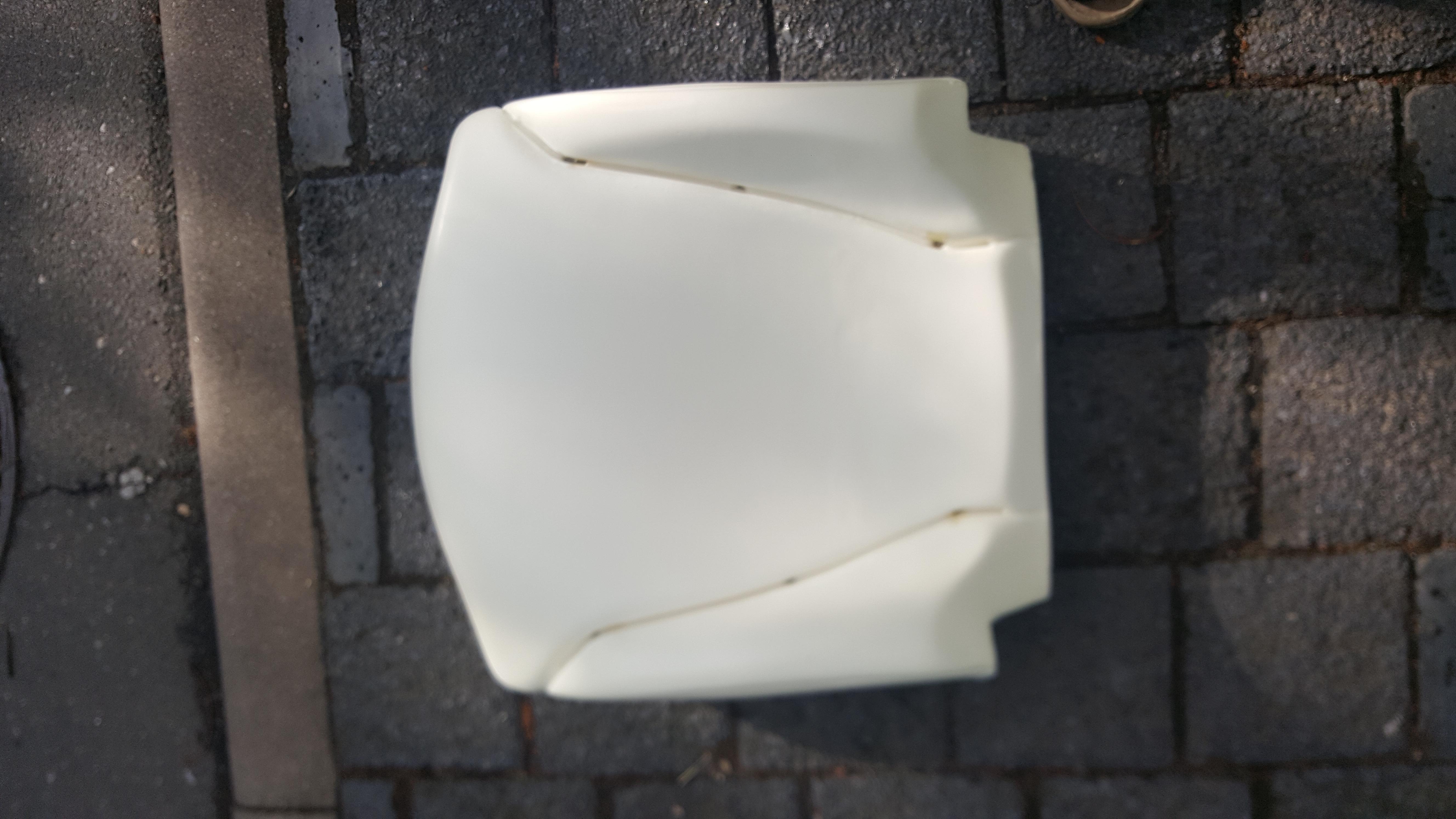

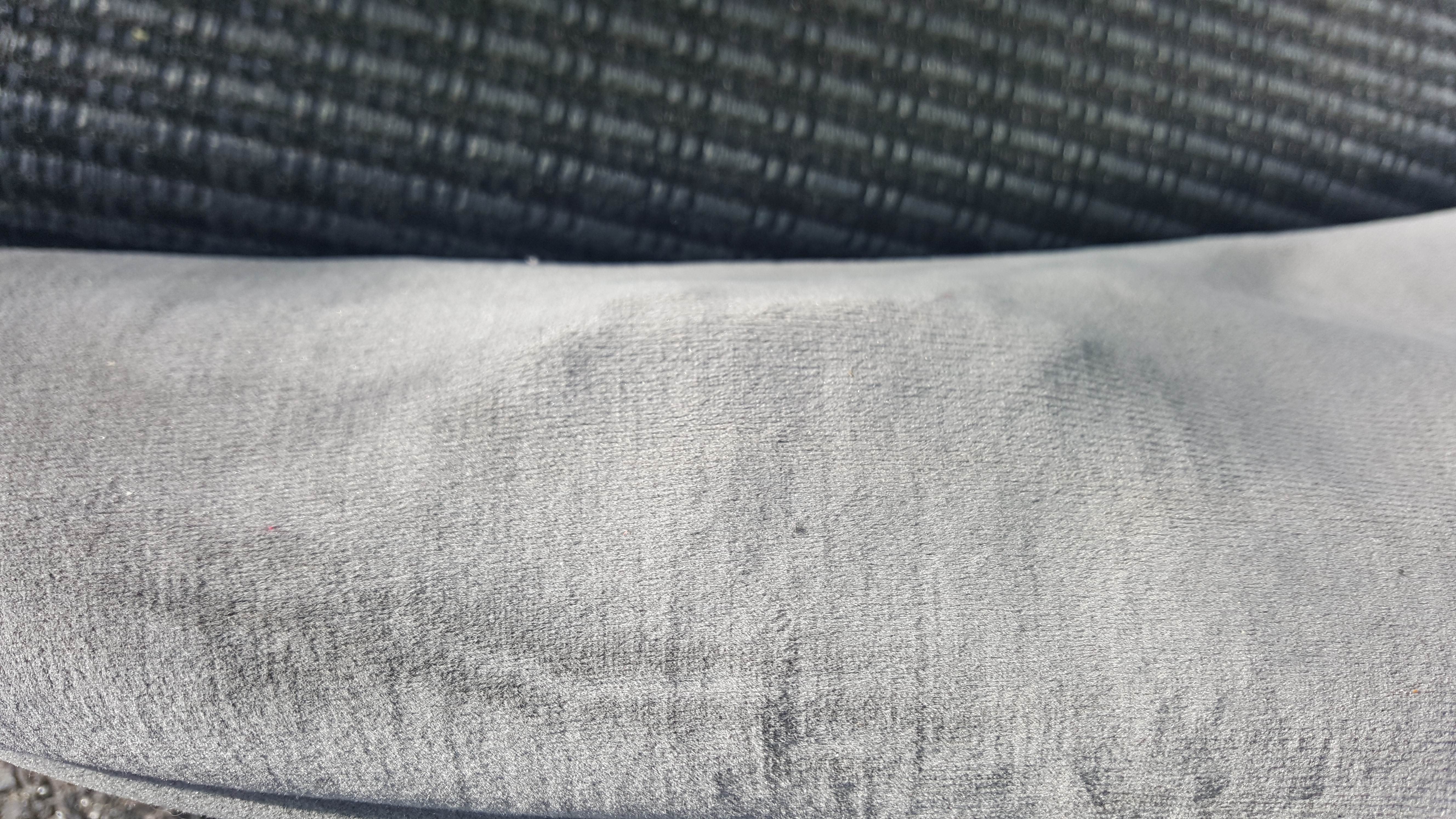

wie viele Andere hat auch mich mein Sitzpolster vom Fahrersitz verlassen. Da mir ein Neues zu teuer ist, habe ich jetzt den Versuch gestartet das Polster mit Hilfe eines Nachbaus zu erneuern. Dafür habe ich bei E-Bay einen Sitzkern bestellt. Das alte Polster und der neue Kern gehen heute zum Sattler, der natürlich von der Arbeit an geklebten Sitzbezügen nicht begeistert ist. Wenn das Sitzpolster zurück kommt, werde ich noch ein paar Bilder machen, wie es geworden ist. Der Eindruck von dem gelieferten Sitzkern ist für den Preis top. Wie es mit der Langzeitqualität aussieht kann ich momentan leider noch nicht abschätzen. Aber der Versuch ist es in meinen Augen wert.
Hier der Link zu dem Sitzpolster bei E-Bay:
https://www.ebay.de/itm/Citroen-C8-2002-2008-Sitzpolster-Schaumstoff-Schaumpolster-Sitzschaum-Sitzkern/142705472281?fits=Model%3AC8&hash=item2139e8b319:g:8CEAAOSw3ANall-7
Selber habe ich mich nicht an den Tausch herangetraut.

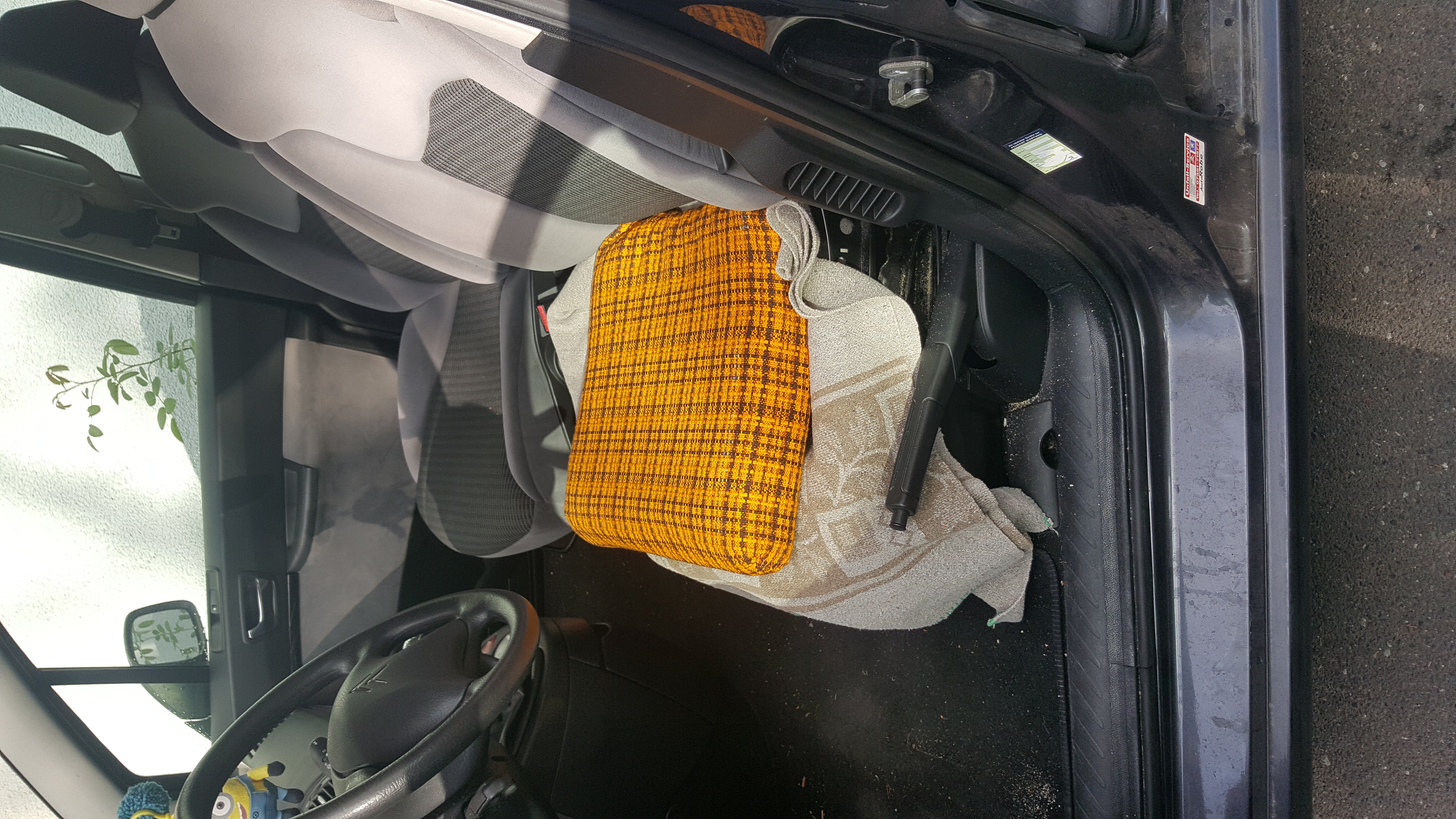

Das letzte Bild ist mein vorübergehendes Sitzpolster... Typisch französisch eben! :P

Hmm… Sorry für die Unordnung der Bilder, ich komme da nicht so richtig klar mit dem Programm und PC... Ich sollte lieber beim Auto reparieren bleiben... :rolleyes:
dann bin ich auf Bilder gespannt. Ist ja bei JEDEM Eurovan2 kaputt. Hauptsache, der Kern hält einige Jahre länger.

Oha, ich hatte vergessen zu antworten.

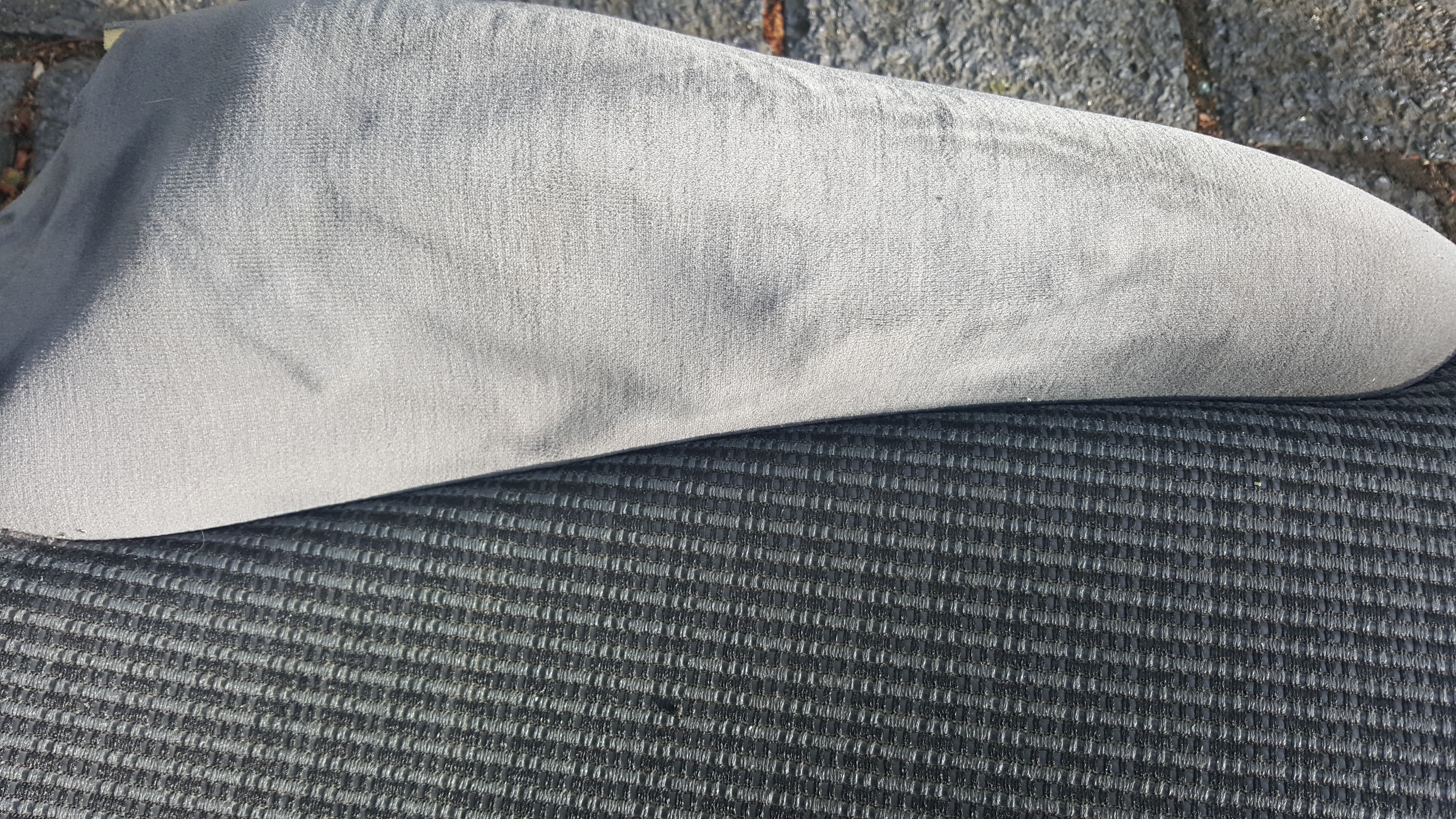

Der Bezug ist nicht schön auf das Polster gekommem. Es ist faltig und knitterig, löst sich aber nicht. Das Polster ist sehr gut. Es hat noch keine Verbrauchserscheinungen und bröselt auch nicht. Man braucht nur einen vernünftigen Sattler der den Bezug täuscht.
