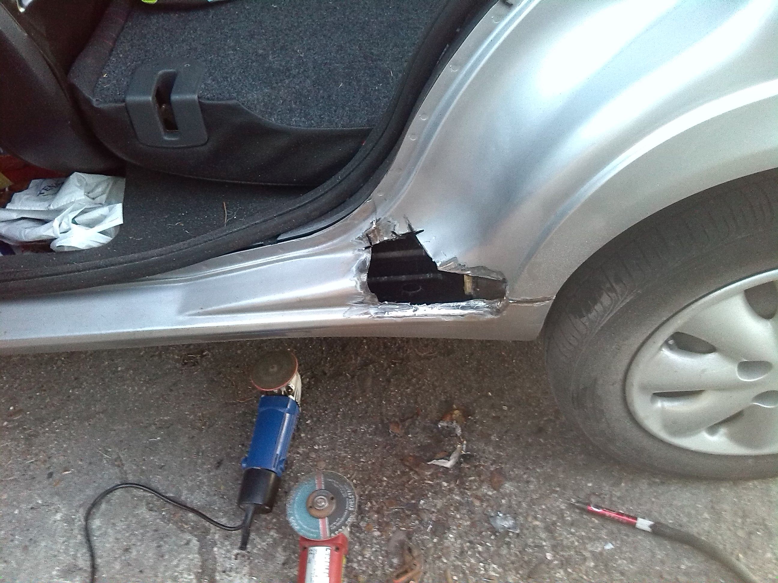

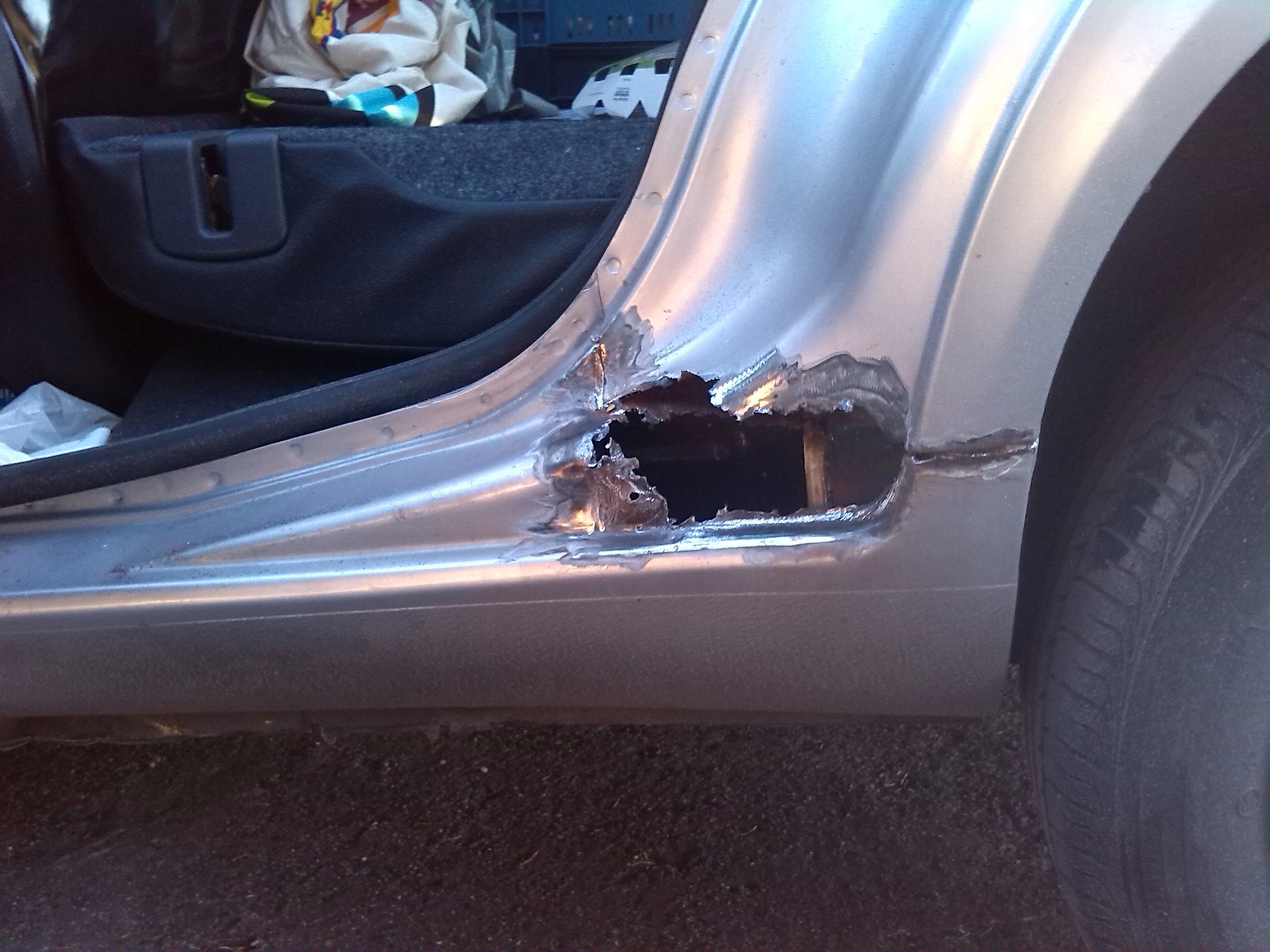

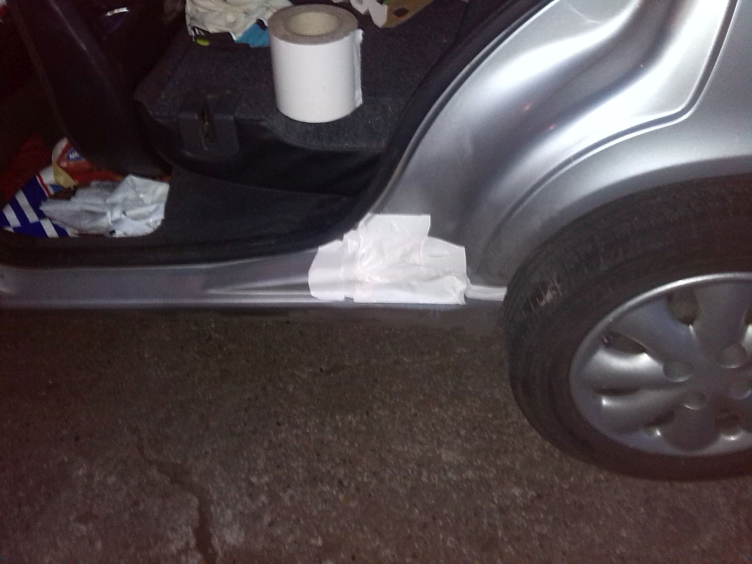

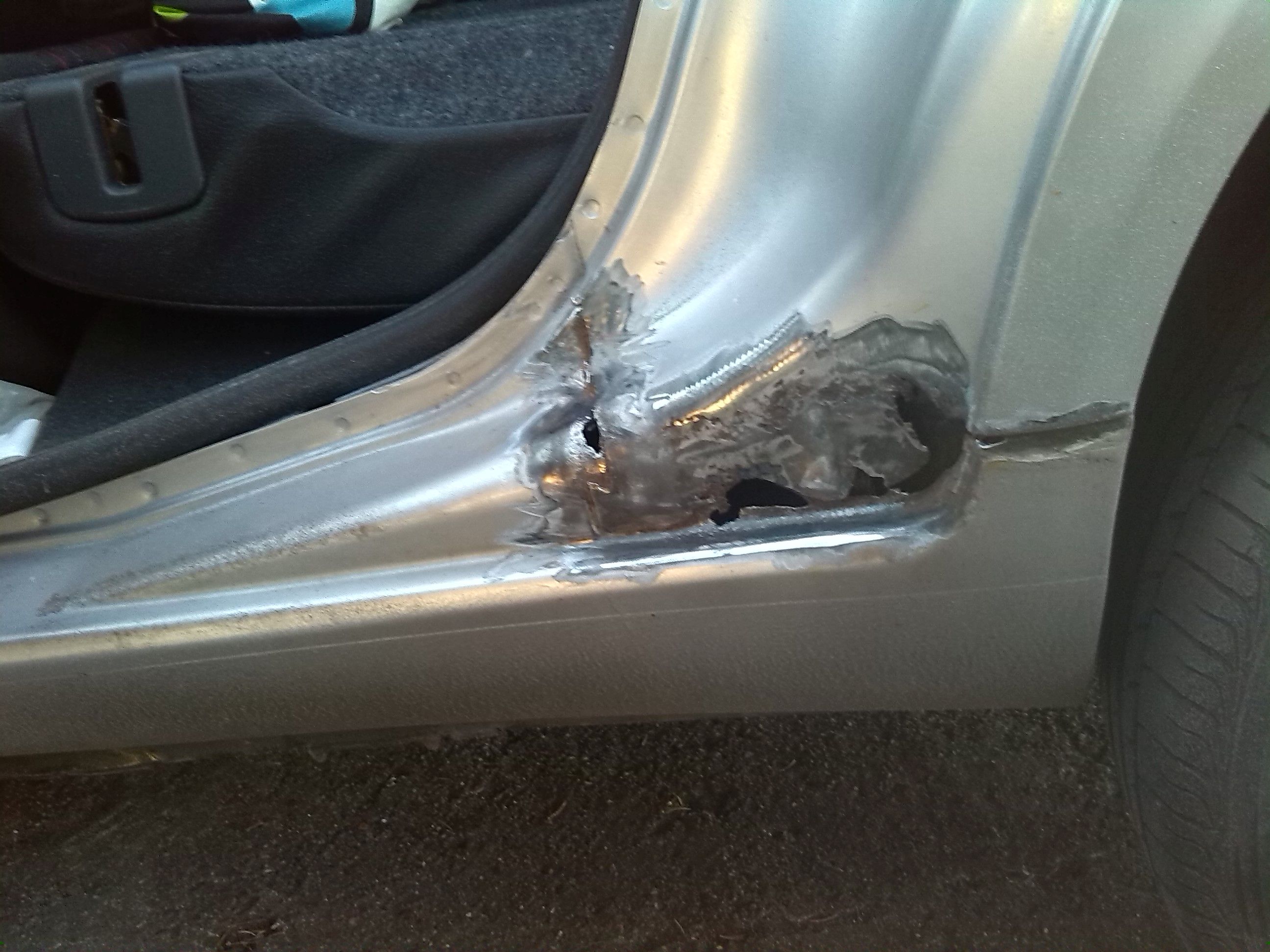

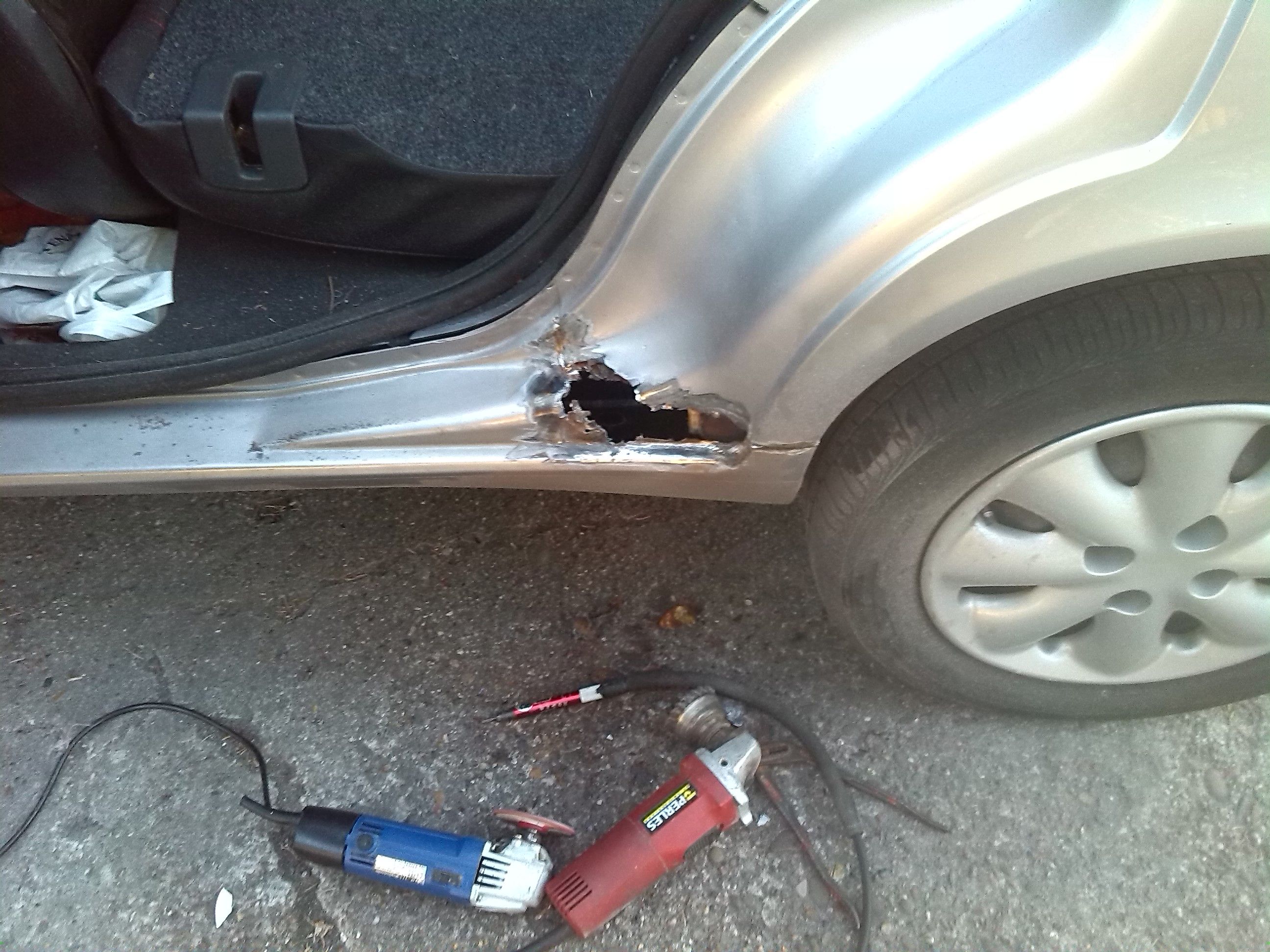

Und ich hab mich mal getraut, die Heulecke zu begehen. Erst Drahtbürste... ( wird wohl nicht so schlimm sein ,dachte ich )  . OHOHOH....  Flexbürste... OHAUAHAUA . Luftdremel rausgekramt... vorsichtig.... Pffft... nimmste die Flex. AUA. Die Stehbleche sind auch gar .  Nach n büschen Haftgrund + Klebeband isses nun aber erstmal dicht :P  Die Frage ist nur : Wie gehts da weiter ? Wie ist der beste Weg zu einem befriedigenden Ergebniss ? Noch mehr wegnehmen ? Schweissgerät könnte man sich ja leihen, weil Selbsthilfe ischa immer zeitlich begrenzt,kostet auch richtig Kohle, und ich mache sowas lieber aufm Hof mit Ruhe . Anbei ein paar Fotos . Und ja, ich habe alle Metall/Rostteile mit Magnet rausgeholt. Und der Blasomat hat zum Schluss auch geholfen... ich stand im Dunkeln . :lol: Wäre dankbar für Tipps .Heulecke-1.jpg.af3025dcbac0d6fb7315b2c0d0d04591.jpgHeulecke-3.jpg.dfe80fa4536bb16b39c652786f35f88b.jpgHeulecke-2.jpg.a770317a00f5d552dd795da3f777a5e8.jpgHeulecke-4.jpg.0bf6391ac2f577f4a24d9aaaabd8e3ba.jpgHeulecke-5.jpg.5ef860b4f39e6c1a9906bbd977b0ff0a.jpg

Hast du auch an der wichtigsten Stelle abgedichtet? Und zwar im Radkasten? So wie es auf den Fotos zu sehen ist in dem Link den ich dir oben gesandt hatte.
Das was du gerade machst ist nur ästhetik. Das wichtigste Loch ist im Radkasten.

vor 11 Stunden schrieb ACCM Claude-Michel:
OK. Werde mal Rad abbauen und mal den Radkasten in Augenschein nehmen. Meinste das komische Plastikteil ( weiss)  oder die Abdichtungen zum Radlauf hin ?  Es ist ja so bei den neumodischen Auddos, das sie da grosszügig Plastikabdeckungen verbaut haben, und dahinter gammelt es wie blöde. Sieht man ja auch nicht. Ausserdem müssen ja Autos verkauft werden.... was ewig hält, bringt kein Gewinn. .. ist nun etwas OT, aber : Wer erinnert sich noch an den Porsche mit Edelstahl Karosse ? Oben Hui, unten Pfui . Kontakt Errosion..oh. Äh.  Beim Schiffsbau wird  sowas ähnliches schon lange gemacht, Opferanode.. da fliesst ein Strom, die Ballasttanks rosten nicht. Oder wie beim Gartenzaun verzinkt. Da opfert sich der/das Zink, bevors zum Eisen durchkommt.
vor 3 Stunden schrieb Roger_Rabbit:
Da gehts um die Abdichtung zum Radlauf. Irgendwo im Forum geistert ein Bild herum, da sieht man, wie jemand mit dem Gartenschlauch in den Radkasten reinhält und das Wasser kommt aus der Heulecke wieder raus. Die Heulecke ist durchaus tricky, da da drei verschiedene Bleche aufeinander kommen. Von dem weißen Stopfen z.B. kommt man nicht in den Bereich hinter der Heulecke. Da kommt man dann eher rein, wenn man die Gurtschrauben ab macht und durchbohrt. Dann mit Hohlraumkonservierung rein (z.B. Dinitrol, Mike Sanders, Fluid Film). Zum Thema Rost und Xantia gibt es hier abendfüllende Lektüre, also ruhig auch mal das Forum abgrasen...
