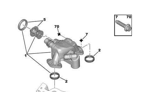

Welche meinst Du?

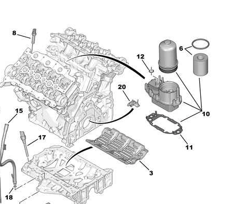

Oder ist es der O-Ring (Nr.12) am Wärmetauscher?

vor 1 Stunde schrieb fraunie:
er meint wahrscheinlich die 1351LL
1351LL. Das ist aber der ganze Schlauch in dessen Ende die Dichtung sitzt.
Die Dichtungen für die Stutzen oben sitzen ja alle in den Schlauchenden.
Wie ist es mit der Dichtung, die im Wärmetauscher sitzt, eben der O-Ring (Nr. 12)?  Der Stutzen, der gerade nach unten führt.
Ersetzt Du die normalerweise?

mit dem O-Ring hatte ich noch keine Probleme. Die Ringe sind temperaturstabiler als das Kunststoffgedöns.
vor 12 Stunden schrieb fraunie:
Welche meinst Du?
Die ist hier nicht abgebildet. Ich meine den Stutzen zwischen den beiden Flanschen (zwischen Dichtung „2“ und „2“).
Ja, deshalb habe ich die andere Explosionszeichnung vom Wärmetauscher gepostet...
Der O-Ring (Nr.12) kostet 7,75 €. Der müsste für den mittleren Stutzen (zwischen "2" und "2") sein.
Hast Du den denn ersetzt?
Konnte den O-Ring in der zweiten Zeichnung  zunächst nicht zuordnen, aber er könnte es sein.
Nein, wie ich schrieb, habe ich den nicht erneuert.

also war es schlußendlich doch die 1351LL bzw. der zum Schlauch gehörende Plastestutzen der gerne bröselig wird.
Ja, den Schlauch 1351LL (kostet so ca. 31 €) sollte man auf jeden Fall erneuern...
