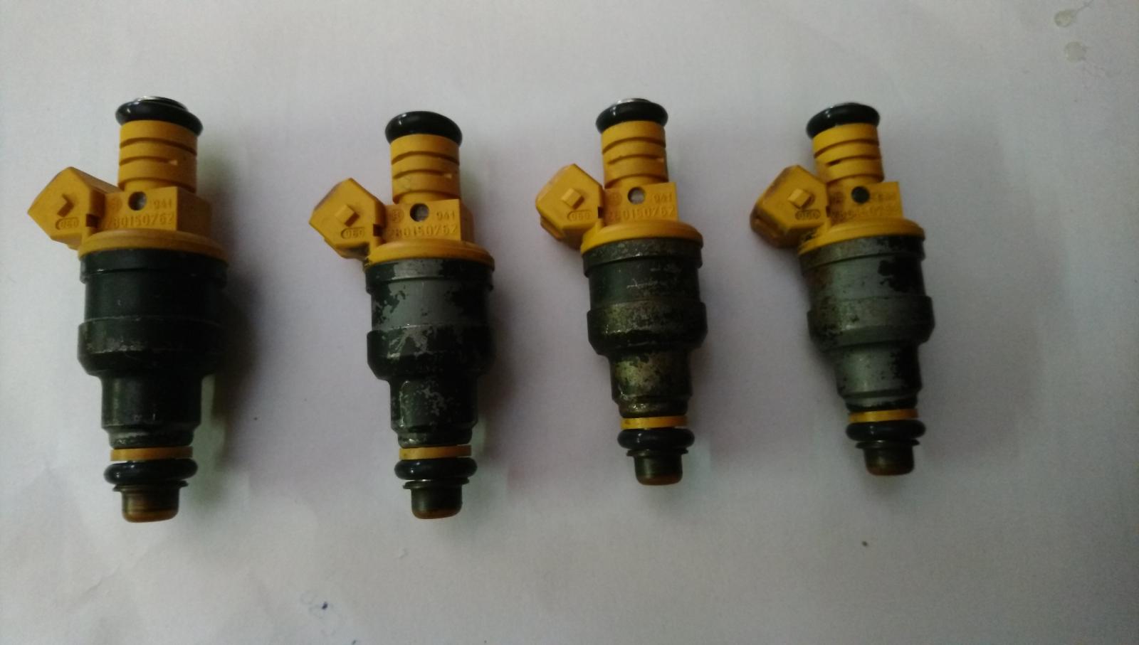

Nachdem ich spontan kein passendes Manometer da hatte, habe ich die Einspritzdüsen mal ausgebaut und eine Runde im Ultraschallbad gekocht. Da kam ordentlich was raus... Ich habe sie auch ein paar mal während des Ultraschallbades alle mit 12 V schalten lassen, damit auch wirklich alles raus geht. Am Ende waren sie wieder schön sauber und mit neuen Dichtungen versehen:
Dann hab ich noch die Öffnungen an Einspritzrampe und Zylinderkopf gereinigt und die Düsen wieder eingesetzt. Angesprungen ist der Motor gleich auf die erste Umdrehung, soweit so gut. Auch scheint er gefühlt jetzt wieder wesentlich besser und giftiger das Gas anzunehmen (trotz TD-Getriebe wieder kurzes quietschen, wenn man etwas sportlich beim Beschleunigen in den 2. Gang schaltet, das ging vorher definitiv nicht).
Jetzt lasse ich ihn mal ein paar Stunden stehen und sehe dann, wie er dann anspringt. Wenn er jetzt immer noch Mätzchen macht, muß wohl das Manometer her, damit ich den Druckregler ausschließen kann...

1,5 Liter Wasser, 2 Corega Tabs auf 75°C für 30 Minuten. Laufleistung gut 168 Tkm.
Das war's aber leider nicht was das Anspringen angeht...
Krass, corega tabs :D hätte ich nicht erwartet, eher nitro, Diesel, Alk oder was in der Richtung - und da hätte ich dann echt bedenken mit den 12V zu hantieren (Funken)... Danke für die info! Hab Ähnliches mit meinen Düsen vor (215' km)...

Ja, ich habe den Druckminderer ausgebaut und auch ultrageschallt. Danach war es erst super und wurde dann über einen Zeitraum von mehreren Wochen wieder schlechter, ist aber immer noch besser als vor der Reinigung. Ich werde mir also einen neuen Druckminderer zulegen ;)
