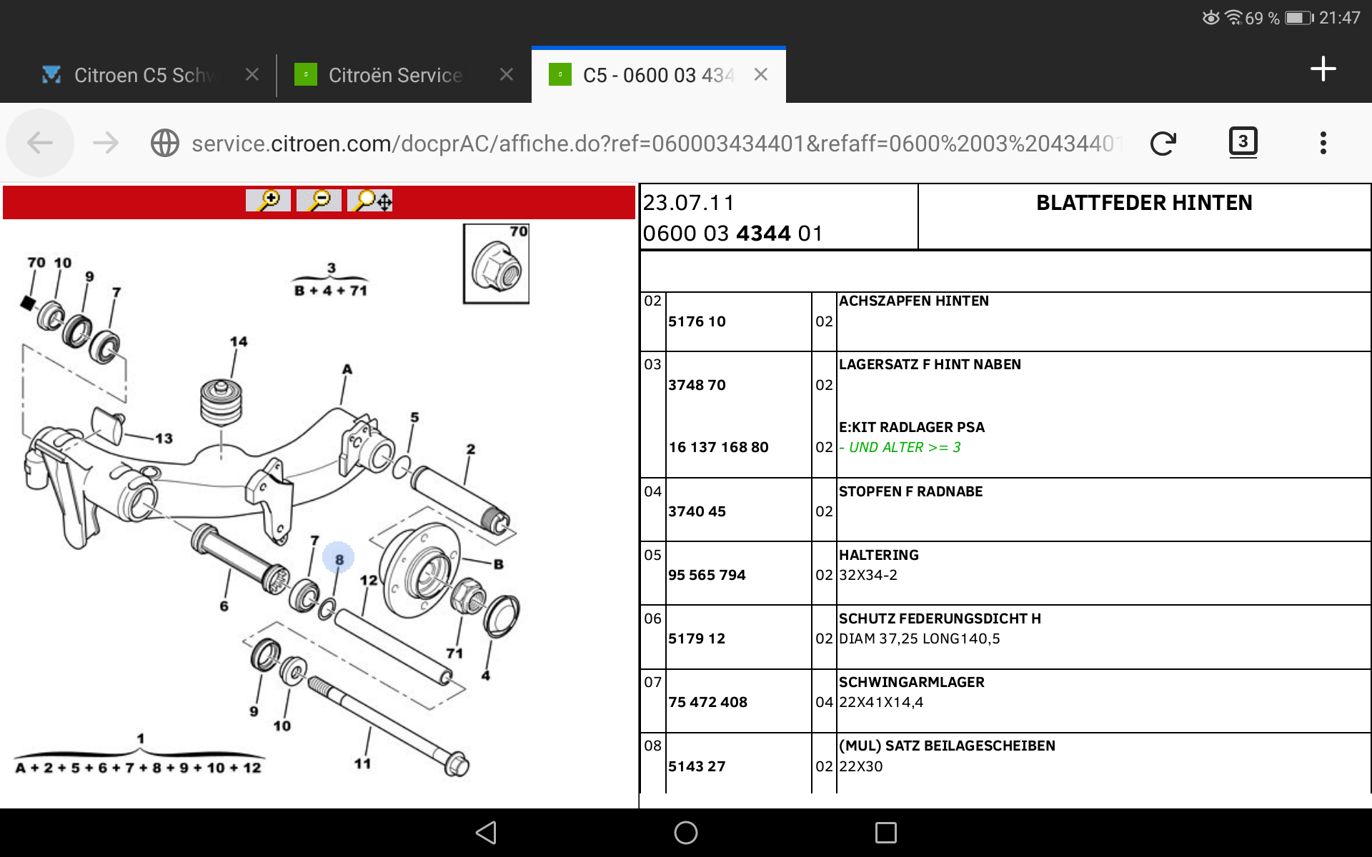

Bis auf A und 13 gibt es die Teile einzeln.
Screenshot_20180703-214730.png.c8dd78b60192c4ee934901a1b14da233.pngRonald

Das ist die Nummer 1 in der Stückliste,  also der komplette linke bzw.  rechte Achsschenkel. Ist in der Tabelle nicht zu sehen,  da NFP nicht lieferbar.
Der Prüfer meint aber,  daß die "Stoßdämpfer" verschlissen sind? Warum nennt die Werke dann die Achsschenkel? Lager ausgeschlagen?

Ja, der vormontierte Achsschenkel ist nicht lieferbar, aber sämtliche Lager, Bolzen 2,5,6,7,8,9,10,12,70,71
Wenn die Stoßdämpfung bemängelt wurde, ist das das falsche Teil. Dann wären Federzylinder mit Federkugel gemeint.
