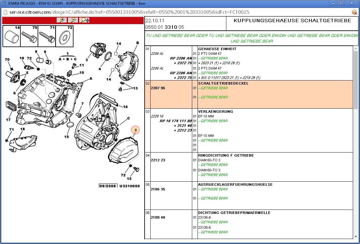

Das Getriebe verliert Öl. Der Getriebedeckel (Schaltgetriebe) hat einen feinen Riss.
Gibt es diesen einzeln zu kaufen?  (Nr?  Preis? )
Ist Aluguss schweißbar?
Die 2 ist der Getriebedeckel. Kostet ca. 60 €, ist aber i.d.R. nicht aus Alu sondern aus Stahlblech. Du meinst nicht etwa den Deckel vom Differential (B) - der ist hier nur als Einheit mit dem restlichen Getriebegehäuse gelistet.
