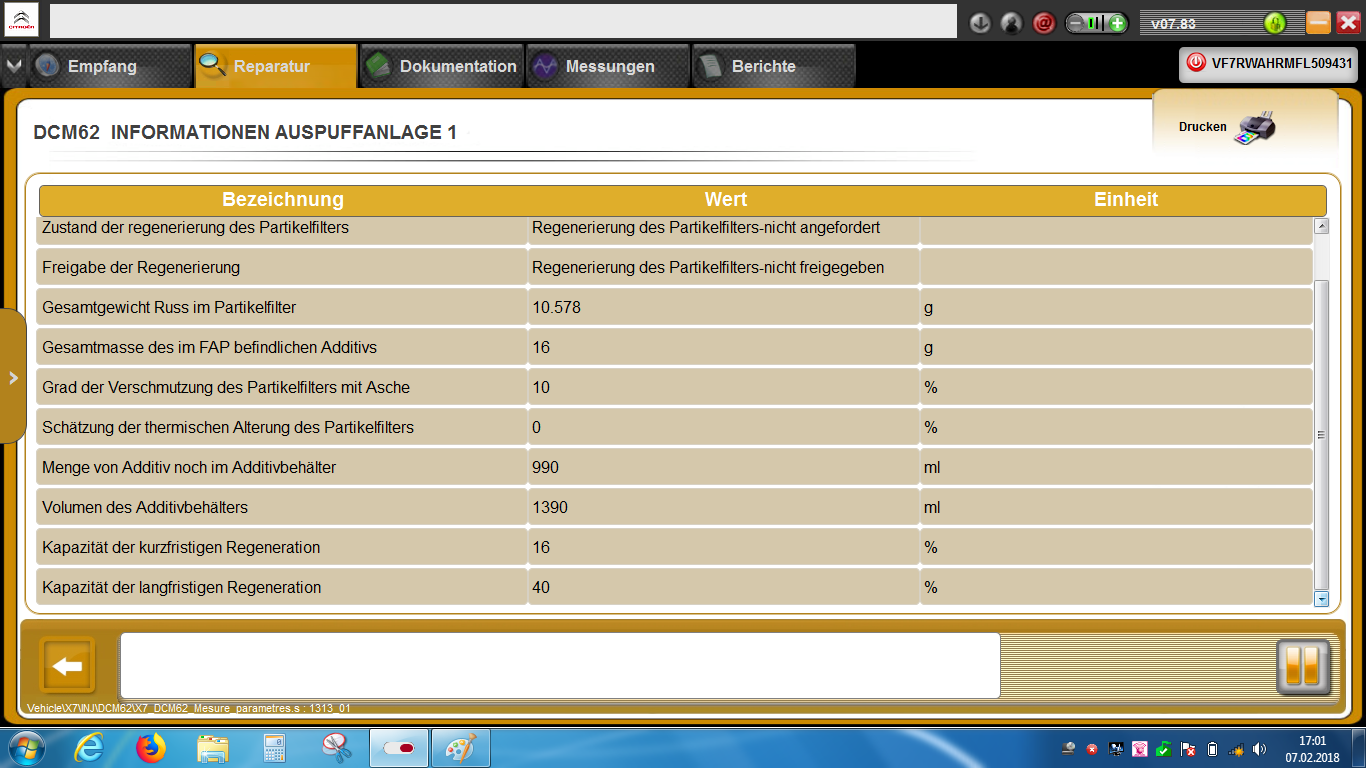

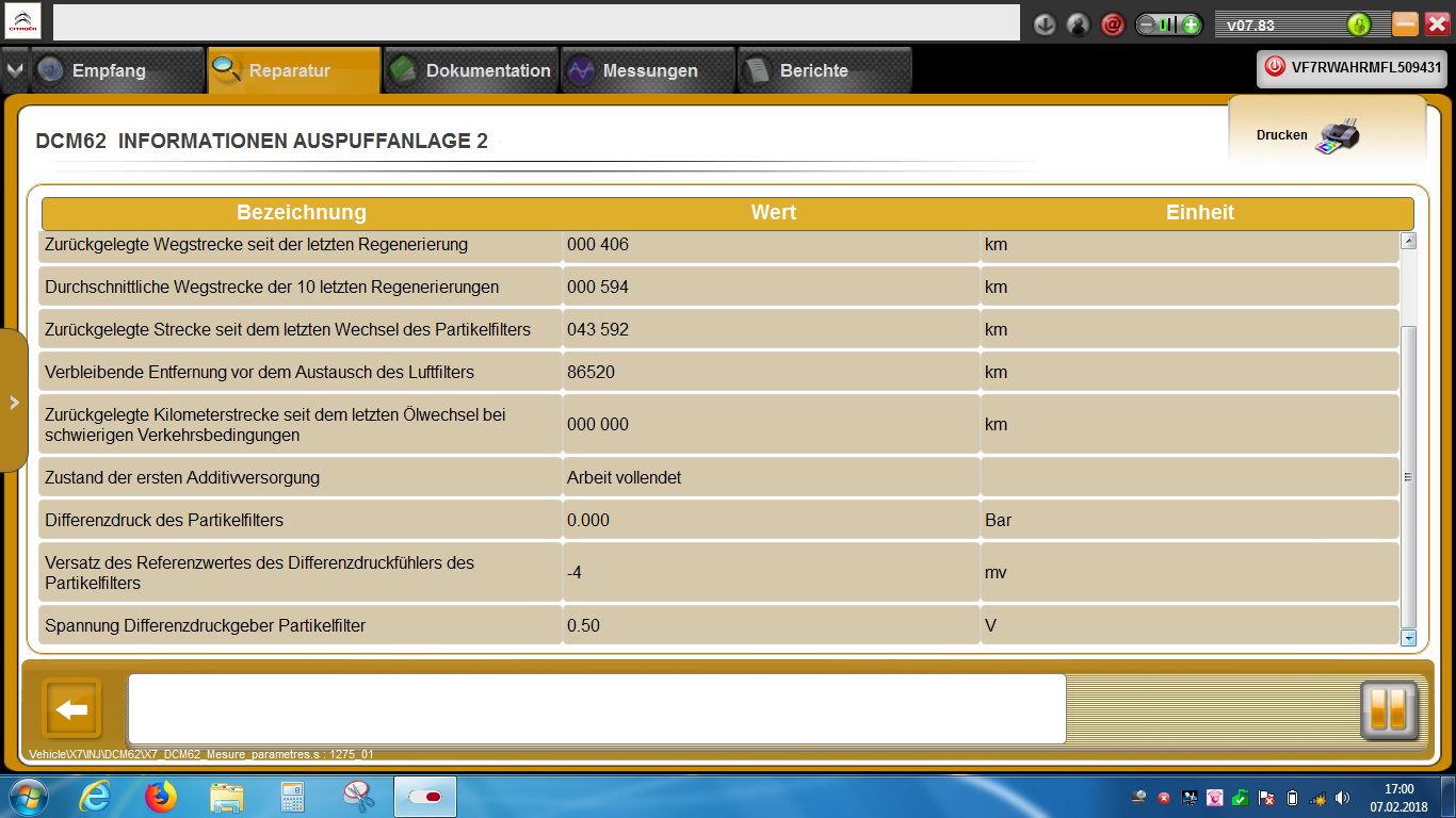

Prinzipiell hat der C5 einen Dieselpartikelfilter, der die Rußpartikel aufnimmt. Damit dieser nicht verstopft wird aus einem separatem Additiv-Tank beim Tanken "Eolys" in den Diesel-Tank abgegeben. Dieses Eolys senkt die Verbrennungstemperatur des Rußes auf 450°, so dass ein Teil des  Rußes während der Fahrt verbrennt. Der Rest wird dann mehr oder weniger unbemerkt während eines Regenerationszyklusses "verbrannt". Übrig bleibt dann Asche, welche den Partikelfilter zusetzt. Das soll so bei 120 -180.000 km sein.
Nachgefüllt wird "Eolys". Den Additivstand als auch die kann der freundliche "auslesen", aber sollte wohl besser nachsehen, da der Stand nur berechnet wird. Falls der Behälter ein Leck hat oder die Dosierpumpe defekt ist "merkt" es das Auto eventuell nicht.
dpf.png.1c6a03731ffc001a6c8a21bb692738bf.pngdpf2.png.fd68061f6afb7195c0284db82ccbdbab.png
