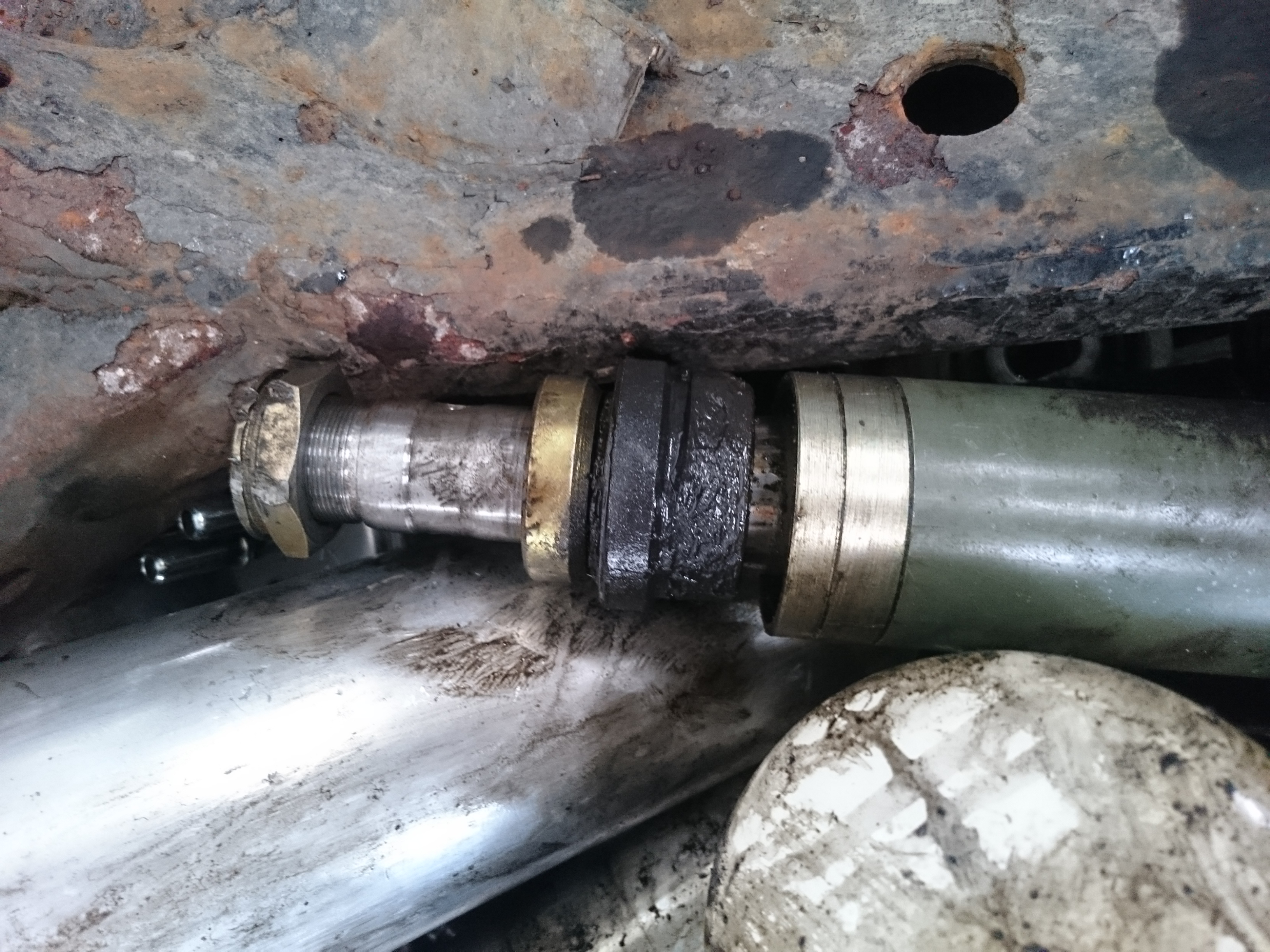

Bei meinem BX Break macht meine Federung Probleme. Es quietscht und knarzt im Bereich der Federbeine. Ich hab auf der linken Seite schon ein gebrauchtes Federbein mit Domlager eingebaut, weil beim alten Federbein die Dichtung defekt war (Foto folgt noch,  schaffe es über's Handy nicht ein Foto hochzuladen) und auch das Domlager für meine Augen nicht mehr gut aussah (Gummi fehlte teilweise).

Hier noch das versprochene Foto vom ursprünglichen defekten Federbein.
