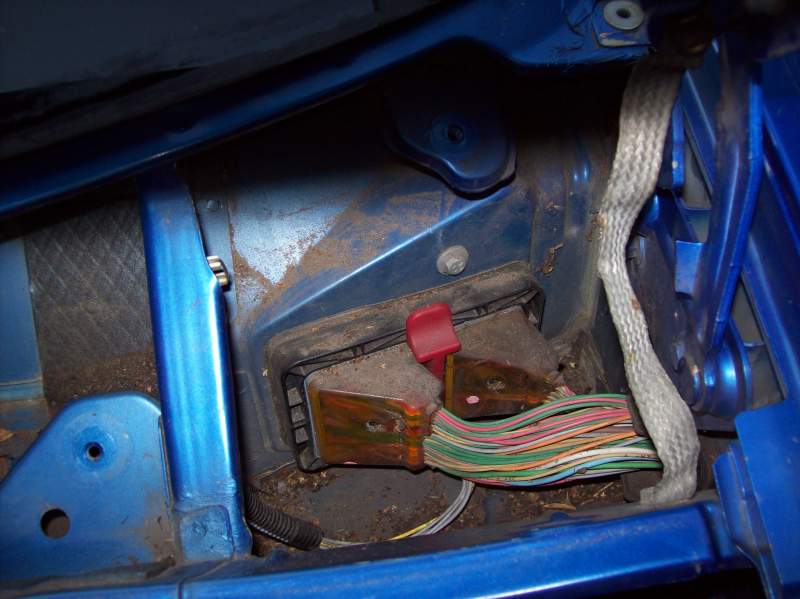

Schon beim V6, den ich geschlachtet hatte, habe ich bei dem grossen Stecker mit der roten Lasche, der links hinter der Spritzwand sitzt, aufgegeben. Bevor ich's im jetzigen Fall irgendwie versuche: Da ich eigentlich gerne auch die Kabelstränge intakt ausbaue, frage ich mich, ob sich dieser Stecker überhaupt öffnen lässt, und wenn ja, wie?

Dieser Kompaktstecker sitzt an der Spritzwand Fahrerseite, er ist vergossen und lässt sich nicht zerstörungsfrei öffnen, so wurde es mir mal gesagt. Ich habe an 2 xantias die Stecker mit Gewalt nicht lösen können.

Das Ding sitzt im Wasserkasten ganz unten versteckt vor dem Fahrer. Darüber ist zuerst die große Windlaufabdeckung an der Unterkante der Windschutzscheibe, dann das Wischergestänge und noch eine kleine Plastikabdeckung.
Und klar gibt es ein Bild davon, sogar mit köngisblauem Lack: :)

Hab ihn.
Rote Lasche rauf dann 2x Torx 20. Für den inneren Teil: Torx 20 durch die rote Lasche in Position offen. Und nochmals Torx 20 von innen, 2x oben und 1x unten in der Mitte (in Dreiecksmuster)
