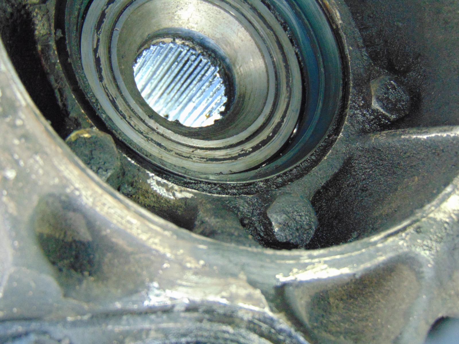

Heute früh also die Welle am Fliehkraftregler abgezogen. 30 km kein Qietschen, dann aber, im Stadtverkehr, fing es wie gewohnt wieder an, diesmal lauter als sonst. In der Werkstatt sofort auf die Bühne, bevor es wegen Abkühlung wieder verschwand, und ich konnte es nach Einlegen des 2. Ganges und Starten des Motors endlich eindeutig orten: linke Radnabe/Radlager.
Antriebswelle rausgezogen, und ich sah das:DSC00445.JPG.c96317e9d963ceb13046a6b8fb11fda8.JPG
Der Simmerring sitzt wohl ein bißchen zu weit vom Radlager entfernt, das Lager ist trockengelaufen. Man konnte schön die Kugeln sehen.
Ich habe provisorisch mit einer Injektionsspritze einiges an Fett ins Radlager gepreßt und dann den Simmerring ein paar mm tiefer eingeschlagen. Spiel im Radlager konnte ich noch keines feststellen, auch keine blauen Verfärbungen, aber es kommt demnächst ein neues Radlager rein.
Das Quietschen ist jedenfalls jetzt weg :)
Danke euch für alle Tipps !!
