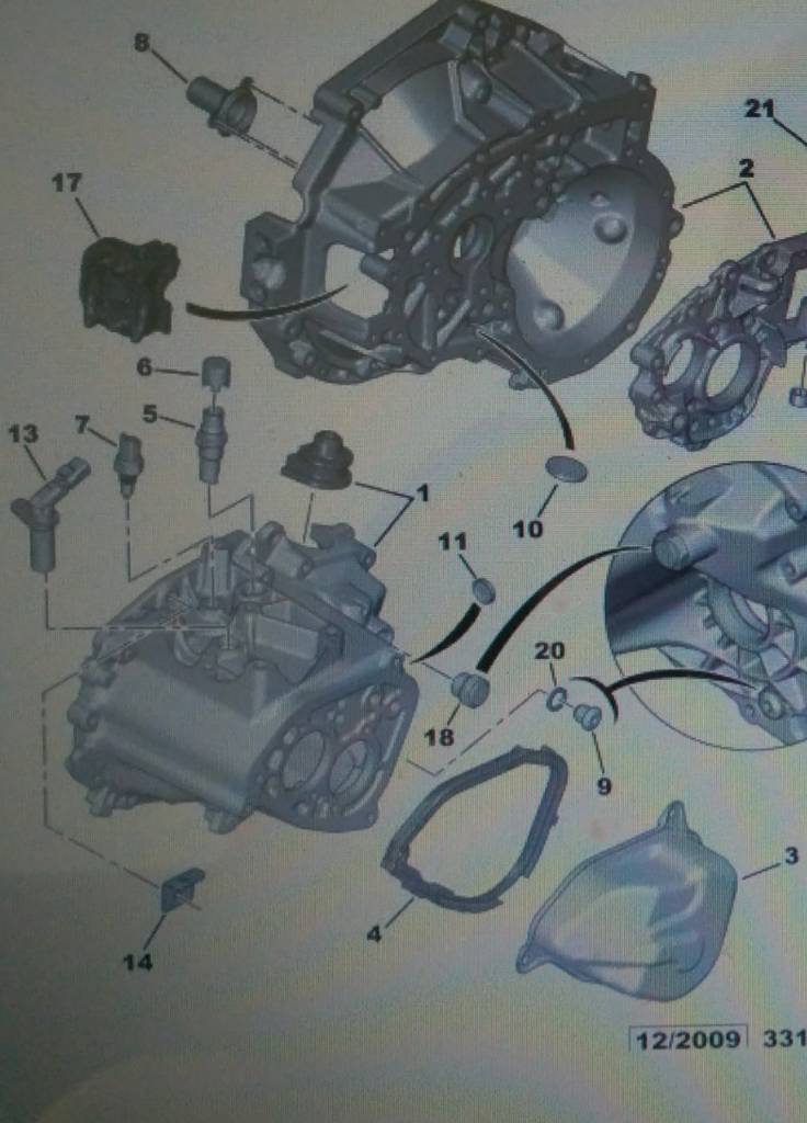

Hallo Gernot wir hatten das Thema auch für mein Auto,ich habe noch nicht das Getriebeöl gewechselt, weil ich noch nicht dazu kam,nächste Woche fang ich endlich mal an, wie ich hier gesehen habe auf dem Bild, dass man von Entlüftungsschraube Öl einfüllen kann, bei meinem Getriebe ist auch so ein Entlüftungsschraube, wäre es auch möglich bei meinem C3 1, 4 HDI das Getriebeöl auch da einzufühlen,
Weil auf meiner Seite hatten wir geschrieben, dass ich Sensor ausbauen sollte und von da das Öl einfüllen könnte, welche wäre denn das bessere Auswahl,
Ich habe das sensor mal gegoogelt, ist ein Geschwindigkeitssensor,ist das überhaupt der richtige Sensor Nr. 13
Getriebeentlüftung Nr.5
Mfg
Gesendet von meinem Lenovo K33a48 mit Tapatalk
Befüllung wahlweise durch Nr.5 oder 7.
Hallo bx-basis
Welche hättest du ausgebaut?
Alles klar super danke noch eine Frage für was ist der Entlüftungsschlauch muss ich das nachdem ich das Öl gefüllt habe entlüften?
Das Getriebe ist oben offen, damit sich kein Überdruck bildet. Mit dem Einfüllen des Öls ist alles OK.
