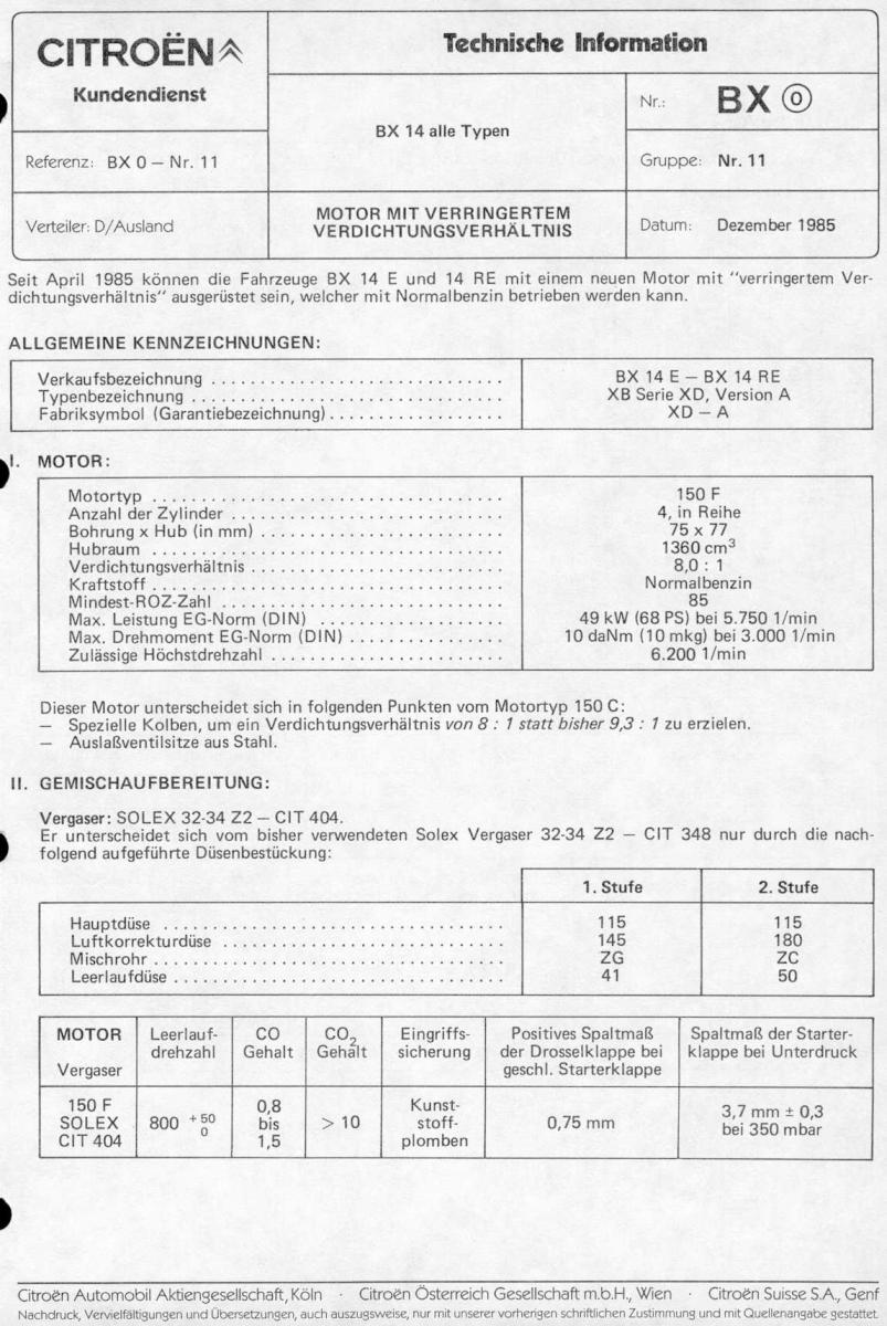

Nein, ich habe nicht zugeschlagen.  Aber ich habe eine Antwort auf die PS Frage.  Der gescannte Kfz Brief weist 49 kw aus. Also gerundet 67 PS.
Anzeige ist jetzt wieder online, auch abgeändert auf 67 PS
In D hatte der Leader aber so weit mir bekannt 72 PS. Inwelchem Land hatte der denn 67?
Bearbeitet von accmwarpgondel
Laut Prospekte hatte in Deutschland der BX, der ersten Ausgabe (1985) 72PS, in der 2. Ausgabe (1986) 68PS mit dem Normal-Benzin-Motor.
Mein Leader von 1986 hatte 71PS, war aber ein schweizer Modell.
Bearbeitet von EntenDaniel
