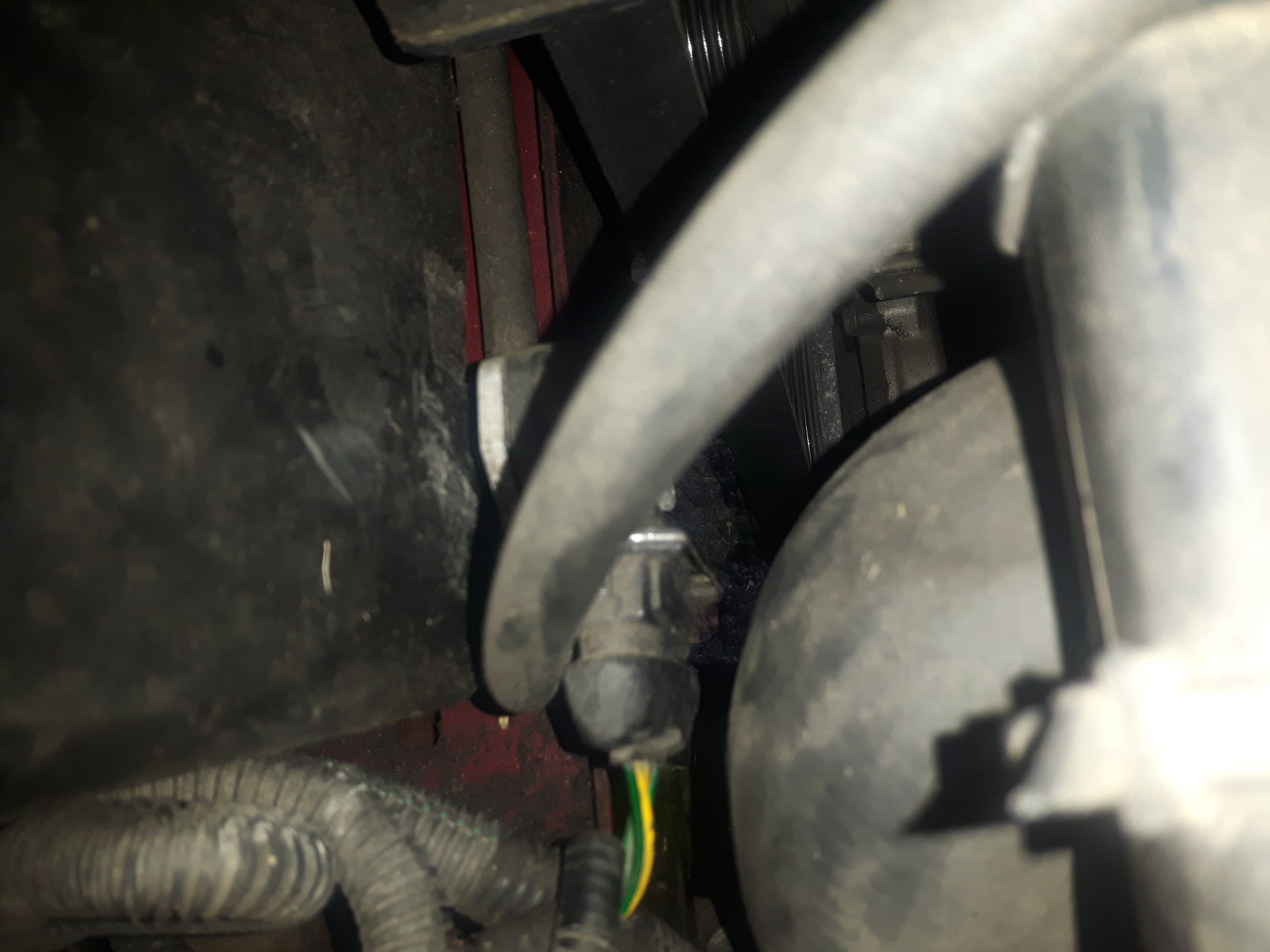

In der Nähe des rechten Scheinwerfers fand ich einen frei hängenden, lila Stecker. Wo gehört der hin?
Naheliegend, aber leider nicht.
Hallo Andreas,
dieser Stecker hat sein Platz zwischen dem Steuergerätekasten und der Hydraulikpumpe.
Dieser Anschluss liegt ein wenig tiefer.
Da befindet sich nur das Gegenstück ohne weitere Kabel.
Ich hänge dir mal ein Bild mit ran.
Gregor
links siehst du den Steuergerätekasten und teilweise das Anschlusskabel für den Scheinwerfer
vorne rechts ist der Anschluss zum Kühler

Zündtransistor mit Kühlblech??
vor 1 Stunde schrieb AndreasRS:
Genau, Zündmodul. Das ist wahrscheinlich bereits entnommen, ohne wird der Motor eher nicht starten können.
