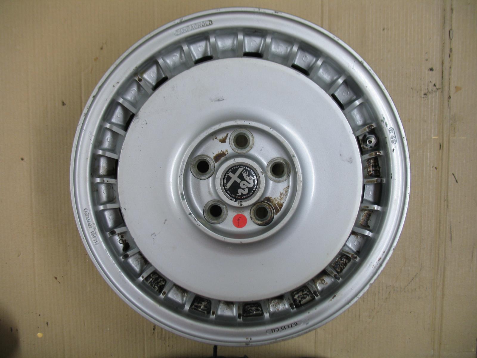

Zur Zeit rüste ich auf 205 60 15 V um,Felgen im Gullideckel Design von Campagnolo mit Et von 45 wie Serie Trx.
Alfa Emblem in der Nabe durch Doppelwinkel ersetzt.
Hier ist er jetzt eben nicht original aber sicherer.

TRX sind wie schon oft erwähnt als alte Reifen unfahrbahr. Die sehen gut aus, haben keine Risse aber sind wirklich so hart dass der Luftdruck keine Rolle spielt.
Die Alfa Felge sieht der Originalen CX Felge doch recht ähnlich. wer will kann ja noch das Muster draufmalen.
