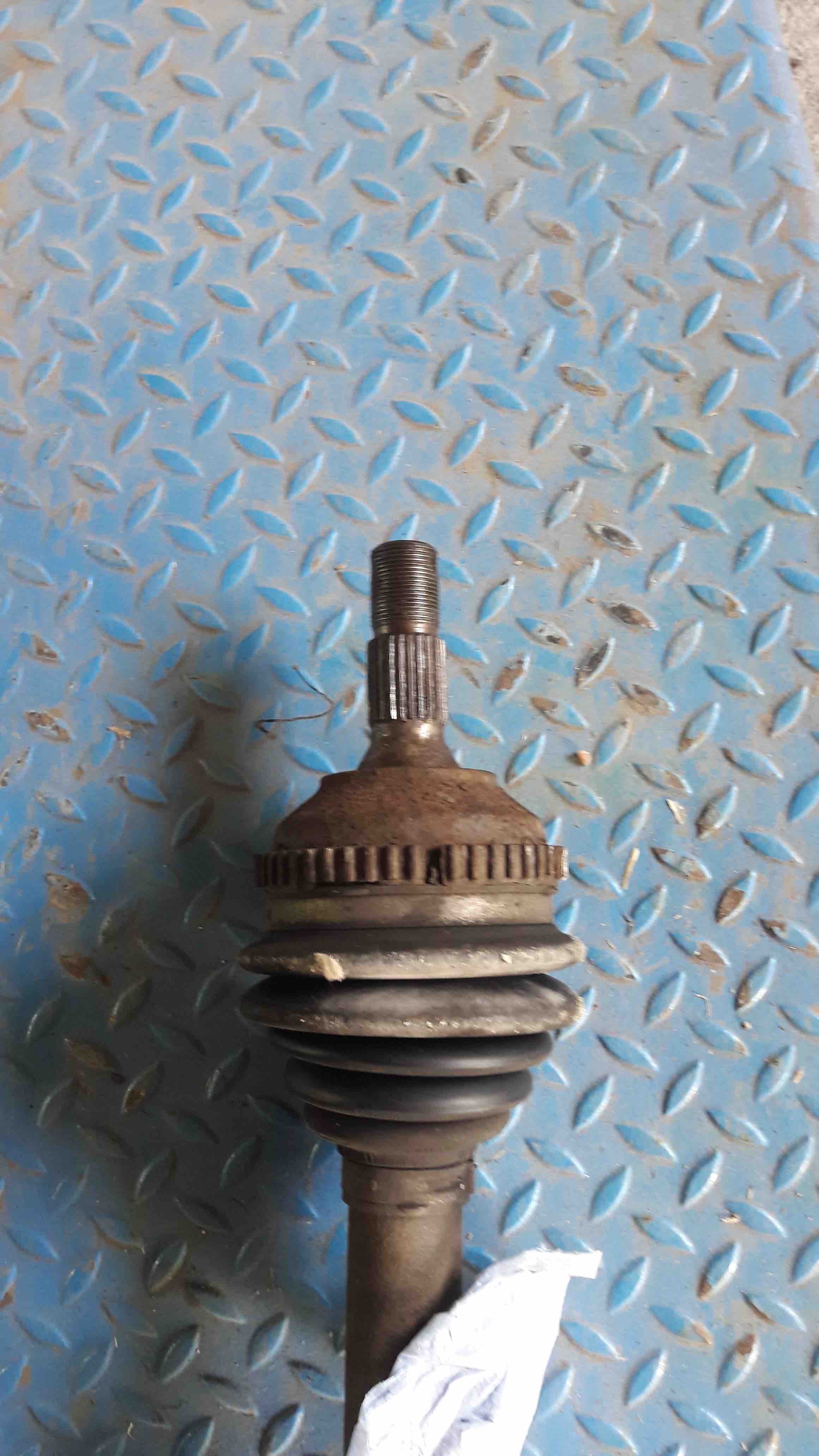

Ich interpretiere das Verhalten auch eher in Richtung ABS. Ein Fehler ist leider nicht abgelegt. Ich habe aber gerade noch mal drunter geschaut und gesehen, dass am linken Sensorring ein Zahn fehlt. Ich kann aber nicht glauben, dass das die Ursache ist - oder hat jemand andere Erfahrungen?

Klar reicht das. Dadurch fehlte die korrekte Info eines Rads. Reicht vollkommen um die VA lahm zu legen.
Ich hatte auch schon, ABS geht,geht nicht,geht..... ,bei höheren Geschwindigkeiten bzw. nur bei brutalen Bremsungen auf wirklich schlechter Strecke, nur durch einen minimal zu großen Abstand eines Sensors zum Sensorring. Abstand mittels Hammer bereinigt und seither alles iO.

Diese Bruchstelle sieht zwar steinalt aus und das Phänomen ist so bisher nie aufgetaucht, aber egal, ich werde die Welle wechseln, sonst habe ich keinen anderen Ansatz. So lasse Ichmeine Tochter mit Schwiegersohn jedenfalls nicht auf die Piste.
Es können Fehler hinterlegt sein (Geschwindigkeit umplausibel o.ä.) wenn ein Sensorring locker ist oder fehlt. Das hatte ich schon. Deshalb war das mein erster Blick. Ich habe aber da noch nicht gesehen, dass ein Zahn fehlt.

Aktueller Stand des sich abzeichnenden Monologes (ich kenne das ja schon): Probefahrt, ABS-Fehlerleuchte ist jetzt an, kein Fehler im Speicher, und die Geschwindigkeitswerte des Sensors V.L. springen ab. ca. 70 Km/h um bis zu 20 Km/h hin und her. Ich tausche jetzt (wenn ich das Teil noch finde) die Antriebswelle an deren Ring ein Zahn fehlt.

Neuer Stand: Welle getauscht (15 Minuten Arbeit). Danach war die springende Anzeige des Sensors v.l. weg, alle Werte (auch der anderen Sensoren) plausibel und gleichmäßig. Aber die Fehlerleuchte war immer noch an. Und erneut war kein Fehler abgespeichert. Nach 10 Km Probefahrt, sportlichen Bremsmanövern und wiederholtem Abstellen des Motors (immer wieder anhalten und Speicher auslesen), war die Lampe dann endgültig aus.
Zur Fehlerbeschreibung noch mal: Ich bin nicht selbst gefahren. Und wie ich das einschätze hat das ABS das linke Vorderrad aufgrund wirrer Sensordaten als blockiert  erkannt und gelöst. Vorne rechts hat es wahrscheinlich noch gebremst, er konnte das Auto ja anhalten. Allerdings hatte er das Pedal mit aller Kraft getreten und so gehe ich davon aus, dass das rechte Rad dann tatsächlich auch blockiert hatte. Ist aber alles Spekulatius. Mich haben die flatternden Werte des linken Sensors erst mal stutzig gemacht und ich kann mir gut vorstellen, dass das System dadurch verwirrt werden kann. Ich würde den Fehler jetzt erst mal als behoben betrachten.

vor 1 Stunde schrieb spätActiva:
Ist da beim Xantia wirkliche in ring drauf? Ist mir noch nie "ins Auge gestochen" - kopfkratz -
Gut so. Das sollte es gewesen sein. ;)
PS: Wenn die anderen Ringe auch so aussehen, dann mal mit der Drahtbürste drüber und mit Ballistol einsprühen.
