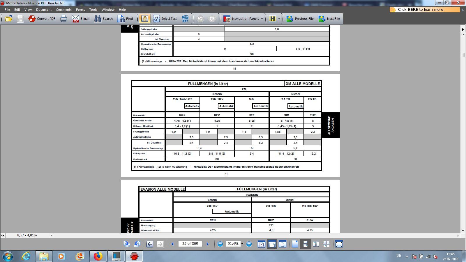

Beim letzten Wechsel wurden meinem Motor 8 Liter Öl eingefüllt, was den Anwesenden zu viel erschien.
Im Netz habe ich dazu nur diese Seite gefunden, welche die Füllmenge bestätigt. Dieses Forum konnte ich nur diesem Beitrag ebenfalls diese Menge entnehmen.
Um diesem Forum mal einen besser findbaren Eintrag zu gönnen, habe ich diesen thread gestartet. Was ist denn nun die richtige Füllmenge?

In dem von mir verlinkten Post sind die Angaben aus dem Werkstatthandbuch betreff Ölfüllmenge des DK5ATE zu finden. Um die ging es dir ja.
