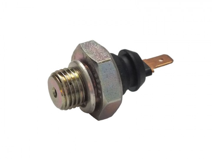

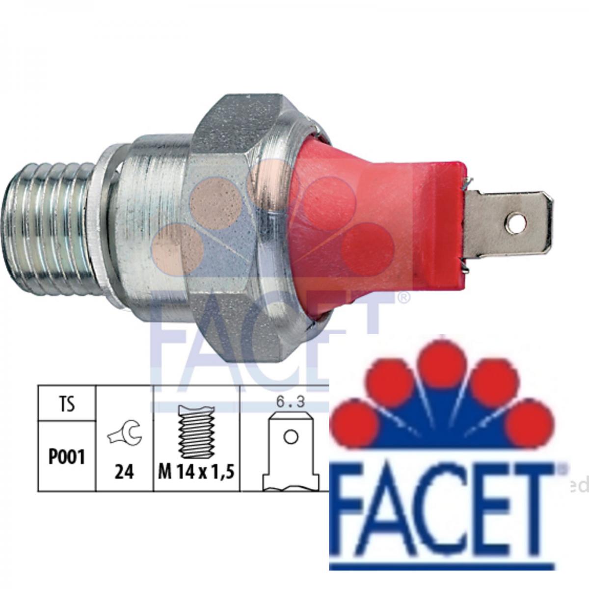

Hallo Daniel,
man sollte darauf achten das ein gewisser Kragen unter dem Gewinde ist,läßt sich besser anschrauben.
Bild 2 wäre richtig.
Peter
