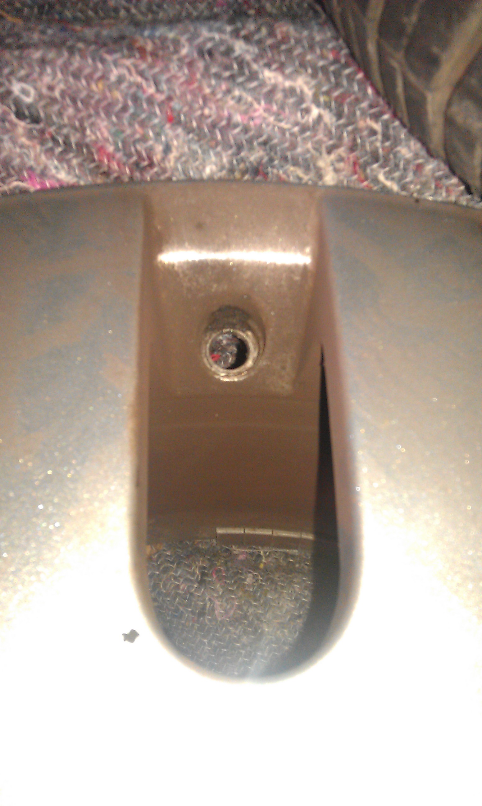

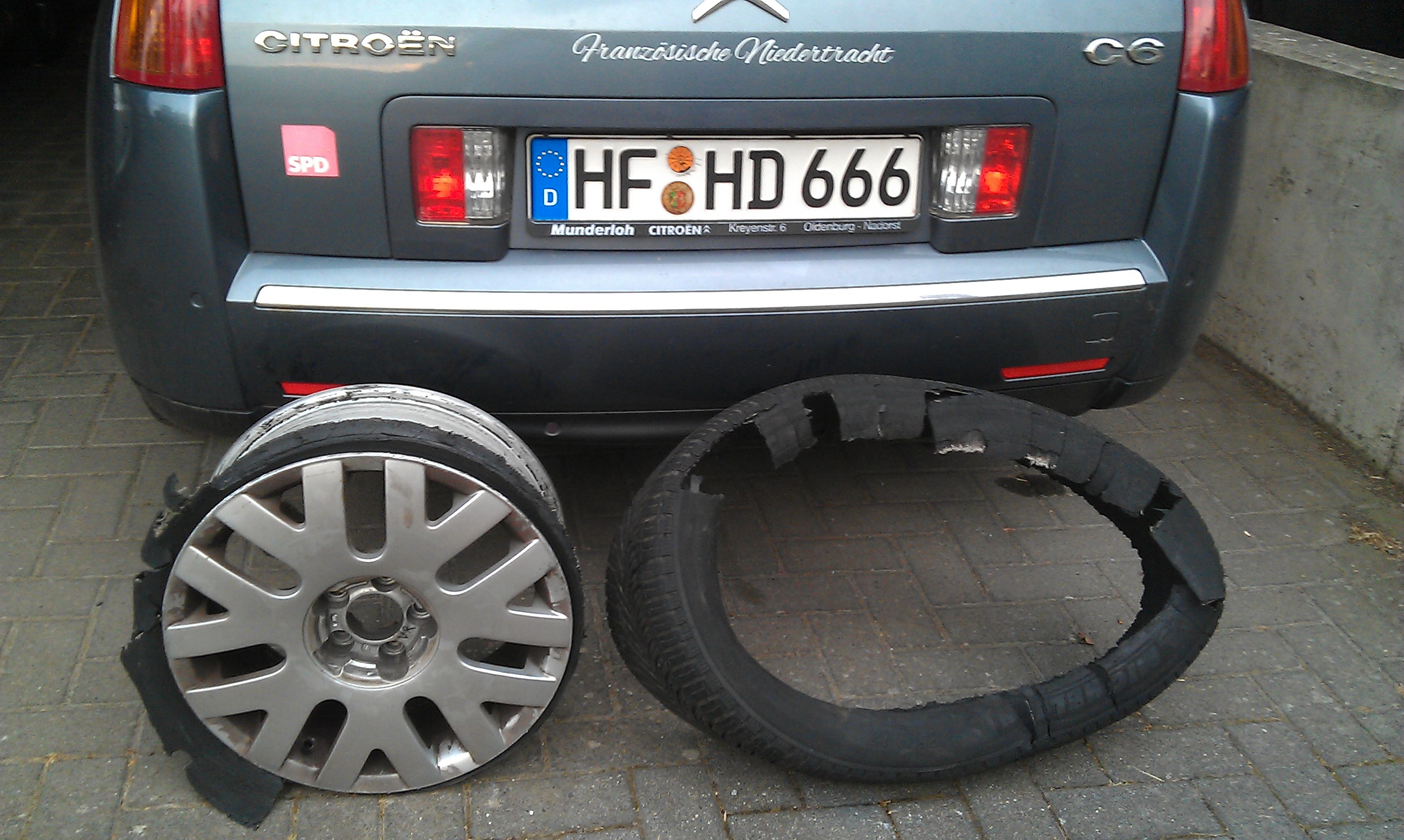

melde mich von einem kleinen Umtrunk zwecks Nerwe beruhigen. Gerade auf dem Rückweg aus Melle dachte ich so, lass ihn mal laufen (bei 285.000 km) kurz auf 207 beschleunigt und ein Brummen beginnt. Klaro Motor geschrottet ausrollen lassen, aber der Motor lief im Leerlauf dodal normal. Mal geguckt und siehe da : IMAG2790.jpg.66bda5b12bc0029d4589e2a8f0fb49ff.jpg
Nach 15 min. gings weiter als wäre nichts passiert.
1. Keinerlei Vibration im Lenkrad, absolut nix
2. dem der für die Konstruktion verantwortlich ist : Besten Dank !! Ich trink auf dein Wohl !
3. Reifen MICHELIN Allwetter ca. 15.000 km
4. Ich vergaß:  Es war vorne rechts

hast du die Reifendrucksensoren deaktiviert ? Da war zu wenig Luft drin.

Nein ! Vor ein Paar Tagen noch kontrolliert, das wundert mich ja !

Ventil abgebrochen ?
Ich hätte den Reifen jetzt gern vor mir liegen,....
Der hat kein Ventil :
Haben wir da wieder eine tickende Zeitbomben ??

Was heißt wieder? Diese Bombe tickt schon lange. Die Ventile muss man grundsätzlich im Auge behalten und wenn die ihre Farbe ändern, um so mehr.

Hartmut, lass die Drecksdinger wechseln, aber ganz schnell.
Am besten passende aus dem Zubehör nehmen, also keine mehr aus Alu.
Immer öfter muss man wirklich an der Zurechnungsfähigkeit der Hersteller zweifeln.

Hab keine anderen gefunden  die zB für C5 bj 2007 passen. Hat vielleicht  jemand einen Link??

Vielleicht sollte ich die Ventile an meinem C5 mal überprüfen lassen.
ACCM Elmar Stephan
Wenn das noch die Ventile waren, die der Wagen Anno 2006 (?) im Werk bekommen hat, kann man eigentlich auch nicht meckern. Dann würde ich aber mal mit dem Reifenhändler ein Wort wechseln, der vor 15 000 km die Schlappen gewechselt hat.
vor 12 Stunden schrieb accmzöbix:
beim c6 kann man die sensoren ja ausprogrammieren und ganz normale ventile reinmachen.

Übrigens: wenn der Auslöser tatsächlich das Ventil war, dann wäre das eine deutsche Niedertracht, die Ventile (mit RKDS) am C6 stammen von Siemens...  Die Rettung war, wie bei De Gaulle damals, rein französischen Ursprungs.

Zwischenbilanz 1x Michelin Allwetter in 17" + 4 Sensoren komplett, da von 2006, sonst nix. Felge ok ...........Hydropneumatik eben ! Beim kauen des Reifens war das Rad natürlich auf "weich" gestellt, das kann außer Cit. keiner.;)
