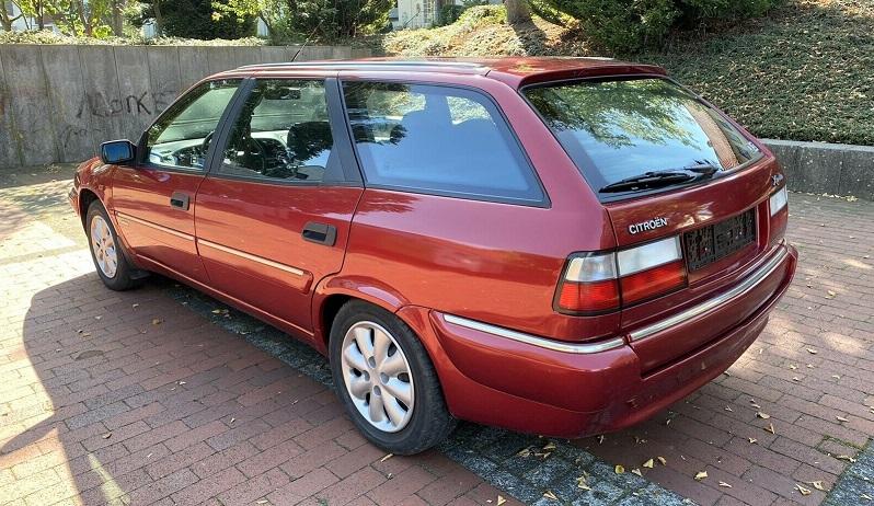

Zur Erinnerung noch schnell ein Bild
large.293072940_XantiaBreaknur76000km-Kopie(2).jpg.d4818d21e8600ecc46c87e3e76cb0a86.jpg

wenn ich das richtig sehe, wurde an dem exklusiven Break schon einiges verspachtelt/schlecht ausgebessert und drüberlackiert (rechts: Seitenteil/Radlauf hinten, Tür vorn und Schweller. Links: Kotflügel, Tür und Schweller vorn)!
Und technisch schreibt er nur von den offensichtlichen Mängeln wie Auspuff und Klima.

danke für den Hinweis, auf den Fotos ist mir das nicht aufgefallen. Sollte der VK sich noch melden, werde ich den Xantia doch vorher in Augenschein nehmen. Ist ein schöner Ausflug für meinen X1 Automatik. Wird eh Zeit, dass ich ihn mal wieder Langstrecke fahre.

Jetzt kam gerade der Rückruf des Verkäufers. Sivercork lag mit seiner Vermutung der nachlackierten Teile goldrichtig. Der VK konnte mir allerdings nicht erklären, weshalb dieses geschah. Lt. VK soll der Xantia absolut rostfrei sein.

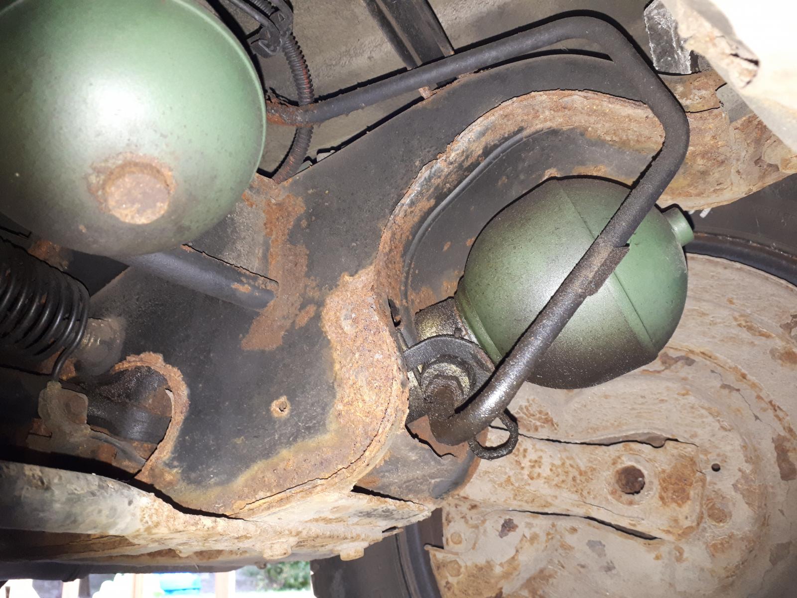

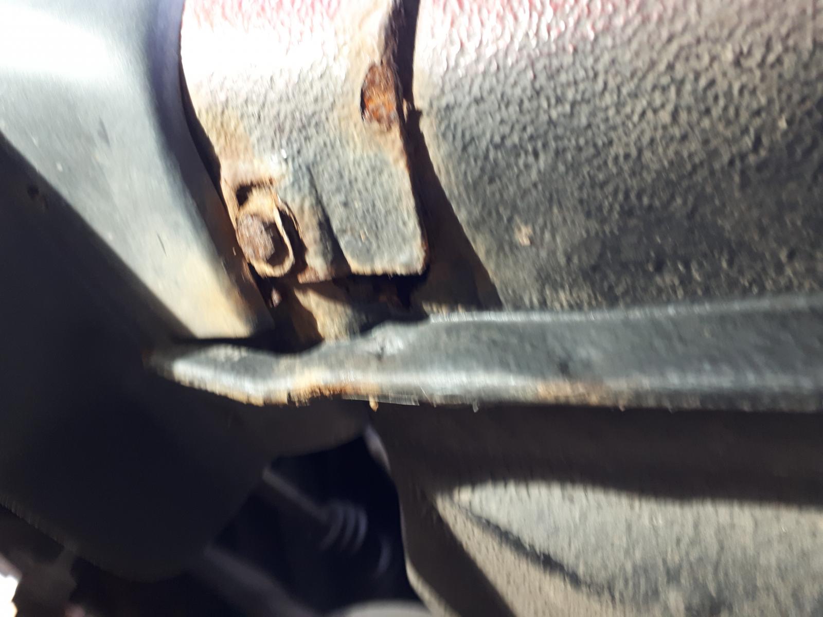

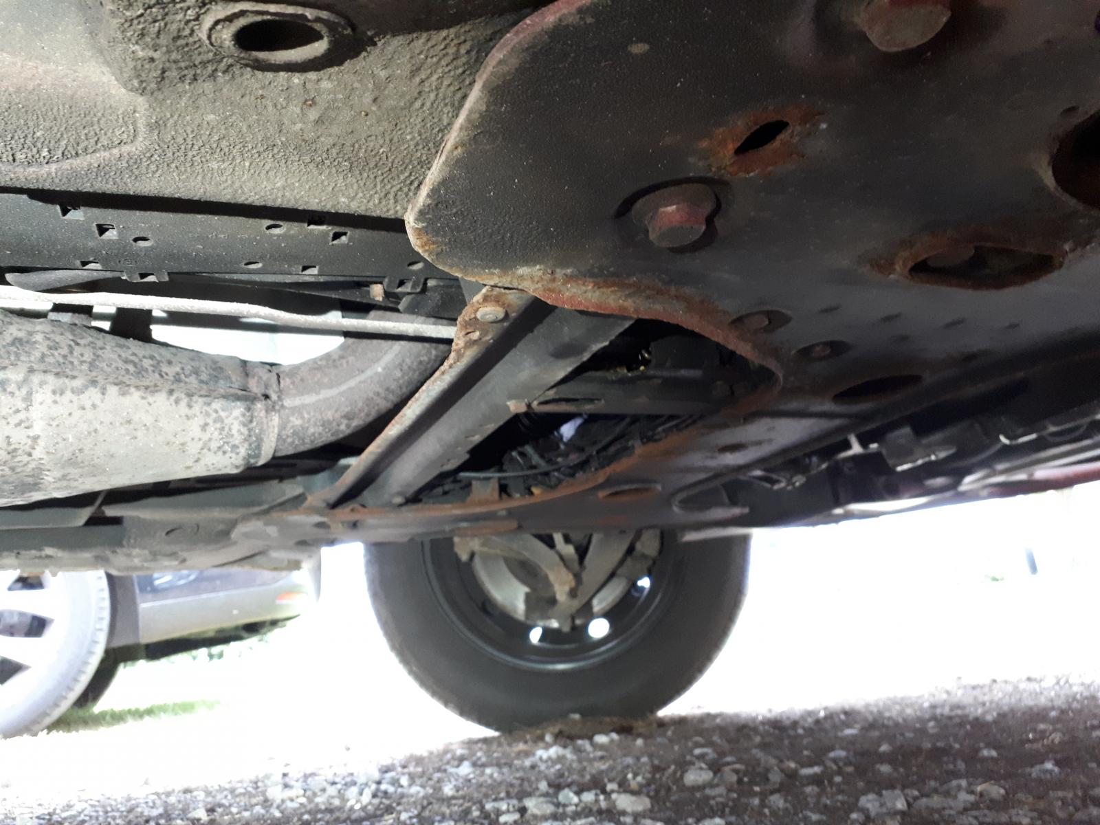

Ein paar Bilder von unten.20200926_160149.jpg.f384f462d4c689fd051f1ff15fbd6c4b.jpg20200926_160135.jpg.1224015a633afa79b35646e4b3a052fb.jpg20200926_160340.jpg.f15d42be76129fd16e04ef8eaea88597.jpg20200926_161137.jpg.5a89c6be29cabbe8719c59a6873b6b36.jpg20200926_161526.jpg.962d7aed391369e093c126b88e69f9c9.jpg

vor 55 Minuten schrieb silver696:
Zitat aus meiner Kommunikation mit dem Verkäufer: „Das Auto ist rostfrei.“
Zumindest erklärt das den günstigen Preis.

vor 2 Stunden schrieb silver696:
Das ist schon ein Unterschied zur Außenoptik - allerdings auch nur Anrostungen, die wohl noch nicht HU-relevant sind.

Na ja, speziell das erste Bild mit den aufblühenden Leitungen in den Clips würde mir ernste Sorgen machen. Nur nicht berühren.... Sonst
Es muss also etwas mehr dran sein sonst hätte ja bisher schon einer der vielen Interessenten zugeschlagen.
Schade jedenfalls - aber vielleicht findet sich ja jemand mit viel Zeit und Geduld der die Mängel behebt.

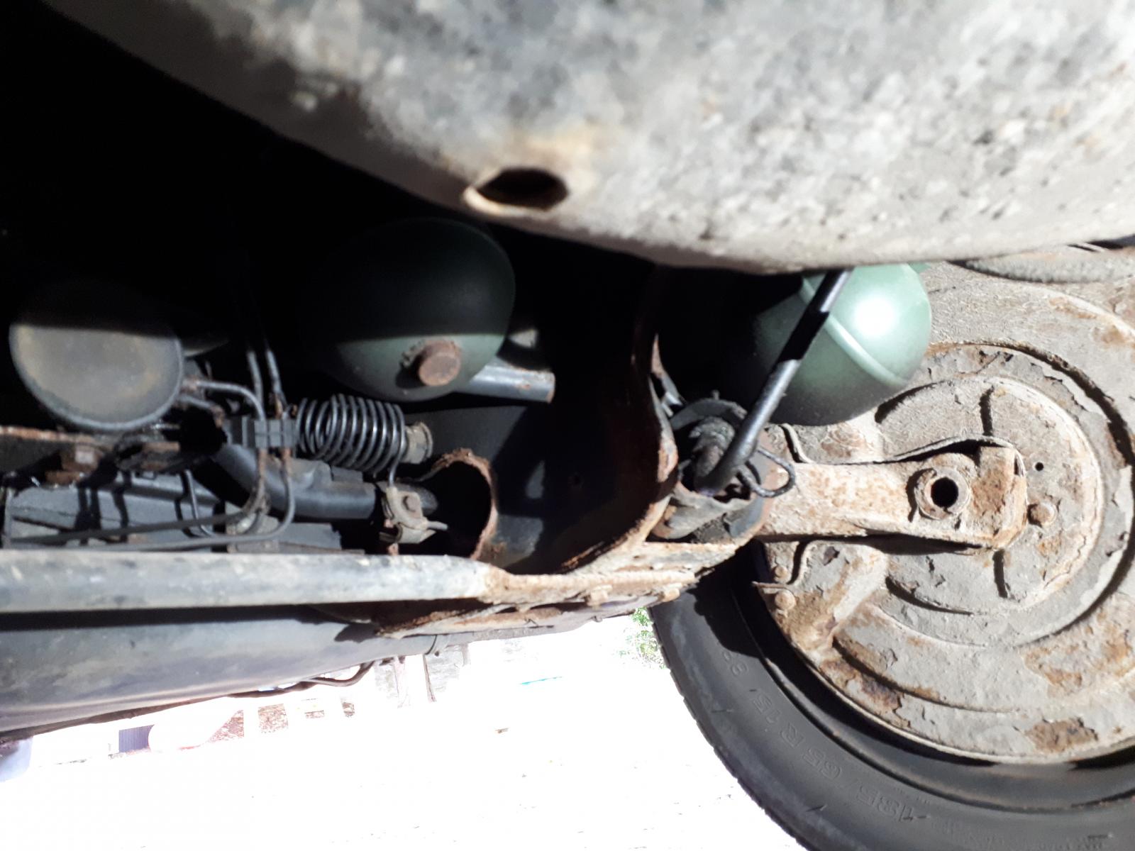

vor 17 Stunden schrieb silver696:
Ein paar Bilder von unten.20200926_161526.jpg.962d7aed391369e093c126b88e69f9c9.jpg
Hier sieht man sehr schön den Sanierungsfall aus durchgerostem Schweller und weggefaultem Kotflügel. Der angebaute Spritzschutz hat das noch verstärkt, deshalb haben wir solche Teile an unseren Xantias demontiert.
Die Sanierung dieser Passage (hab ich schon mal gemacht, macht Arbeit wenn man es so macht das nicht weiterrostet) gehört mittlerweile zum Standard Programm für Xantia Interessenten, wenn der Rest noch gut ist lohnt sich das. Besser werden sie nicht mehr, eher schlechter.
