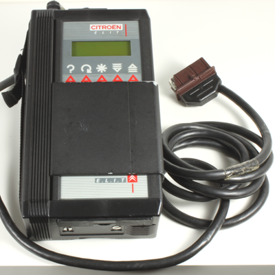

Moin,
es wäre evtl. hilfreich, wenn du mal ein Foto von dem Gerät einstellst , ich hbe vor ca. 2 Jahren ein original Testgerät aus einer Auflösung bekommen, da sind viele Kabel dabei, weiß aber grade nicht, welches, ein Kasten, wo die Lampen aufleuchten, einfach gesagt. !
Das wird ein anderes Diagnosegerät sein.
ELIT:
Kommt in zwei schwarzen Hartschalenkoffern mit allem möglichen an Adaptern und Kabelage + ein Ordner Handbuch.

Bist du dir da sicher? Soll es nicht PB.P.08 und DIA.P heißen? So steht es bei mir auf dem Kabel und auch in den Unterlagen. PR.P.08 finde ich weder im Koffer noch im Ordner.
So ein Kabel nachzubauen, sollte kein Problem sein. Zum Anschluß ans ELIT 1x AMP 205838-1, passender 2pol Stecker für Diagnoseanschlüsse (zB aus einem Schlachter), Stromversorgung 12V.
Belegung kann ich dir von meinem Kabel rausmessen. Ist nen simples Kabel, wie gesagt sozusagen zum "Ausblinken" der Steuergeräte der Y3 XM.
