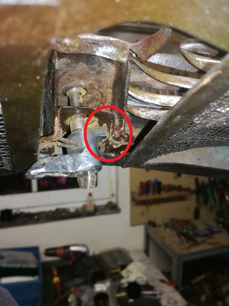

Meine Motorhabe vor 53 ist zwar nicht ganz passend zum Baujahr 57 aber der Verschlussmechanismus ist von nach 53 also hone Rückholfeder. Siehe auch http://2cvco.canalblog.com/archives/2010/08/19/18847749.html
Unter 2- Ab Mai 1953
Irgendwie ist mir die Funktion nicht ganz klar.
Wozu ist die zweite kleinere Nase am Drehgriff.
Haube schließt zwar, aber habe kein gutes Gefühl zur Sicherheit des Verschlusses. J
Wie handhabt ihr das???

Das ist die Zweite Nase die ich meine :-)

Das man die Höhe des Halters an der Stoßstange einstellen kann, hast Du ja gesehen. Je nach Stoßstangenhöhe und Höhe der Anschlag-Gummis an den Hörnern, mußt Du das so justieren, dass der große Haken des Drehgriffs die Haube richtig schön gegen die Gummis zieht. GGfls. auch das "U" des Halters etwas enger oder weiter biegen, oder etwas an den Gummis schnitzen, falls Haube zu hoch (Spalt). Der zweite Haken (Deine Nase) begrenzt lediglich den Weg des Drehgriffs. "Sicher" ist das vielleicht nicht, aber erstens fliegt auch das geöffnete Wellblech nicht so schnell hoch, wie die modernen Hauben, und zweitens kannst Du auf Langstrecke ein zusätzliches Band zur Sicherheit durch das Loch um die Stoßstange führen. Habe ich nach Aalst auch so gemacht, nur fürs gute Gefühl.

Nase 2 soll mit ihrer Vorderseite ( in Vorwärtsrichtung Ente) gegen das U-Blech in der Haube anliegen.
Bei deinem Foto mit rot markierter zweiter Nase sehe ich einen Abstand ( 1,5cm geschätzt), der nicht sein soll.
Beim Weg der Nase 2 von ½ 5 nach ½ 8 ( auf einer gedachten Uhr, von vorn gesehen) beim Drehen des Hebels zum Verschließen läuft die Nase vor dem Blech lang und verhindert außer der Winkelbegrenzung, dass der Hebel Axialspiel hat.
Bei richtiger Biegung und Höheneinstellung ( Rosti) des Gegenblechs hat man ein sicheres federndes Gefühl beim Bewegen der Nase 1 von 10 Uhr nach 1 Uhr.

Alte Haube mit ursprünglichem Ziehverschluss in Kombination mit späterem Drehverschluss. Dadurch bedingt der große Abstand (=ursprünglicher Weg des gefederten Ziehmechanismus), worauf Uli bereits hingewiesen hat.
Klar, dass dann alles wackelig ist. Bis du den zur Haube passenden Ziehverschluss auftreiben kannst, halte ich es für die einfachste Lösung, diesen "Wackelweg" mit einer passenden Feder (wie sie auch ursprünglich beim Ziehmechanismus vorhanden war) + einer großen Beilagscheibe für die "2. Nase" zu stabilisieren.

Ja ich denke auch, das es an der Halterung der früheren Version liegt. Siehe Tim.
Habe jetzt eine zufriedenstellende Version mit Unterlegscheibe und Gummischlauch gebastelt. Wohl Ähnlich wie Hannes es beschreibt.

Haube ist Zu :-)
