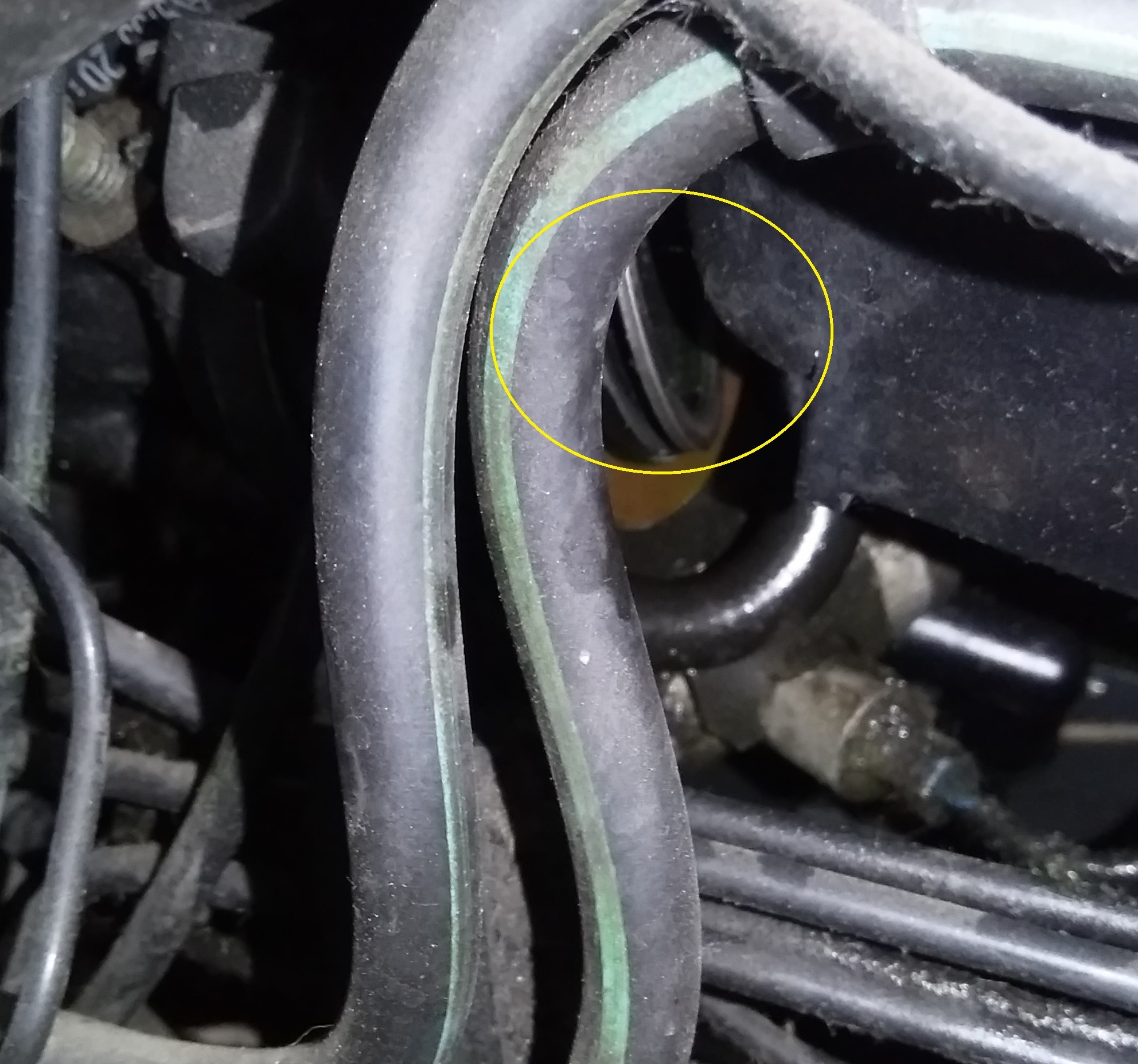

War gerade beim Reifenladen: "ich möchte gerne selber auf die Bühne fahren wg. der Hydraulik."
Infosuse: "kein Problem, der Kollege hat auch so einen".
Typ fährt auf die Bühne, muß sich von jmd. sagen lassen, wie man den hochfährt.
Reifenwechsel fertig, Auto steht in Tiefstellung auf dem Boden, Typ guckt belämmert, und eine riesige LHM Lache unterm Auto.
Auto in Hochstellung gefahren und geguckt wo´s herkommt. Das Bremsventil kommt mir verdächtig vor, als wäre es auseinandergeflogen.
Das eingekringelte Teil ist eine Feder. Da gehört doch was drüber?
Gestern am frühen Abend baute TorstenX1 auf seinem Weg nach Xanten bei einem kleinen Stop over ein neues Bremsventil ein.
Sven, der mit ihm unterwegs war, sorgte für musikalische Kurzweil. 2 Stunden später nahmen sie die letzte Etappe ans Ziel.
Auf dem Foto sieht man den Seegering an der Stirnseite des BV. wie er schon halb aus der Nut heraushängt.
Torsten war das Fehlerbild absolut neu, er sagte: Gut daß das nicht bei Fahrt passiert ist....
Nochmals Vielen Dank an Torsten und Sven für dem prompten vorbildlichen Service, und an Günni, der mir den Tip gab
Torsten auf dem Weg zum Treffen zu einer schöpferischen Pause in die Landeshauptstadt einzuladen!
Gruß, Christoph
