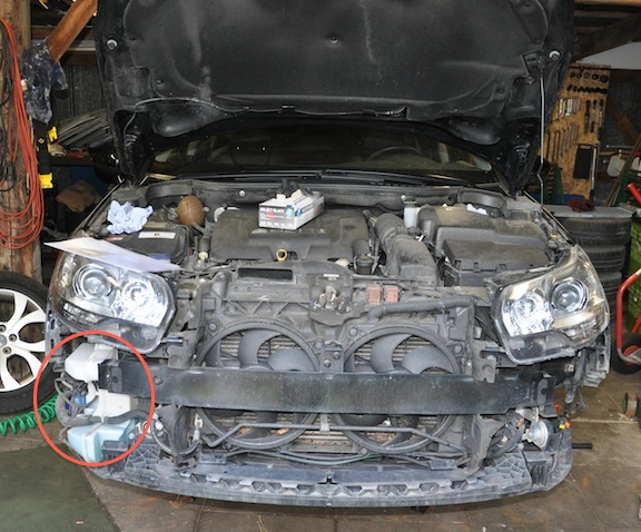

So sieht das ohne Stoßfänger aus. Ich sage mal nichts weiter zu der Aussage, das im Urlaub mal eben ohne Abbau der Nase gemacht zu haben. Wenn man die Lüfter sehen will, muss man von oben durch das Haubenschloss gucken. Da bekommt man Vielleicht eine Hand rein, einen Lüfter nach außen ganz sicher nicht.
Der Ausbau der Front ist eigentlich kein großes Problem wenn man die Anleitung zur Verfügung hat und zu zweit ist. Man muss sich lediglich ein Werkzeug fertigen, ähnlich einer Stange mit Haken, mit der Markisen von Hand aus- und eingekurbelt werden. Damit werden zwei Sicherungshalter mit einer 45° Drehung entriegelt. Und selbst dann ist es noch etwas Gefummel, die Lüfter auszubauen. Und noch mal mein Rat, falls man noch die Halogen TFL hat, in dem Zuge die Leuchtmittel zu ersetzen.
