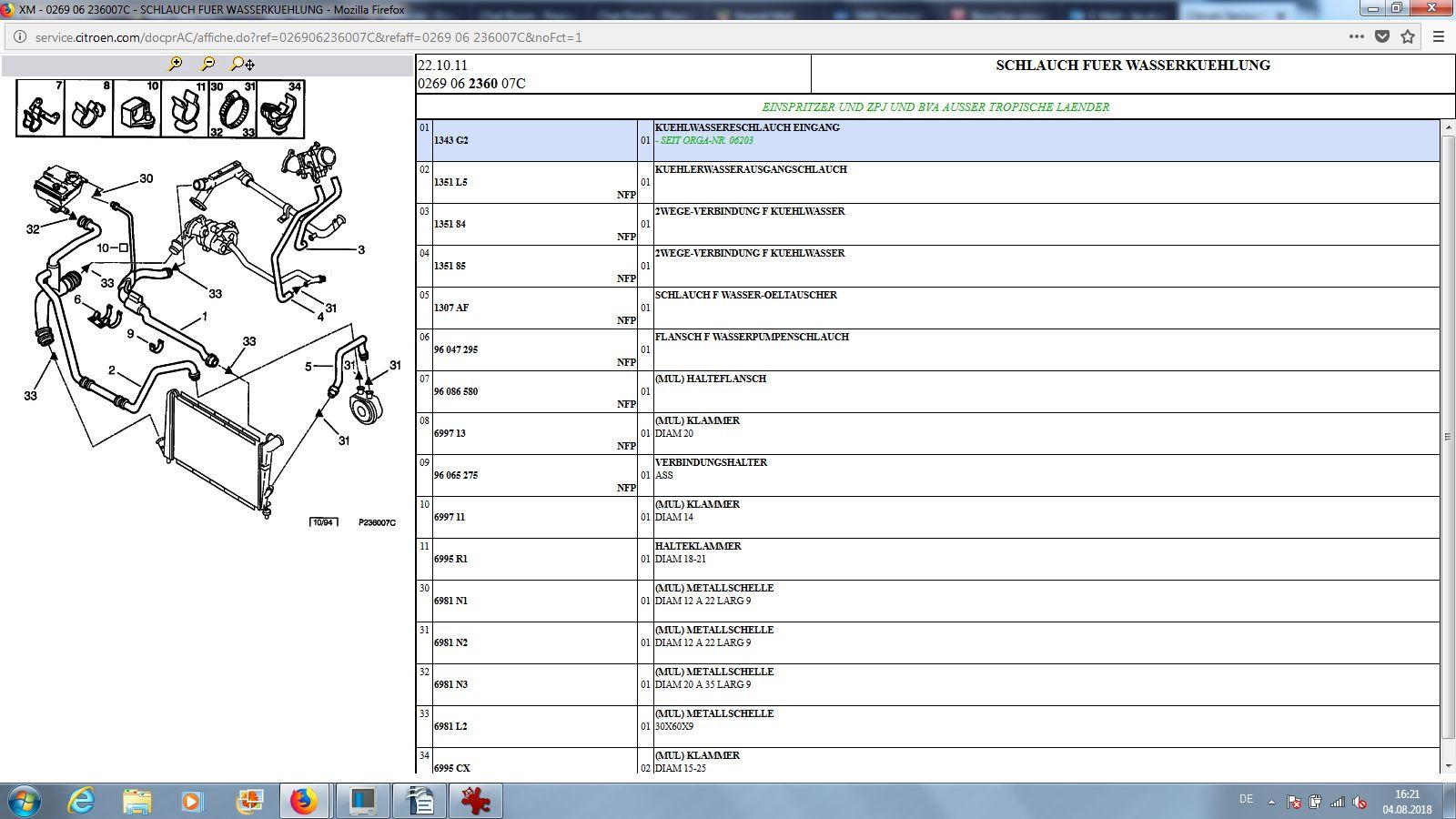

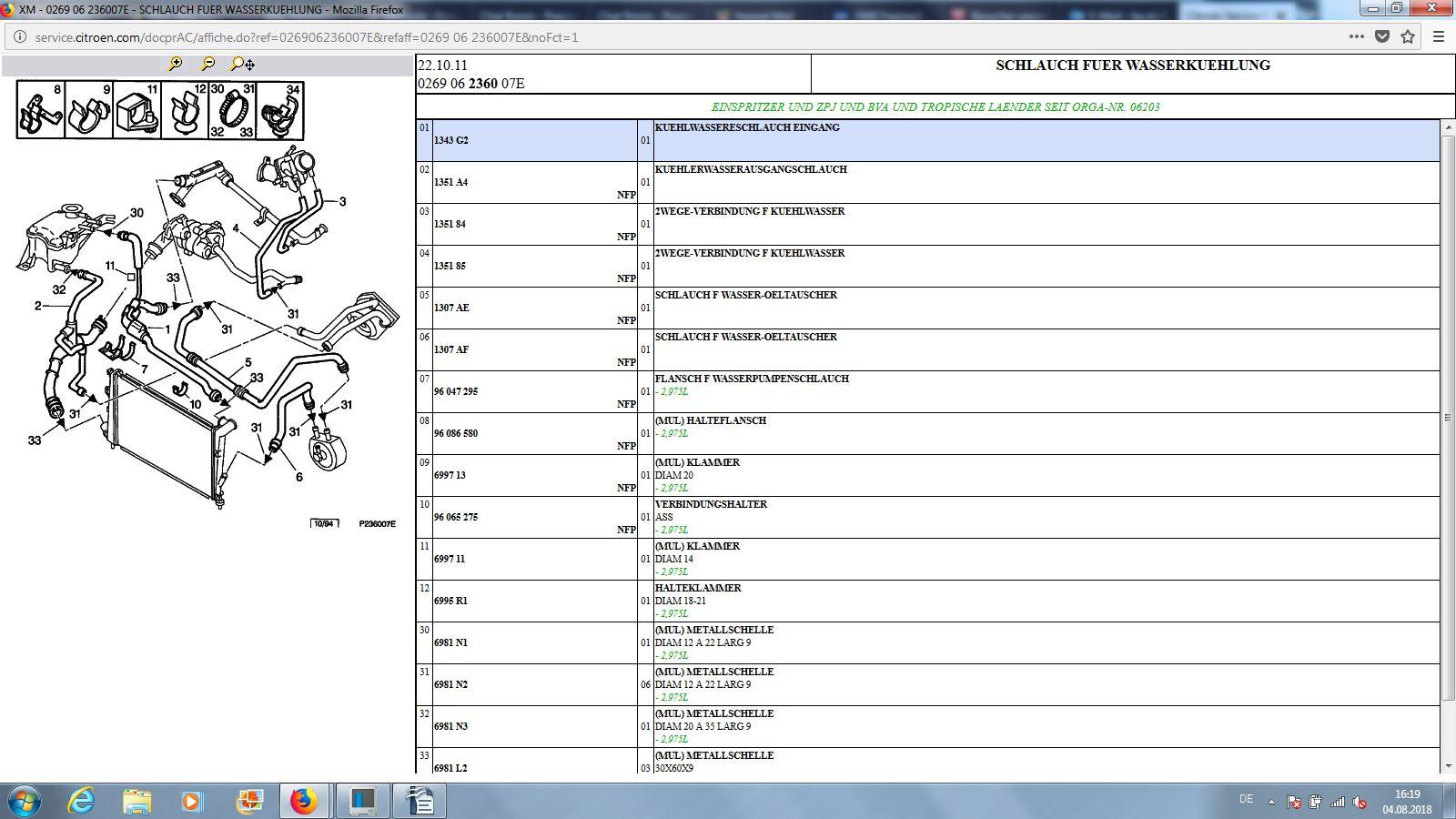

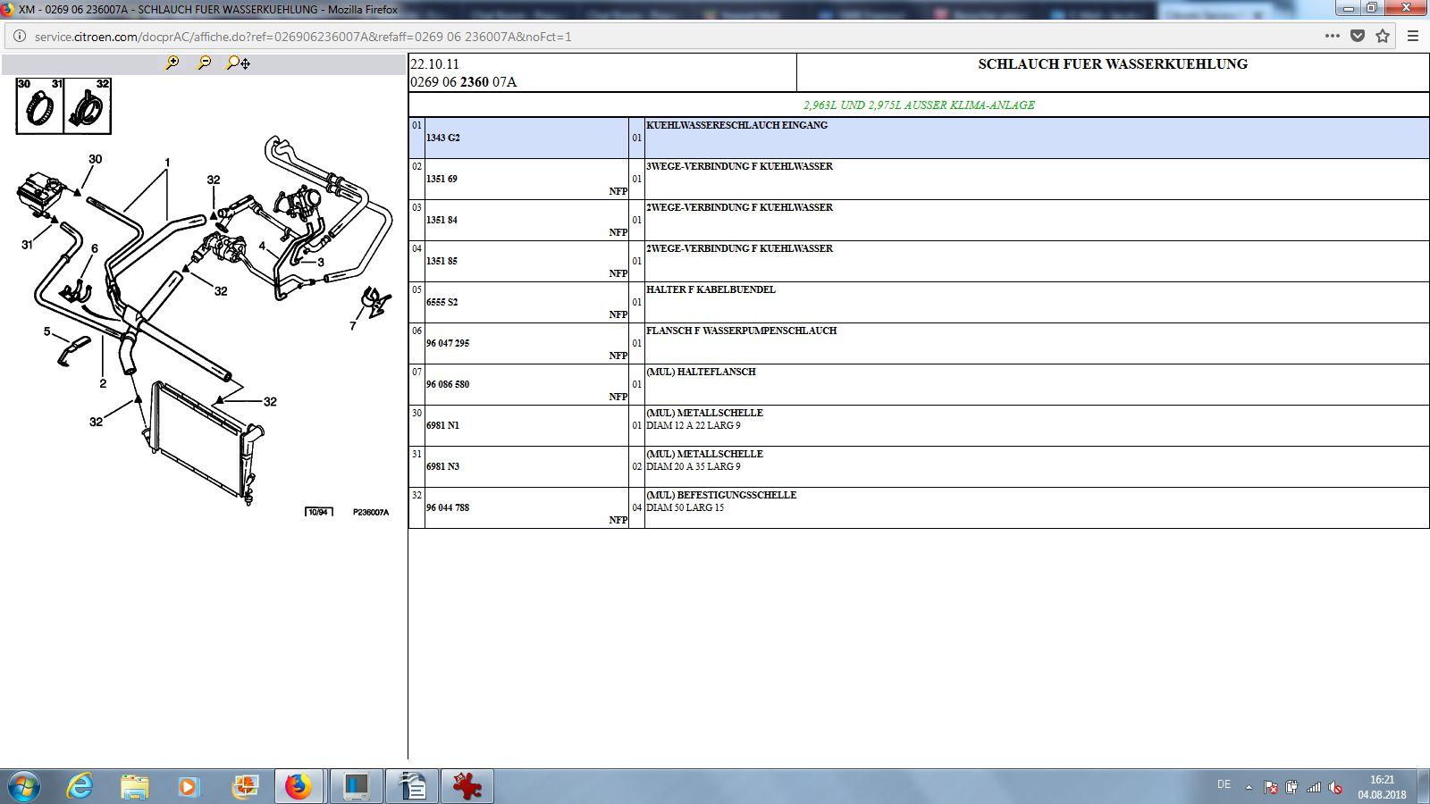

Sehr unterschiedliche. Die folgenden Bilder werden bei der Teilenummer 1343 G2 aufgerufen, für den Y4, wie ich vermute. Wenn ich Kühlerschläuche für den Y3 aufrufe, erscheint die Teilenummer 1343 G5 und ist NFP.
berndjetztmitxm
3 unterschiedliche Schläuche mit der selben Teilenummer...schon komisch :)
ACCM Thorsten Klute
Interessant wäre, zu erfahren, was an dem vorhandenem Schlauch nicht gepasst hat. Ich vermute, das der Abgang zum Ölkühler fehlte. Allerdings sind die Angaben in derService Box wirklich total widersprüchlich. In den Micro Fiche ist jedenfalls zu sehen, dass die Abzweigungen zum Ölkühler am "G2" fehlen.
vor 24 Minuten schrieb ACCM Thorsten Klute:
Der bei meinem XM verbaute Schlauch hat einen zweiten Abgang unten rechts, den kann man beim flüchtigen Blick auf den montierten Schlauch schon mal übersehen. Daher war mir der Unterschied gar nicht aufgefallen. Der Schlauch, den ich noch liegen habe, ist der auf den beiden oberen Bildern (1343 G2).
Habe ich das jetzt richtig verstanden, dass die Unterschiede zwischen 1343G3 (zwei Abgänge) und 1343G2 (ein Abgang zum Behälter) nicht wie die Werkstatt andeutete irgendwas mit Schalter/Automatik oder Klima/ohne Klima zu tun haben, sondern mit der Position der Ölkühler (gibt es da Unterschiede zwischen Y3 und Y4?)? Aber worin unterscheidet sich dann der von Bernd erwähnte 1343G5? Und warum hat der 1343G2 im unteren Bild eine andere Optik als die beiden zuvor und oben steht was von "außer Klima"? Merkwürdig...

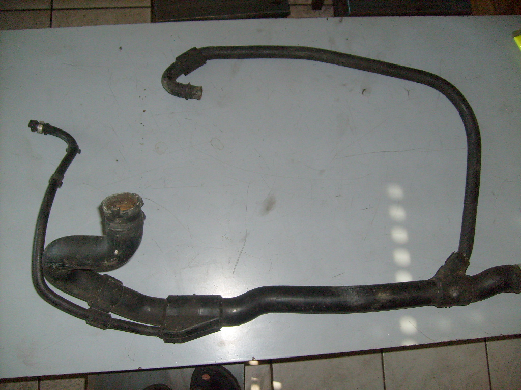

Ich hab einige gebrauchte Schläuche im Keller liegen ,  Soll er so aussehen wie auf Bild vom jozzo ?
Ja, mit zwei Abgängen.
vor 2 Stunden schrieb bx-basis:
Radhausschale hätte ich da... :D
Danke, aber da ist seit gut einem Jahr eine Drin. Nur weil da jetzt ein Rohr zum verstärken drin ist, muss man dass ja nicht weiter rum wackeln lassen. Da ist ja schließlich noch der Halter für den Schlauch dran.
Ich hab 2 Schläuche da mit jeweils links und rechts einen kleinen und einen großen Abgang, wobei der kleine auf der Getriebeseite bei dem einen ca 30 cm lang und bei dem anderen ca 100 cm lang ist -welcher ists ?
Knapper Meter kann hinkommen, 30 cm auf keinen Fall. Kannst du evtl. ein Foto machen?
Rechts ist Ende des Fotos, der Schlauch geht noch n Ministück weiter...
