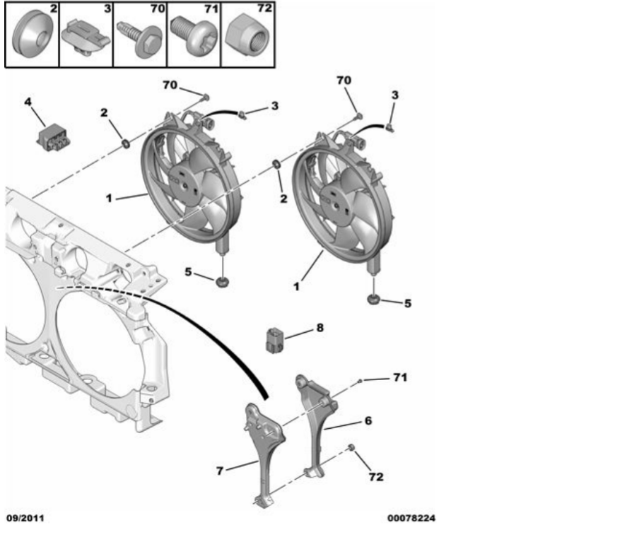

Die Kühlerlüfter zicken rum. Wenn man vor dem Auto steht und den rechten löst und hinten aufs Steuergerät klopft, springt er an...
Jetzt zu den Lüftern. Die gibt es ja einzeln. Citroen spricht von rechten und linken Lüftern. In Fahrtrichtung oder wenn man davor steht? :D
vor 46 Minuten schrieb stewe85:
In Fahrtrichtung, aber es sind die Gleichen beim C5 (X7) 2.2 HDi FAP (DW12C)
Lüfter Nr. 1 1253R2 290,99€ ; Relais Nr. 4 658830 243,20€ :o; Relais Nr. 8 6545XF 25,59€
Ronald
Bearbeitet von Ronald
vor 15 Minuten schrieb Ronald:
Ronald

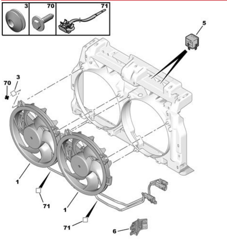

Danke! Wieso komme ich auf den 1253K6? Kann ich dir eine PN mit meiner VIN senden und du guckst? :)
vor 4 Minuten schrieb stewe85:
Weil ich beim C5 (X7) 2.2 HDi FAP (DW12C) und nicht beim C5 (X7) 2.2 HDi Partikelfilter 175 (PS)  nachgesehen habe. 120 KW sind 163PS. VIN hilft natürlich.
Ronald
