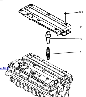

Dann lohnt es sich, nach dem Zündkerzentausch, darüber nachzudenken die Zündspulenleiste (zwischen den beiden Nockenwellen) auszutauschen. Die gibt im Alter ab und zu mal auf. (Eine separate Zündspule oder ein Zündmodul kenne ich da nicht.)
Es gibt da zwei Varianten. Der Unterschied ist in der oberen Plastikplatte (der Ausschnitt für den Öleinfüllstutzen). Den kann man aber auch nachschneiden wenn man die falsche Leiste erwischt hat. Sieht dann wohl nicht so schön aus, aber funzt auch gut.

Der hat die Zündspulenleiste, den schwarzen Deckel (oder Leiste) in der Mitte zwischen den beiden Nockenwellen, direkt über den Zündkerzen sitzt. Da drunter, an dem Deckel sind die Zündspulen integriert.
und das schwarze Teil darum geht es. Das wird wahrscheinlich hinüber sein.

http://img11.hostingpics.net/pics/899123DSC00572.jpg
Bei mir ist wie auf den beigefügtem Foto unterhalb des Öl Einfüll Stutzens ein schwarzer Steg unter dem sich 4 rosa Teile befinden. Sind das dann die Einspritzdüsen?
Mir erschließt sich nicht wo auf deiner Grafik die Zündkabel laufen sollen?
