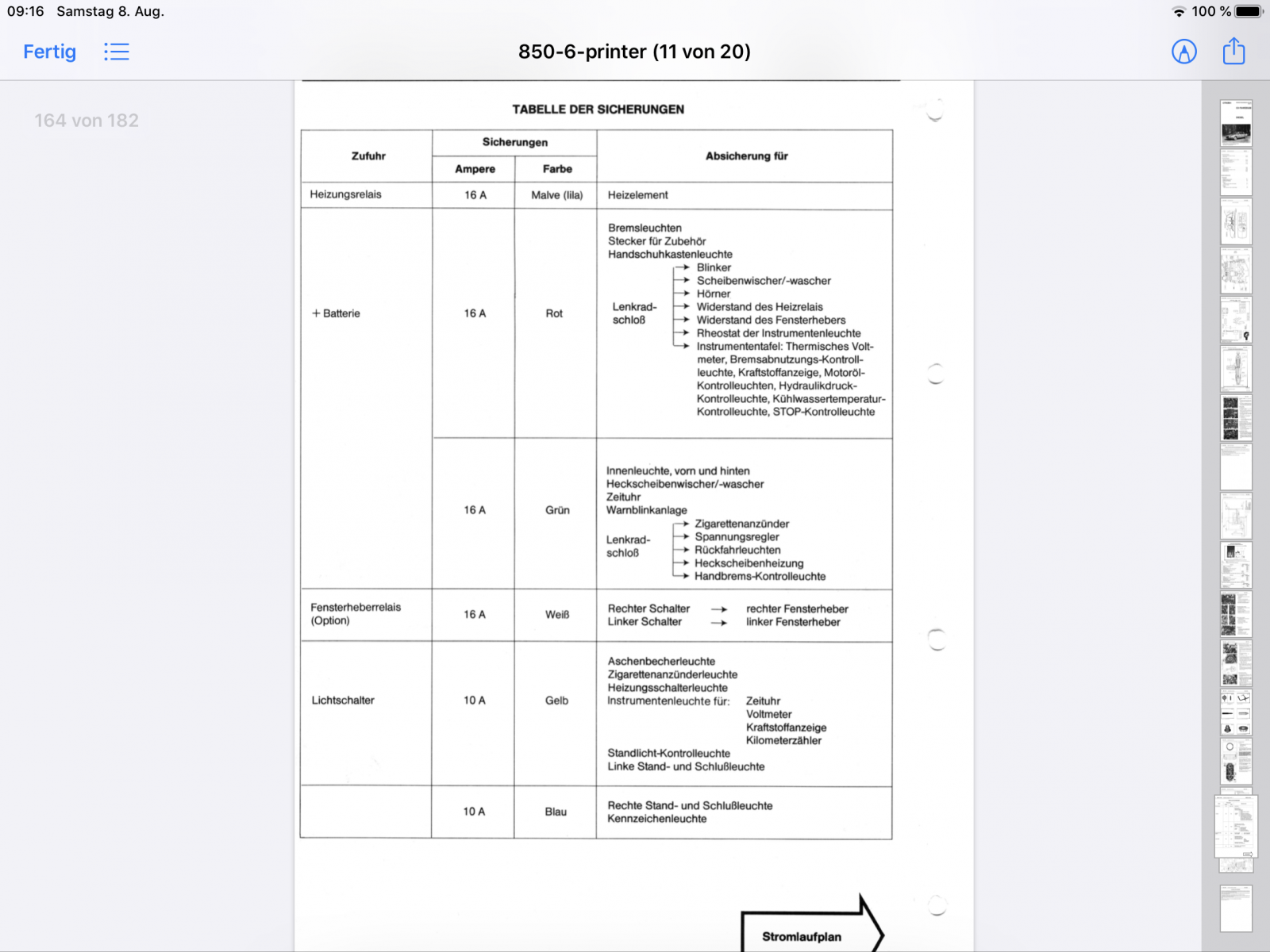

Ich hänge mich dran, ich hab auch den 82er 2500 Saugdiesel, 1 Sicherungskasten, Farbmarkierungen unmöglich zu erkennen.....hat jemand die Belegung für mich? Ich weiß auch nicht, was da für Sicherungen drin stecken...ich denke 16A wäre korrekt....
Bearbeitet von tv56
vor 12 Minuten schrieb CX2500D:
Vielen Dank. Dann ist Abblendlicht und Fernlicht tatsächlich nicht abgesichert......interessant. Ich habe nämlich gerade ein nerviges Lichtproblem.....
