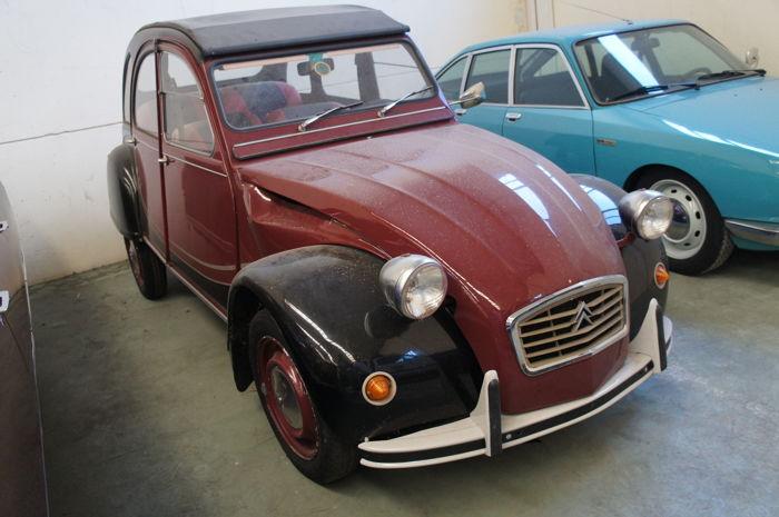

Wenn der Lack echt ist dann ist es eine frühe Charleston (zweifarbiges Häuschen), allerdings wäre die dann von 1981 (oder war es 1982) und sicher nicht von 1978... Und rostfrei glaube ich nicht, so wie die Haubenwangen aussehen ist der Rahmen bereits durchgeknickt.
Bearbeitet von bx-basis
Catawiki ist leider eine Blenderhomepage. Täuscht unbedarften Käufern Expertenwissen vor.
Wie BX-Basis bereits erkannt hat: Rahmenknick ,man siehts auch daran wie weit die Haube vorne an der Stoßstange aufliegt.
Viele Details zeigen: War nie ein Charleston
Eben, das mit dem Rahmenknick sieht man schon auf dem ersten Bild... und dass es nie eine Charleston war auf den weiteren... habe daraufhin den Experten bei Catawiki angemailt... und folgende Antwort erhalten:
"...ihr Anliegen erschließt sich uns leider nicht gänzlich. Das Objekt ist ein altes Liebhaberfahrzeug aus den späten Siebzigern und wird angeboten als:
"In gutem Gesamtzustand mit Alters- und Gebrauchsspuren"
Das Objekt ist also korrekt umschrieben und kann so folglich versteigert werden..."
Super Experten dort also...

Hatten die allerersten Charleston nicht dieses zweifarbige Häuschen? So ganz detailliert ist mein Wissen da leider nicht. Ich weiß daher auch nicht ob die allerersten bereits Scheibenbremsen hatten oder - so wie diese - noch Trommeln. Wenn das Baujahr natürlich 1978 ist dann war es definitiv keine Charleston...
vor einer Stunde schrieb bx-basis:
Dieses hat sogar große Trommeln :-)
Die Polster in marron, die Türpappen und das Getriebe sind wohl wirklich von 1977/78.
Wahrscheinlich auch der einzige Charleston mit Blechtank und Einzelvergaser :-)
Bearbeitet von jozzo_
Und der einzige Charleston aus spanischer Produktion. :)
Nicht mal Schwellerzierleiste gerade angebracht.

Wenn die Karosserie tatsächlich frei von Durchrostungen sein sollte (was ich nicht denke), dann wäre so etwas schon als Basis zum Wiederaufbau (auf einem neuen Chassis) interessant wenn man nicht viel schweißen will - jedoch nicht zu diesem Preis.
Da ist ein AZAM6 oder ein AMI6 Getriebe drin.
Die Umgebung der Lüfterklappe ist total verzogen und die Spritzwand unter der Haube ebenfalls.
Entweder ist der Rahmen total morsch, oder die die Kiste hatte einen heftigen Unfall.
Was die da anbieten ist vorsätzlicher Betrug.

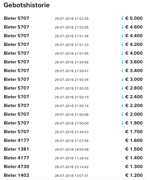

Die Gebotshistorie sieht doch so aus, daß ein Bieter den Preis nur nach oben treibt.
Sehr auffallend:)
Er hat sich an den Mindestpreis rangetastet.

Nun denn, jetzt kann Bieter 5707 das Ding für 5000€ in Spanien holen oder sich für weitere 2000€ schicken lassen.

Bei der Bieterhistorie kommt doch "Besser eigen" oder sowas ähnliches gedanklich in Betracht ;) Das ist nur zu hoffen, dass die Interessenten nicht auf dieses Ding reingefallen sind und es bleibt, wo es ist.
