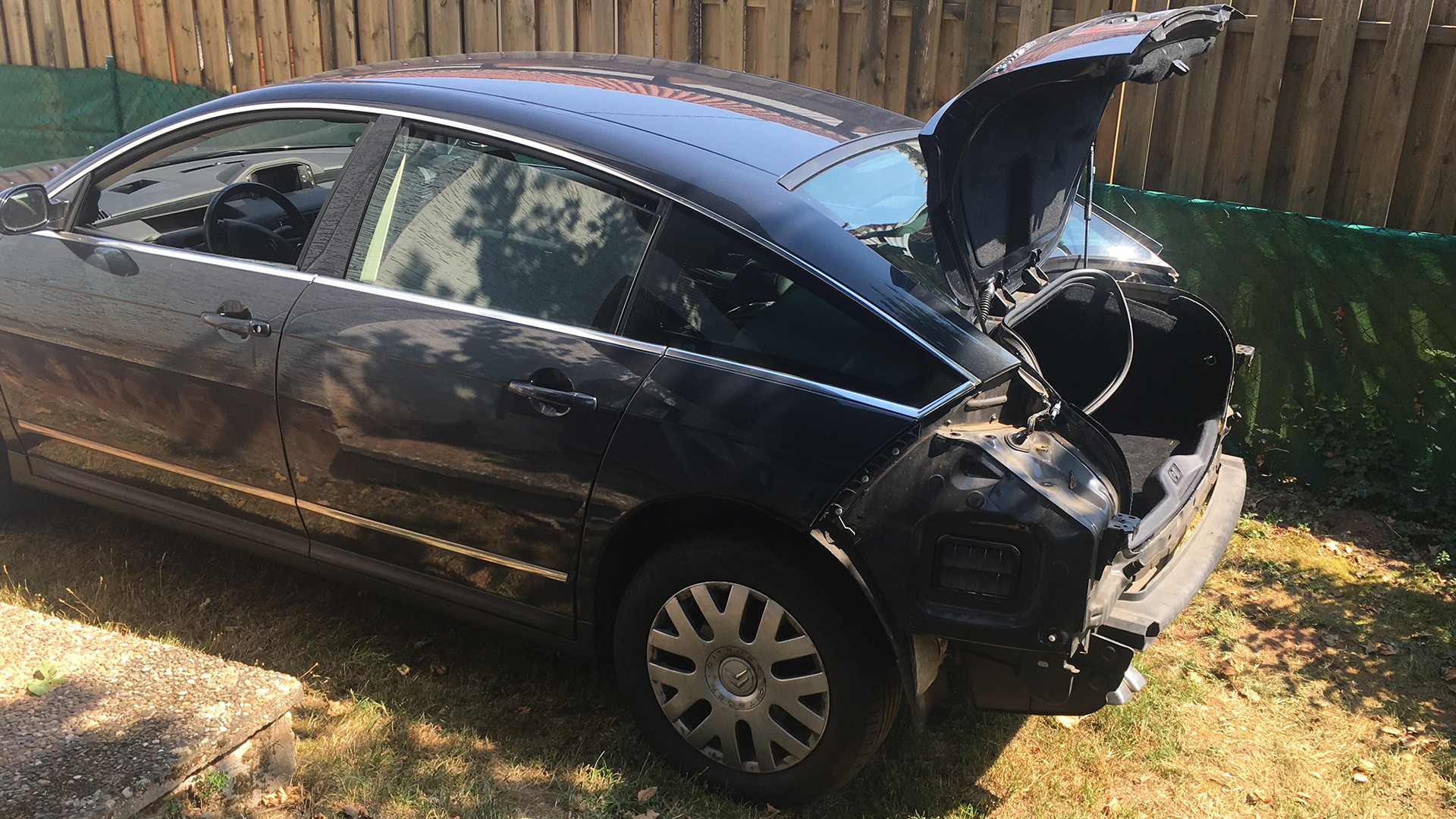

Danach sollte der C6 deutlich gestrippt so aussehen:

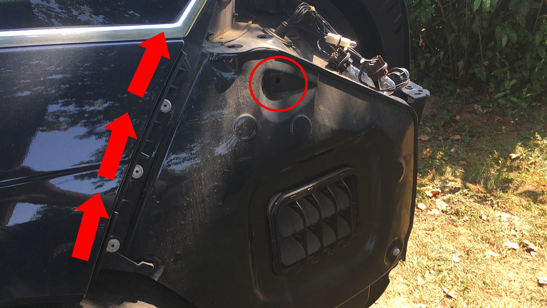

Hier eingekringelt nochmal die seitliche Befestigungsschraube bzw. die Öffnung im Blech für diesselbe (von innen sehr schwer zu finden, wenn man es nicht weiß). Am besten zuerst rechts suchen, da ist weniger Gelumpe als links, wo die Batterie mit allen Kabelsträngen untergebracht ist. Und die Pfeile deuten die Ausbaurichtung beim Entclipsen an:

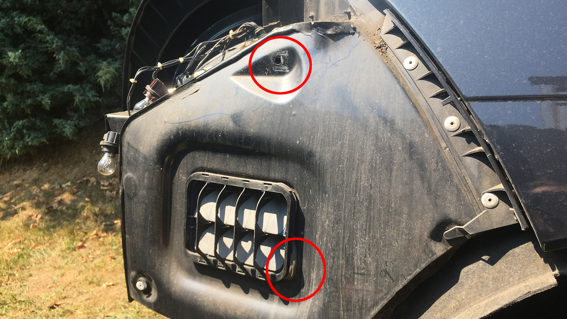

Und nochmal die andere Seite. Die Kofferraumentlüftungen am besten auch gleich kontriollieren, hier baumeln offenbar gerne die Dichtungen aus dem filigranen Plastik:
