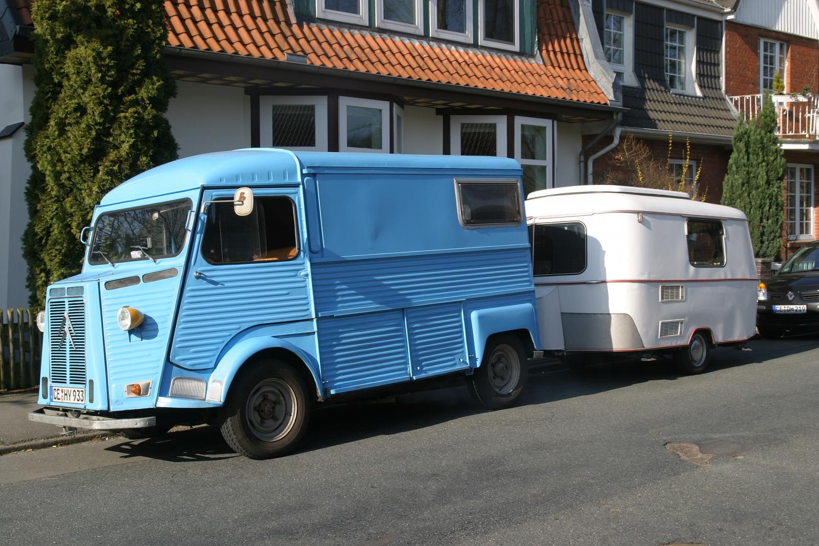

Hier bei uns in der norddeutsche Tiefebene, ist es ja relativ flach, da gehts mit den Anhängern hinterm HY.... aber sowie die Kassler Berge in Richtung Süden auftauchen.... Kriechspur, und runter in den 2. Gang, mit 40 km/h dann aber alle Hindernisse geschafft. Das war mit einem Eriba Famila hinterm HY. Ich habe allerdings keine Eintragung von 1250kg Zuglast...., diese wird ja auch von den Händlern die solche Anhängerkupplungen verkaufen angegeben !!
