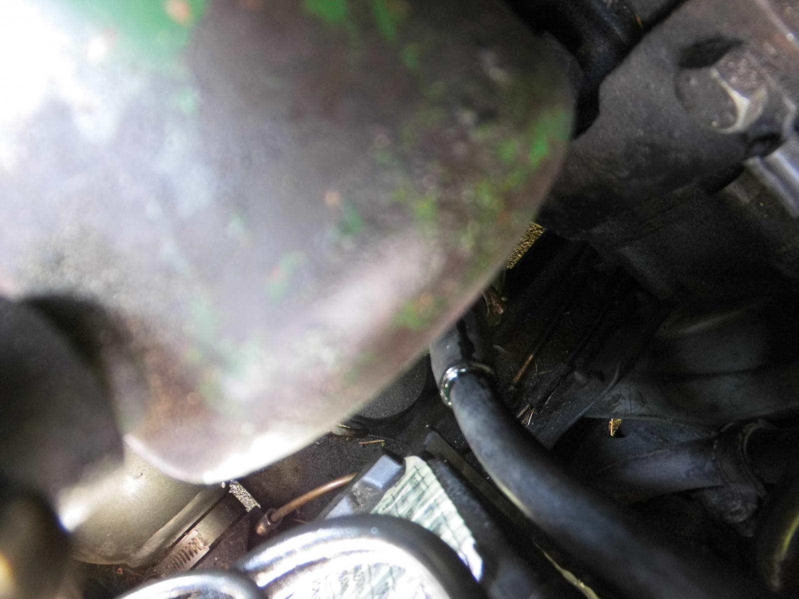

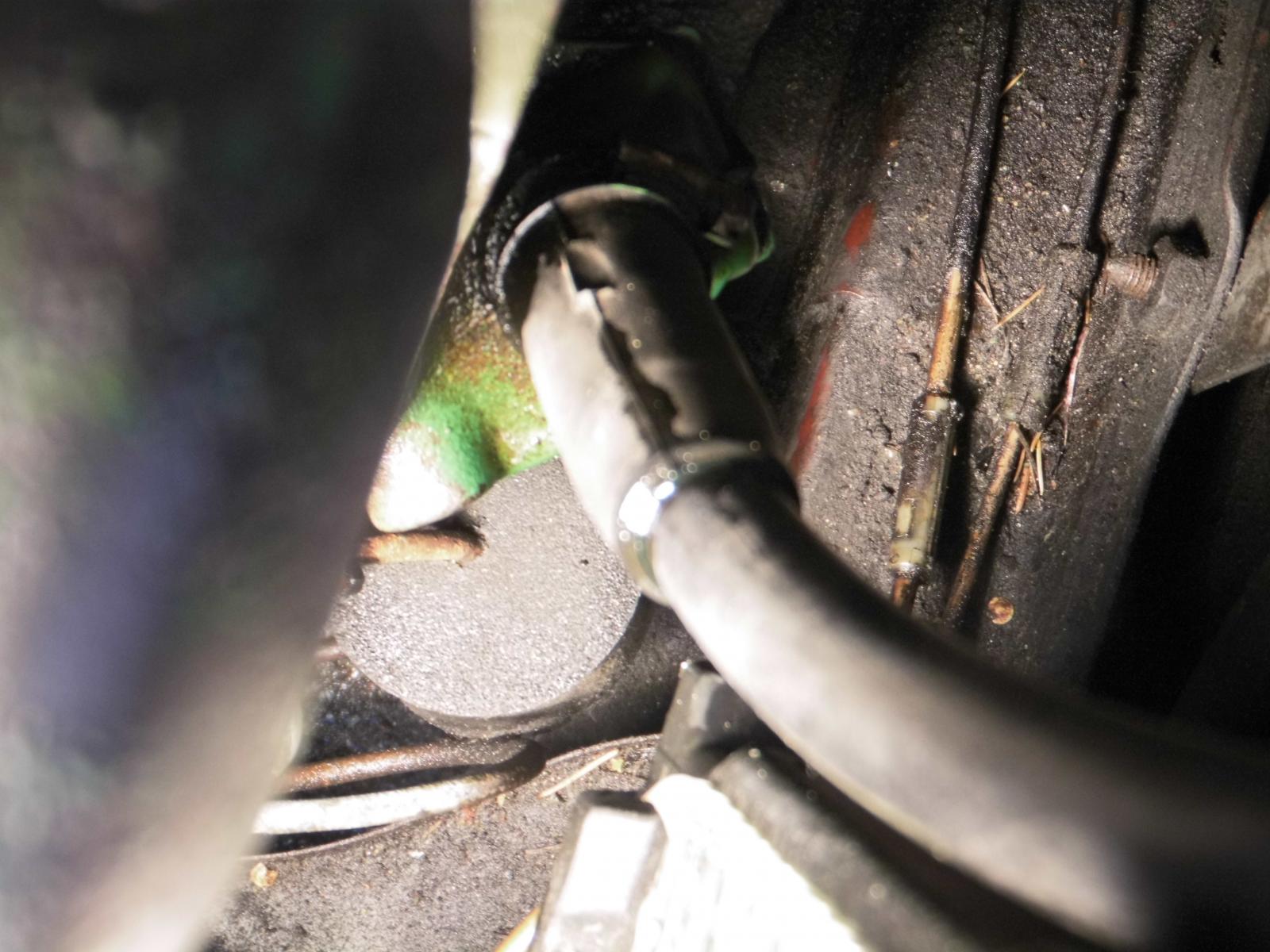

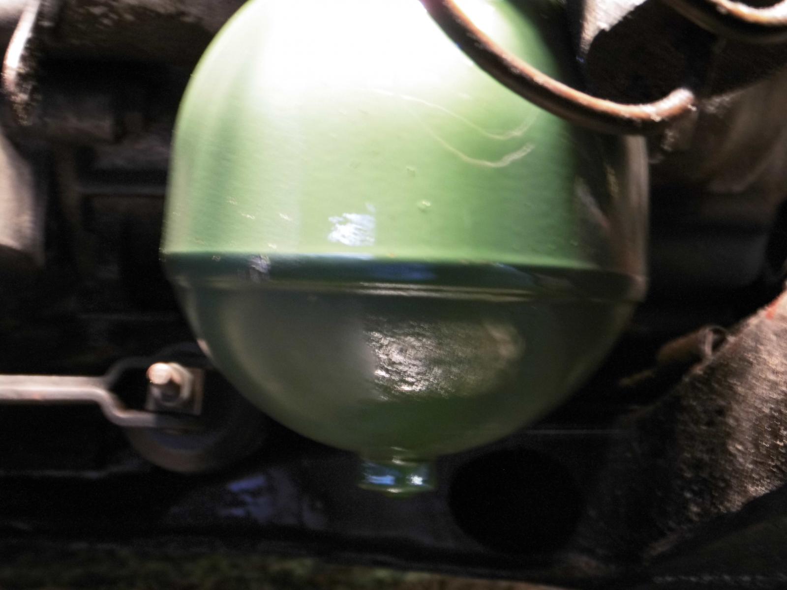

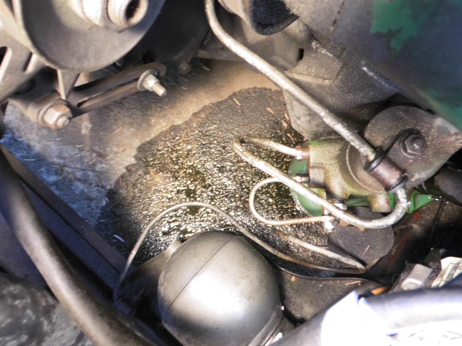

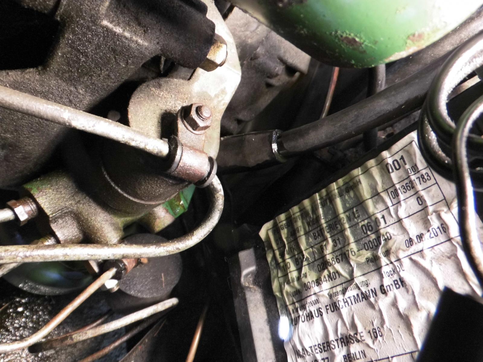

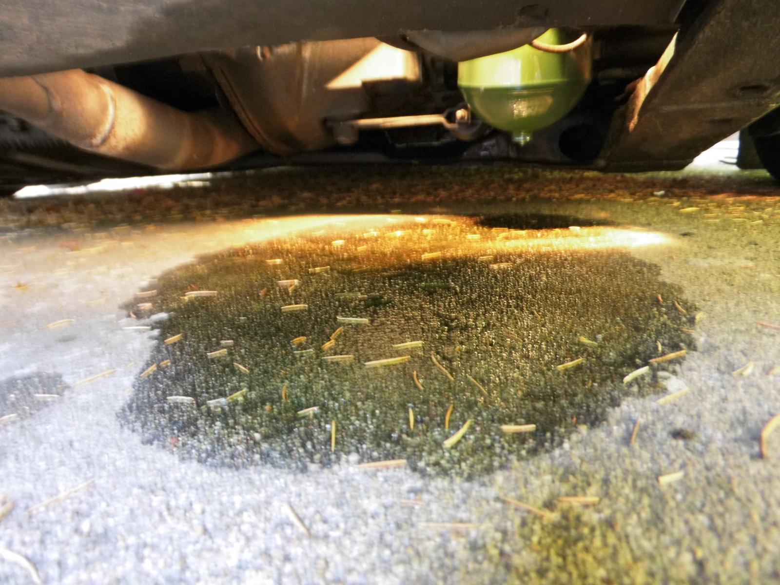

Hallo CX`ler, gestern wollte ich mit dem CX kurz zur Tankstelle und  musste feststellen das der Rücklaufschlauch ( Rücklaufverteiler ) am unteren Ende undicht ist. Das grüne Gift lief auch schön brav, vom Schlauch aus an der Kugel des Hauptdruckspeichers entlang  nach unten. An der Batterie seitlich ist es auch  gespritzt. Ich dachte eigentlich  dieser Oktupus  wird  stets oben am Verteiler brüchig  wird.
Hierzu meine Fragen : 1: Kann der Schlauch zur Not mit einem anderen ersetzt werden ,  also stückeln nur unten am Anschluss ?
                                        2: ist dort die Speicherkugel defekt und hat sich dort deswegen der Schlauch verabschiedet (Kugel voller Lhm ) ?
                                        3. kommt mir  beim Wechseln des Schlauches  am Druckspeicher  Lhm entgegen ?
                                        4. was ist generell noch zu beachten im Zusammenhang des Wechsels ?
danke.

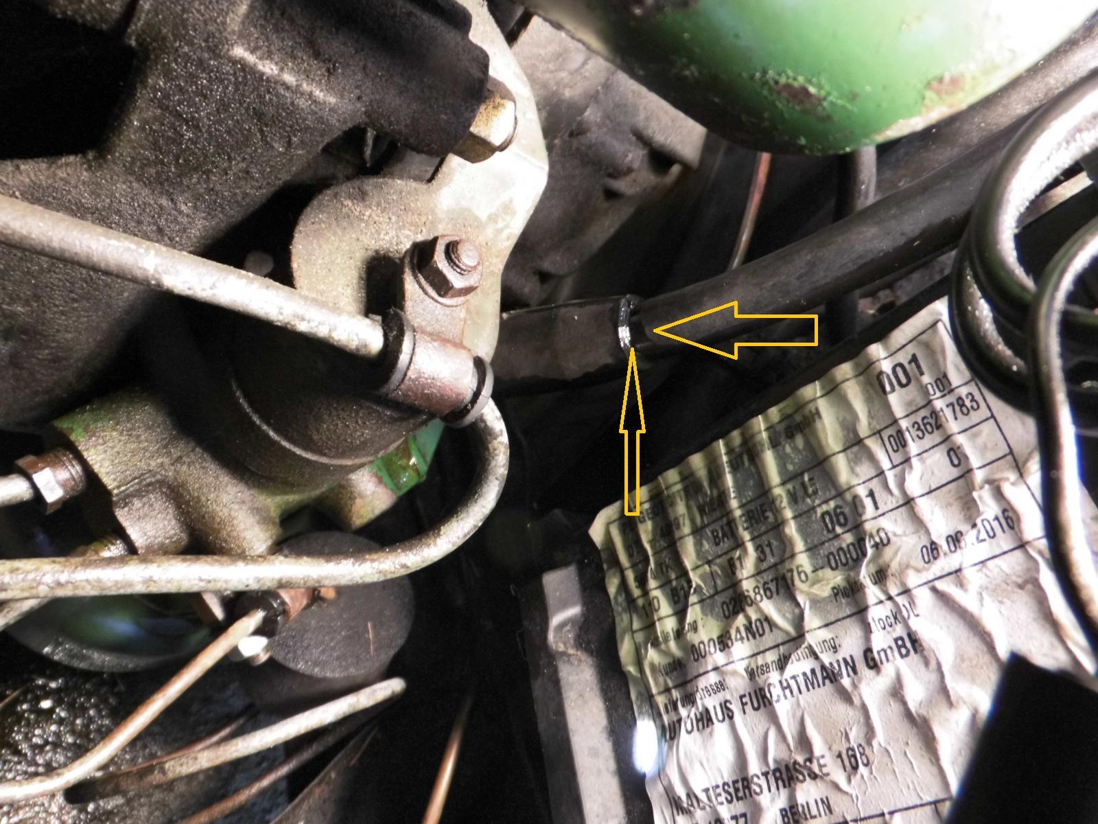

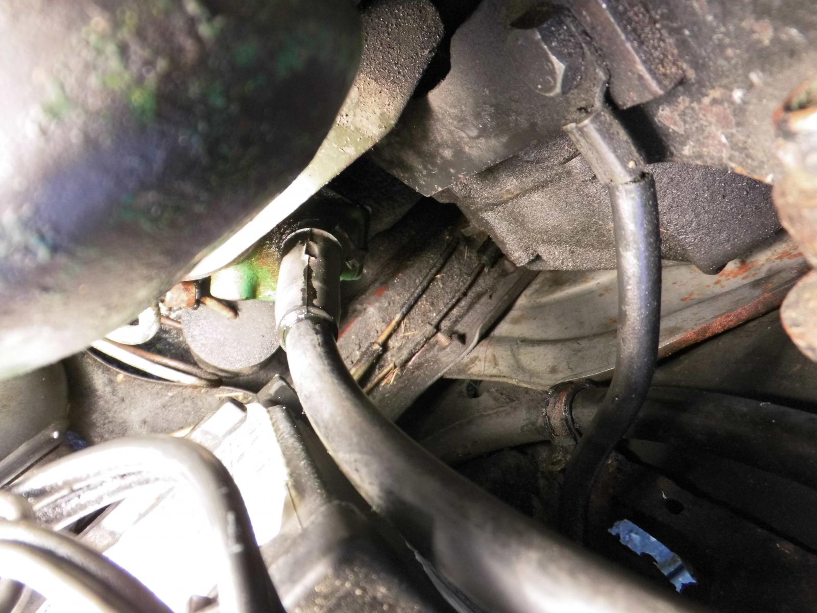

Habe hier noch Bilder zugefügt.

1. Ja man kann Stückeln, der Schlauch sollte aus NBR sein, also Mineralölbeständig. Aber auf den Bildern sieht es so aus, als wenn das Leck weiter oben am Schlauch ist, vielleicht ist dieser auf der Unterseite rissig und es läuft am Schlauch herunter. Das würde ich vorher prüfen, bevor Du am Schlauch herumsschneidest. Eventuell reicht einfach ein Schlauchverbinder.
2. Wenn der Druckspeicher defekt ist, hörst Du ein wildes klicken, weil die Hydraulik immer wieder nachpumpen muss. Wenn Du diese Klicks im Abstand von mehr als (sagen wir mal ) 30 Sekunden hast, ist der Speicher auch nicht völlig platt.
3. Natürlich, rechne mit etwa 50 ml aus dem Schlauch.
4. siehe 1. Ich würde also erstmal einen dünnen weißen Lampen um den Schlauch wickeln und schauen, wo es herkommt.

Das mit der Kugel, die nicht platt ist habe ich absichtlich so geschrieben, da ich den Wartungszustand des Fahrzeuges nicht kenne. Wenn die Kugel platt ist, dann pulsiert das in dem Schlauch deutlich mehr und die Belastung des Schlauchs ist dann schon höher. Also völlig abwegig ist die Frage nicht, nur es ist halt bei dem Druckspeicher schön einfach festzustellen, ob dieser noch funktionstüchtig ist. Und fahren kann man in dem Zustand eigentlich nicht mehr, das ist mir auch klar.

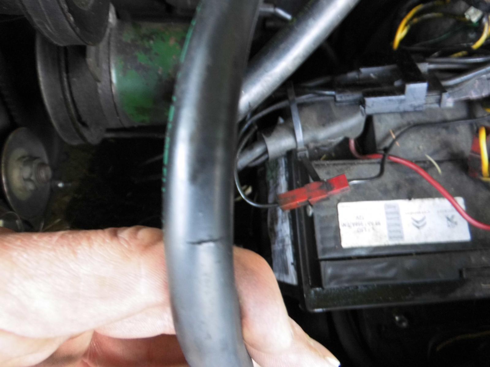

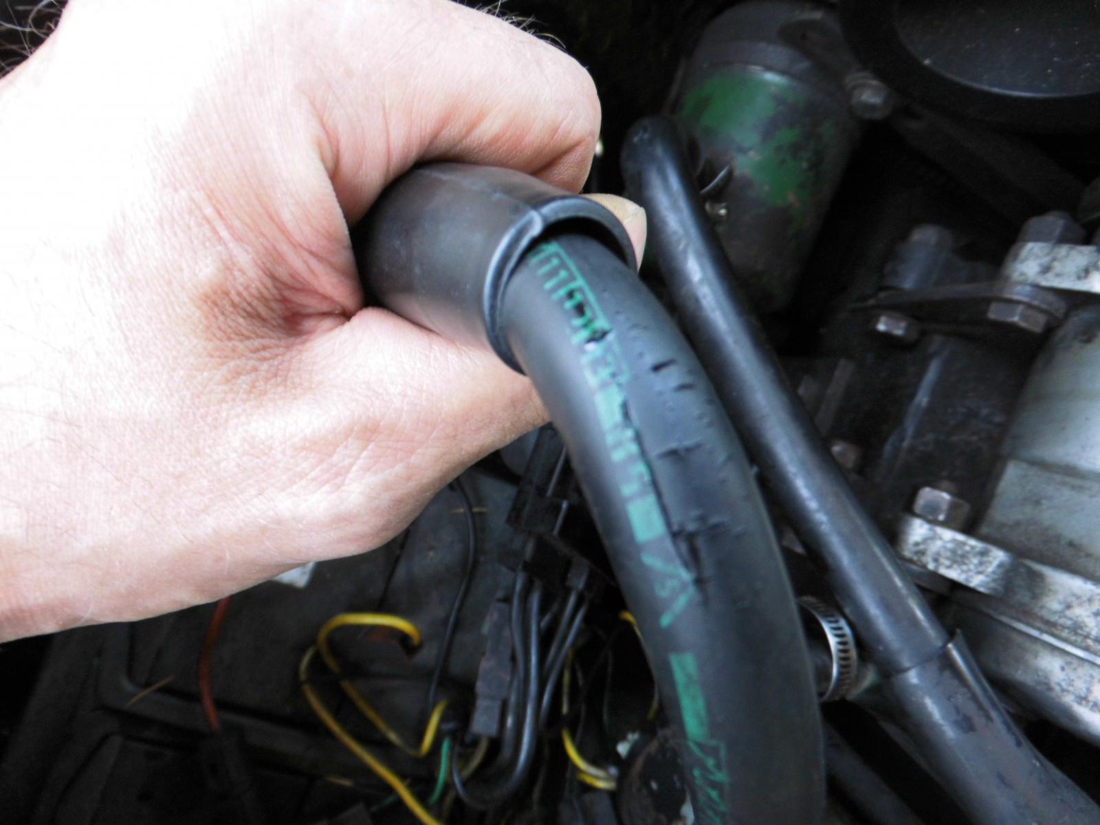

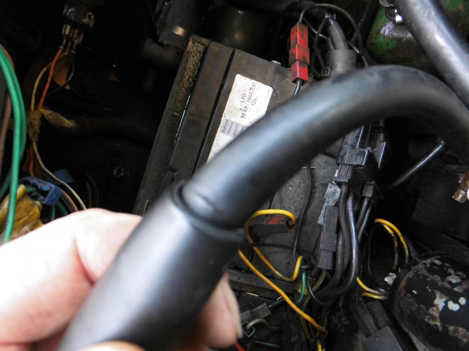

Hallo ,erstmal danke ich war kurz mal draußen. Zu 2. Nein  wildes klacken höre ich nicht, allerdings beim entlüften kam auch kein zischen. Zum Wartungsstau :Die Tage vorher hatte ich immer ein leichtes knacken beim abstellen . Beim fahren ist mir nichts aufgefallen. Beim abstellen ist der CX hinten immer ruckweise runter - soll heißen nicht flüssig wie gewohnt. Die Kugel wurde vor zwei Jahren gewechselt, ca. 5000 km damit gefahren.
Zu 4. es kommt aus der Ummantelung von oben auf dem letztem Bild zu sehen.DSCI1521.JPG.03c8c1ab0b331258bf49a8b4d9147282.JPG
Ich werde den Schlauch mal lösen und nach einem Riss forschen, vorerst danke ich euch.

Bin gerade wieder herein gekommen. So ,ihr hattet richtig gelegen . Der Schlauch hat genau an der Stelle wo die  Gummiverstärkung endet  (am Rand ) einen Riss. Ich hoffe , es ist ein gewöhnlicher Alterungsriss und liegt nicht an der Druckspeicherkugel.Den Reparatursatz habe ich bei der CX-Basis gesehen. (danke jozzo) . Werde ich Montag bestellen mit der einer neuen Druckspeicherkugel (aus Vorsicht ). Einen Dank auch an elektromicha . Eine gute Alternative für den Wechsel des  ganzen Oktupus . Ist ja auch kein Spaziergang. In der nahen Zukunft werde ich mir dieses wohl antun müssen. Der Gummi oberhalb ist ja nicht jünger. Das mit dem Gestänge werde ich überprüfen, wenn die grüne Geschichte erledigt ist. Hier noch Bilder vom Schlauch. Bei dem zweiten sieht man was beim Biegen des Schlauches passiert- na ja hoffen wir mal das der weitere Strang besser ist. Bloß nicht zu oft anfassen ! Gruß SylvesterDSCI1522.JPG.91ef8090a622e4b07f0eae09e7513611.JPGDSCI1525.JPG.a6eba5fe8091b56ad8d0477a6100decc.JPG                                                                                                                                                                                   DSCI1523.JPG.0dfa395f85e3a31be42347da4314c294.JPGDSCI1525.JPG.a6eba5fe8091b56ad8d0477a6100decc.JPG
