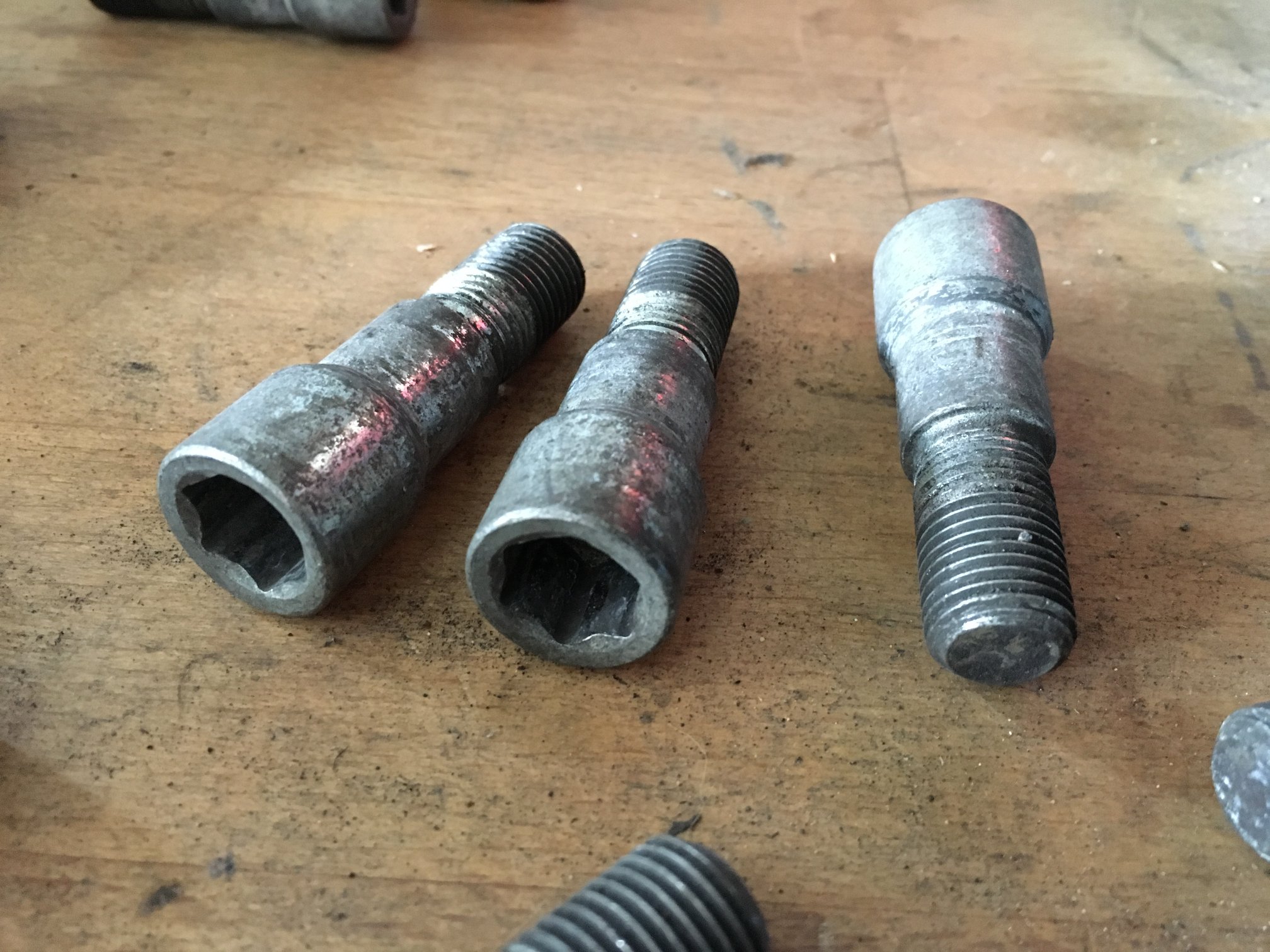

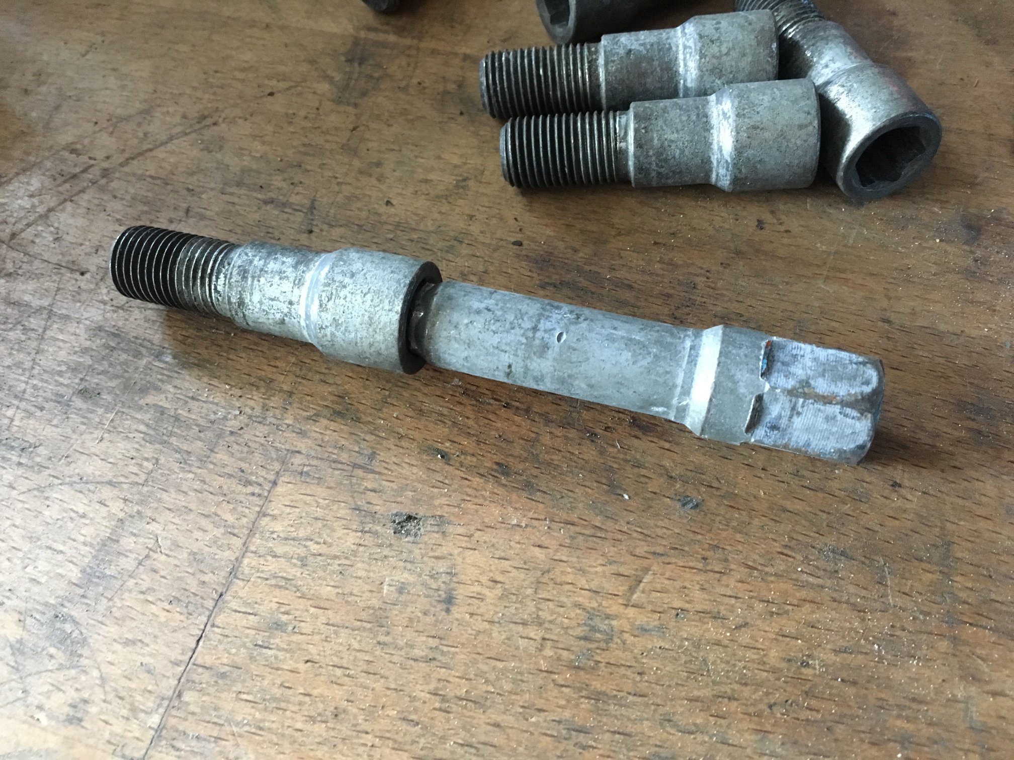

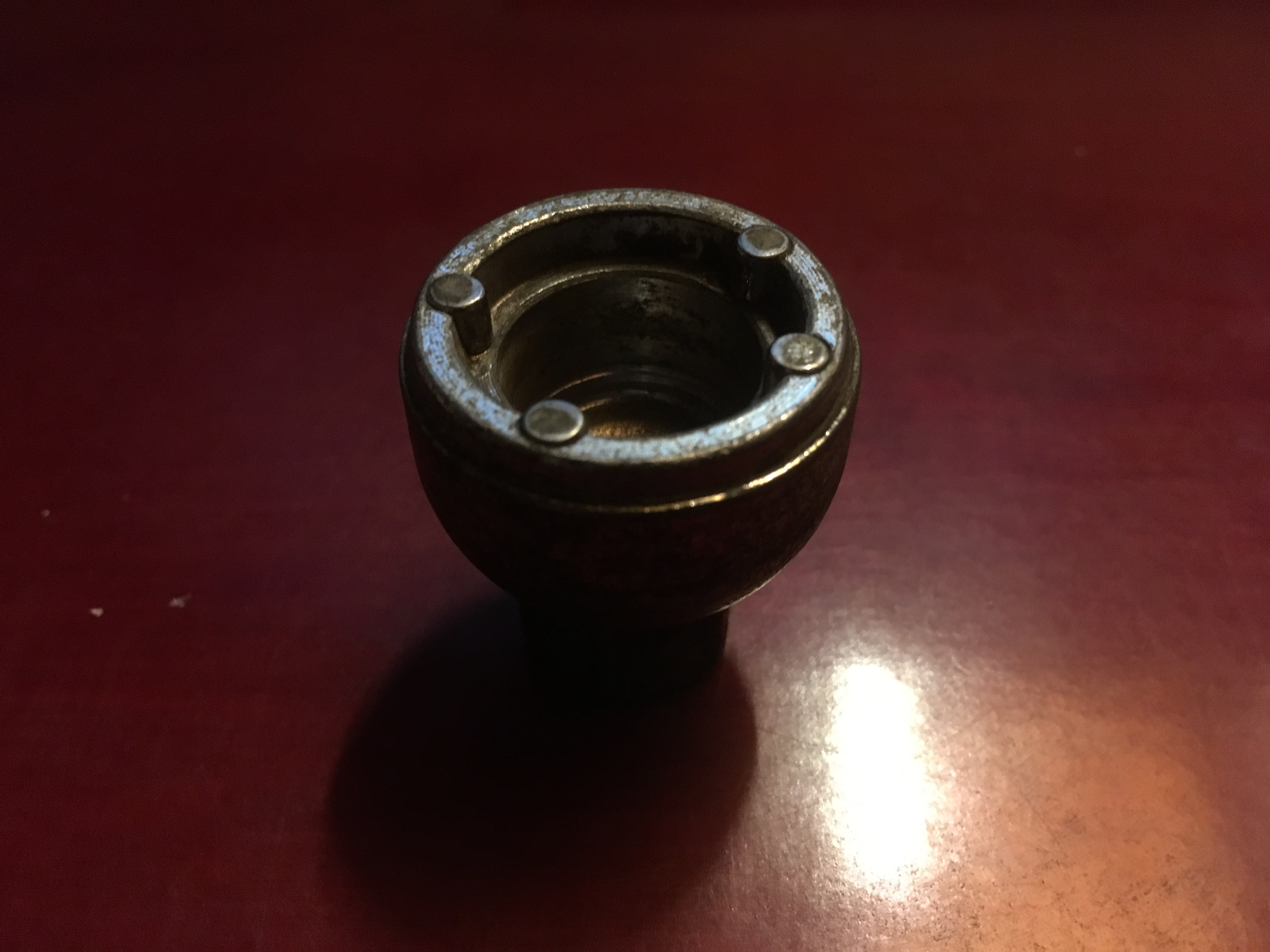

Habe aus einem Restbestand einer PSA-Garage auch einige Radschrauben, die mir überhaupt nicht bekannt sind. Ich schätze also mal PSA 80er-2000er Jahre..
Erkennt jemand zufällig welche? Wäre dankbar um jeden Tipp
Gruss, Nicolas
1.
33110820_1949999861997503_406846906031931392_n.jpg.309cf0a298904c6edfef6dd0681a53fa.jpg
33302990_1949999851997504_9058008898241298432_o.jpg.d40e7a69b5168f9c48d4bf88d8c60ad6.jpg33203936_1949999871997502_9089904128540278784_o.jpg.39e4b5c6aa5af6d9f72caa48c3bca2c4.jpg

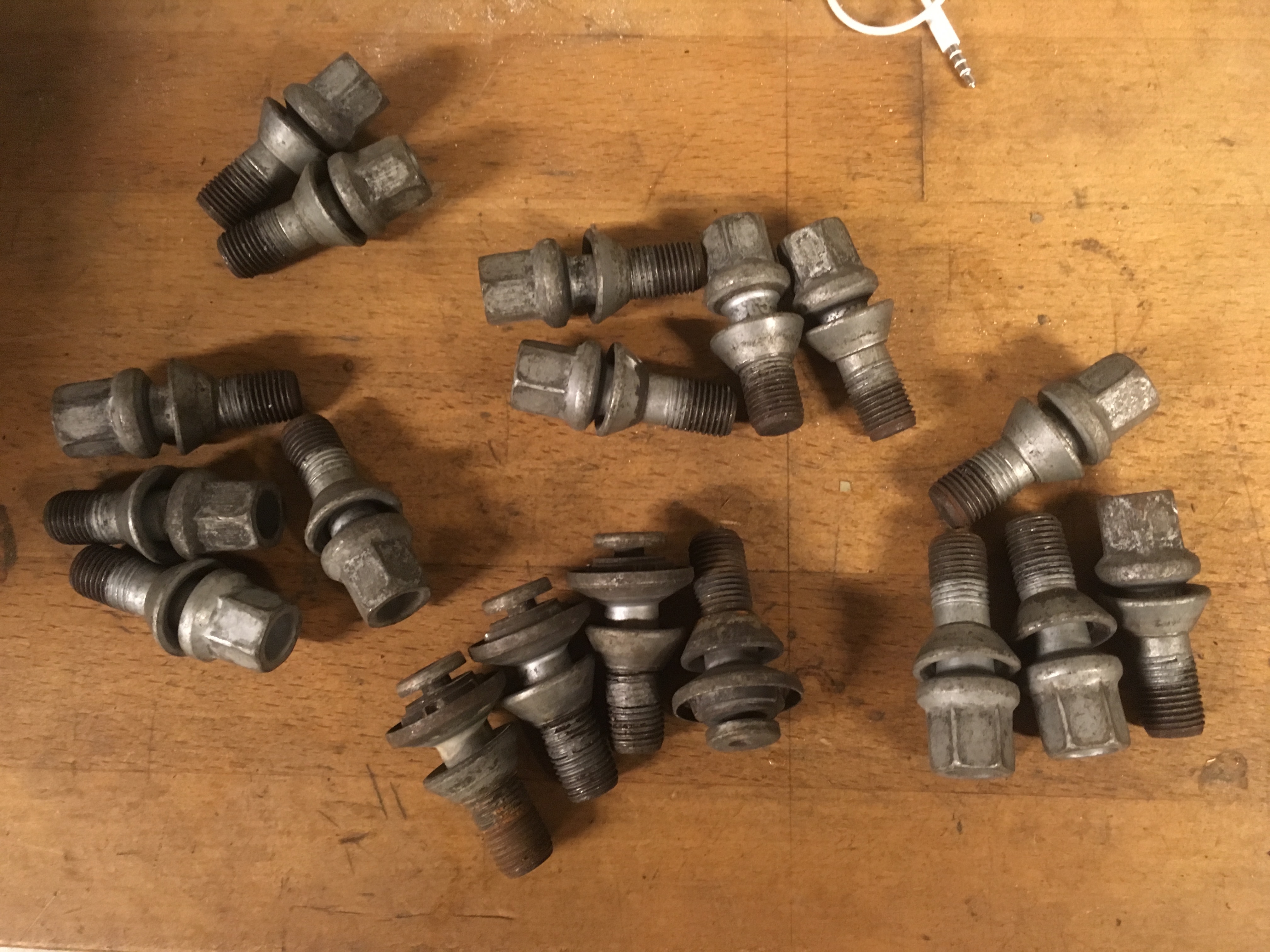

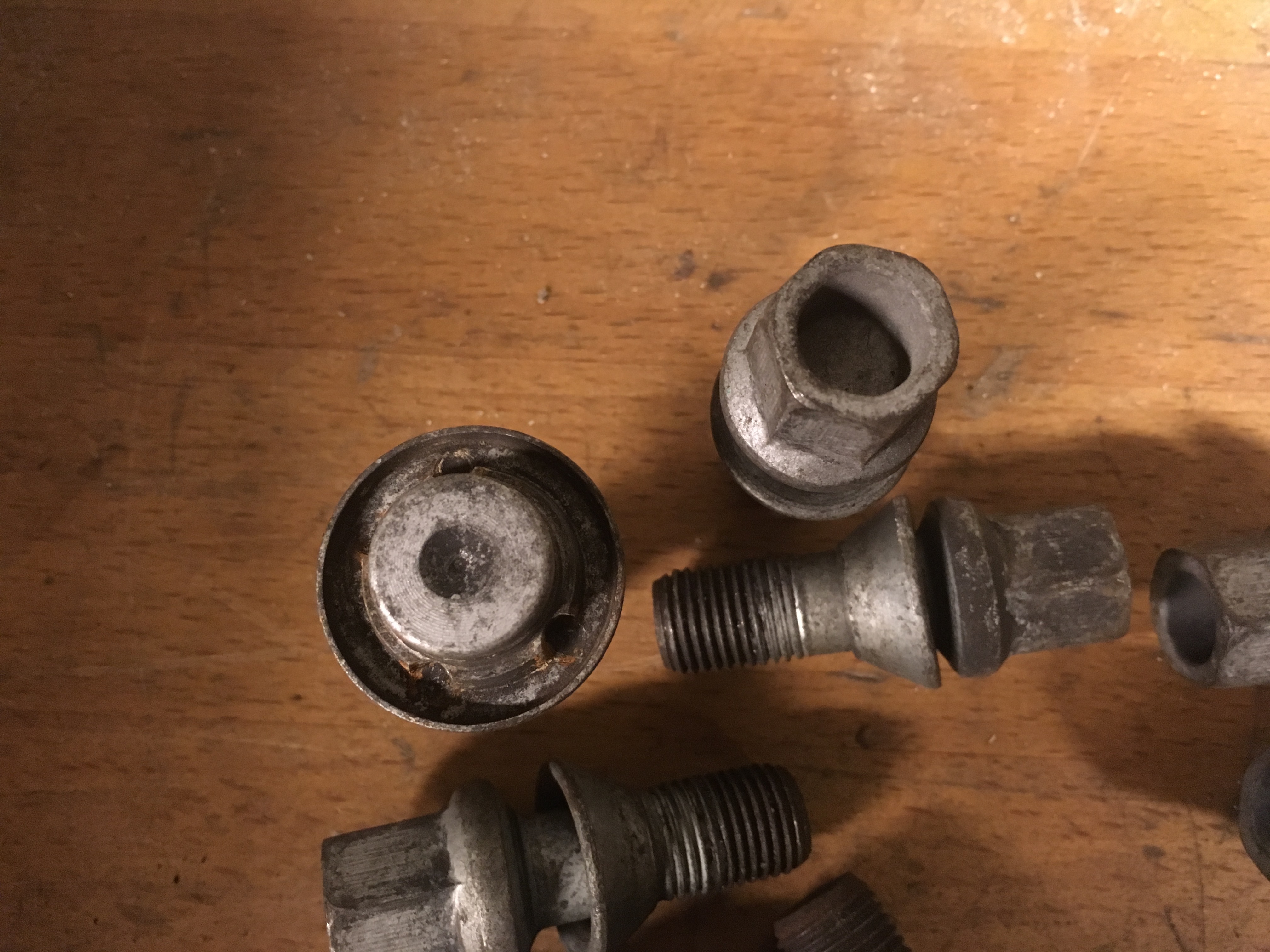

2. Von denen habe ich 20.
IMG_6801-2.jpg.b9f19270ae7df264ca2eafdc4863a676.jpgIMG_6802-2.jpg.f3fc7cd4f349945e7e31394a2f8c548f.jpg

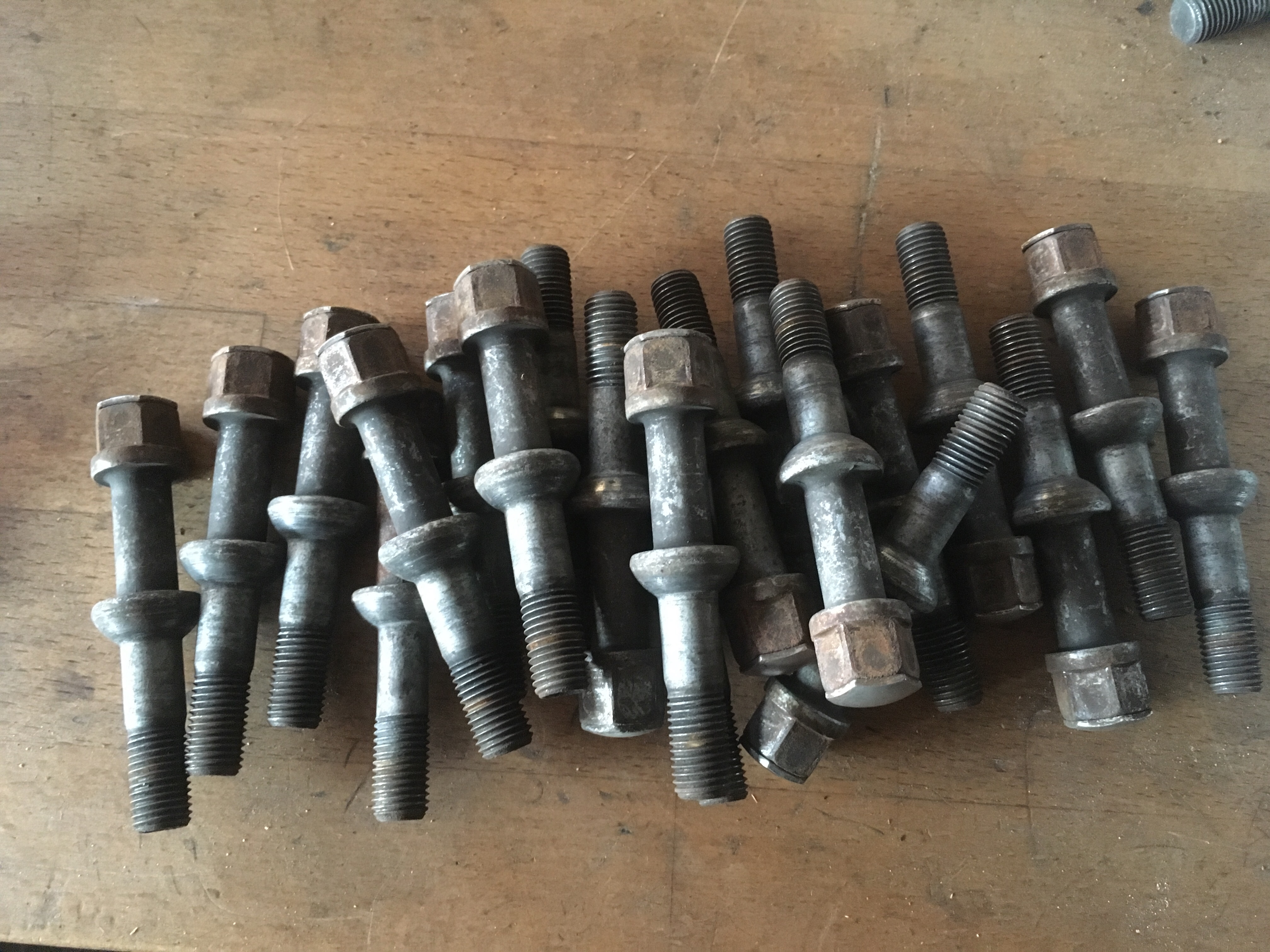

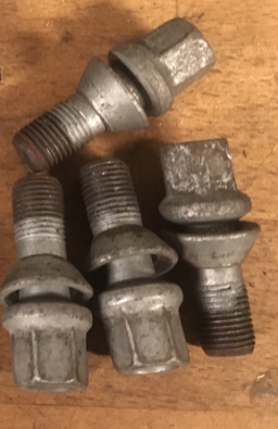

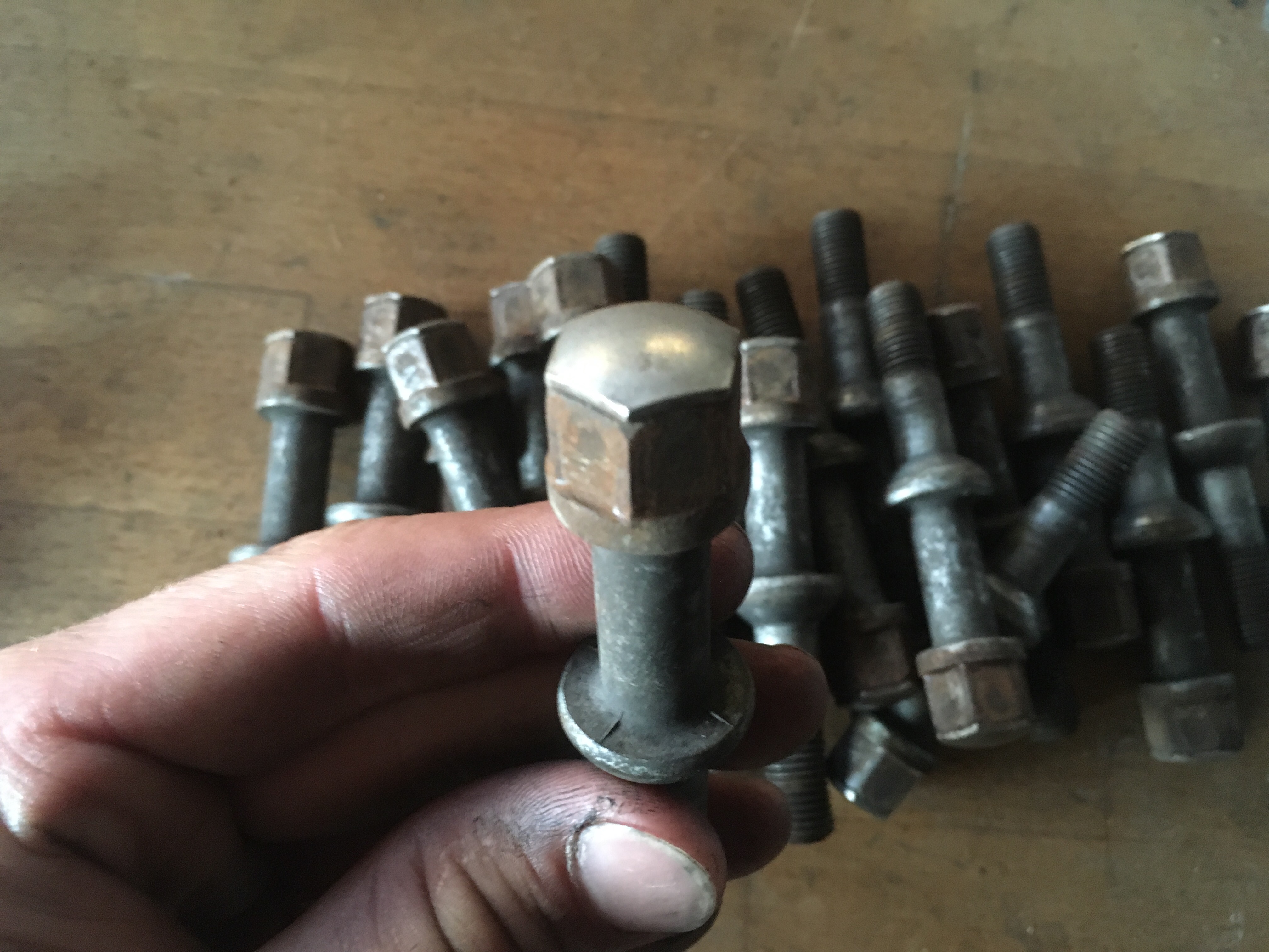

3.
IMG_6804.JPG.b4574c2d8dc061c665b671772376fdd2.JPGIMG_6805.JPG.32c9cc8da60d5afe7c0e979f412a3a38.JPGIMG_6806.JPG.f3af039f07ae9e0cd848bc312e5f2a0d.JPG

3.
Sind die Radschrauben von Stahlfelgen irgendwas um 2005 bis ca 10. Waren bei diversen Modellen verbaut. Z.B: C3/Berlingo/C4
Irgendwann hat PSA aufgehört Felgenschlösser original mit zu liefern.
Müssten u.a. beim W126 passen.

vor 5 Stunden schrieb CIEHT-DROËN:
3.
Danke! werde ich also eher nicht selber behalten
vor 5 Stunden schrieb bx-basis:
2 Ist Daimler-Benz
vor 5 Stunden schrieb TurboC.T.:
Danke! Hätte nie in diese Richtung gesucht. Werde die wohl anbieten.
Dank eurer Hilfe konnte ich nun die 2. verkaufen.
Zu den 3 ist es nun so dass sich jemand für die interessiert, weil man ihm in der Garage genau solche gezeigt hat und meinte, er brauche die für seine Alufelgen. Seine Stahlfelgen haben ganz andere Schrauben. Aber hier sagen 2 Stahl. Also wie würden die Schrauben für die Alus aussehen?
Die Mercedesschrauben gibt es nicht mehr neu ,weil die gern abgerissen sind, die hätt ich nicht billig hergegeben !!!
Zu 3 Bei einigen Peugeot und Citroenmodellen waren auch Stahlfelgen mit Gleitring und Felgenschloß, die Schlösser sind schnell kaputt gegangen. Die passen auch für ALU, Bei den Stahlfelgen hab ich die nicht verwendet weil man zu gern durch den Gleitring trotz richtigem Drehmoment die Felgen ruiniert.
Zu 1 gabs mal bei PSA Autos mit Zwillingsbereifung ?

Wobei, Citroen war da noch nicht Teil von PSA. Und irgendwie glaube ich nicht so recht, dass die Schrauben aus der Ecke stammen.
Seid ihr sicher das es sich bei 1 überhaupt um Radschrauben handelt? Ich habe an Rädern bisher noch nie Torx entdecken können, nicht einmal bei deutlich exotischeren Autos als unsere Citroen sind.
Wenn ich mir die anschau dann vermute ich mal eher das es Kopfschrauben sein könnten ;)

vor 20 Stunden schrieb kroack:
Ah okay merci dann kann es also auf Alus passen.
Zu den 1. Also es ist Imbus, nicht Torx. Etwas abgenutzt, der Adapter hat auch etwas Spiel.
Ich habe eine Spur in Richtung Zubehörfelgen, man hat mir OZ und Targa genannt.. Ich hätte die einfach mal behalten.
