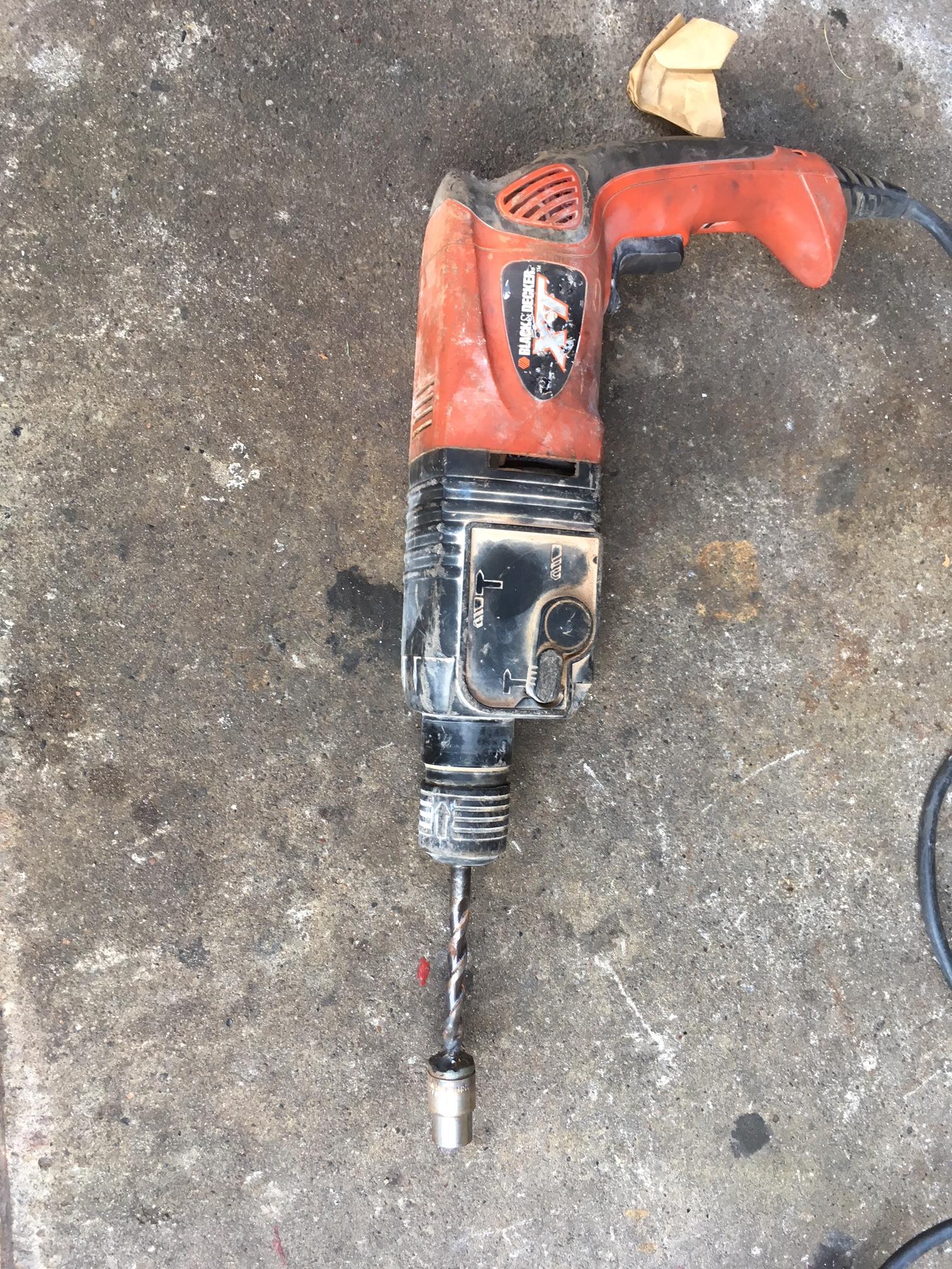

Sohnemann hat am Samstag bei unserem alten PUG 406 die Koppelstangen an der Hinterachse gewechselt. Eine der Koppelstangen war in der Befestigung so festgerottet, dass sie selbst durch Schläge mit einem Dreipfünder nicht rausschlagen ließ.

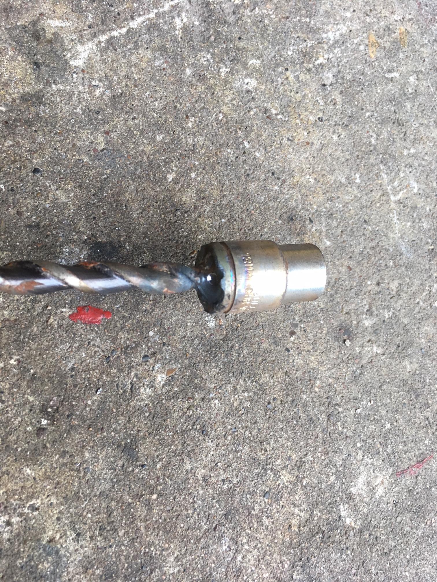

Mit dem abgebildeten Werkzeug schon:
Die aufgeschweißte Nuss dient dazu, nicht immer von Gewinde abzurutschen und kann je nach Durchmesser des Gewindes der festgegammelten Schraube variiert werden.
Gruß Jens
Also eine klassische "Opfernuss". :-)
Damit lassen sich sogar festgerottete Wischerarme lösen ohne dass die Plastikabdeckung demoliert wird.
 Gruß Jens
Gehts noch amateurhafter?
Dafür gibts doch Druckluftschlagschrauber
Es geht hier nicht um das Lösen der Mutter sondern um das Lösen des Arms vom Konus des Gestänges. Entschuldige bitte, dass ich die Sache nicht vollständig beschrieben habe. Ich bin davon ausgegangen, das sich dieses dem Fachmann erschließt.
 Gruß Jens

Das hab ich schon so verstanden.
Du hämmerst mit einem Schlagbohrer, der Druckluftschlagschrauber kann das besser.
Mutter lösen 2 flache Muttern kontern (dürfen natürlich nicht am Konus anstehen) und ansetzen
Man braucht nichts zusammenbasteln, nichts opfern.

Glücklicherweise bin ich aus dem Alter raus, wo ich mir auf die Finger klopfe. Ihr beiden habt mit Sicherheit eine komplett ausgestattete Werkstatt, die einen Wischerarmabzieher beinhaltet. Mit meinem kleinen Zweiarmabzieher ging’s nicht.
Im übrigen kann ein Schlagschrauber das genau nicht, was ein Bohrhammer kann. Der kann nämlich hämmern und das ziemlich gut.

vor 11 Stunden schrieb jens-thomas:
 Gruß Jens
Der Schlagschrauber kann das besser.
Deswegen heißt er ja Schlagschrauber.
Schau einmal einem Mechaniker zu wenn er damit arbeitet.
So ein Set samt Kompressor kostet selbst neu nicht die Welt und gebraucht immer wieder sehr günstig zu haben.
