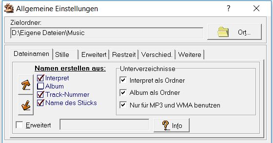

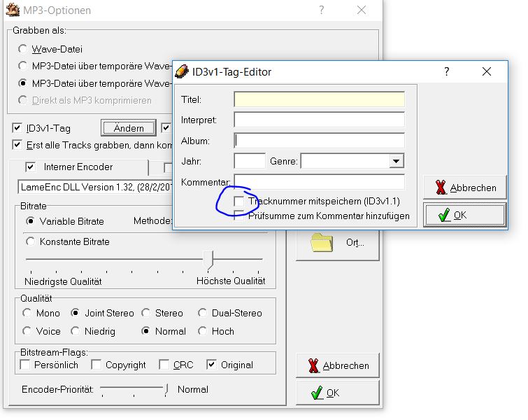

Mp3 erstelle ich mit dem Audiograbber 1.83. Der ließt die Titelnamen im Internet aus und benennt die mp3 wie man es braucht. Um "ID-tags" und deren Version muss man sich da nicht kümmern.
"tagen" kann der Grabber aber auch: ID3v1
