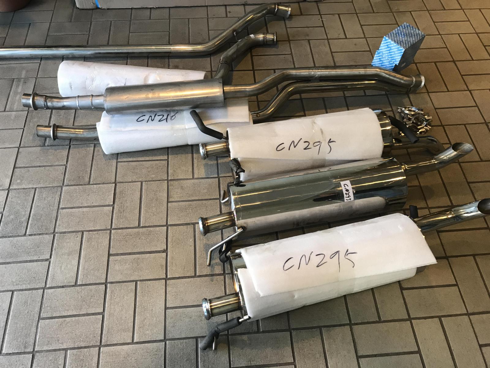

So... auf dem Weg runter vom Nordkap mal eben spontan bei denen vorbeigefahren und eingepackt... ganz schön viel Stuff ;-)large.IMG_7012.JPG.3d9c1d8cc852ec6f3d3682f40cbabaf8.JPG
Ist da jetzt ein für mich übrig ? X 1 Kombi ?
vor 7 Minuten schrieb philo4500:
Sind die alle für Dich? :-)
Der größte Teil davon wird sein Zuhause in NRW finden ;)

vor 12 Stunden schrieb philo4500:
Wahrscheinlich alles was die so spontan da hatten?!

Xantia x1 TCT ja... sonst gibts noch mehr...
vor 13 Minuten schrieb philo4500:
die können auch längst nicht alles ohne weiteres liefern, was sie auf der Webseite auflisten. Wenn ich den Verkäufer richtig verstanden haben, lohnt es sich für ihn bei einer Fertigung ab etwa 10 Stück desselben Typs.
Für Xantia TCT Berline und für CX ist definitiv nichts kurzfristig lieferbar. Und für TCT Break hat @philo4500 die Restbestände aufgekauft.

So, der Endschalldämpfer Made in Sweden ist dank BerndX2 montiert. Was soll ich sagen? Sehr gute Verarbeitung, die Schweissnähte sehen sehr ordentlich aus. Er ist ausgesprochen leise, auch ohne Mittelschalldämpfer. Der Xantia läuft damit in unteren Drehzahlen ruhiger als vorher. 55 km/h in der Stadt im 5. Gang bei 1250 Umdrehungen sind kein Problem. Interessant finde ich, dass der Motor im unteren Drehzahlbereich zwischen 1500 und 2500 besser aufs Gaspedal anspricht und mehr / schneller Ladedruck aufbaut. Also alles in allem eine gute Investition.
Zur Zeit ist als Verbindung zwischen KAT und ESD noch ein Rohr vom HDi montiert. Das wird im zweiten Schritt noch durch ein Edelstahlrohr Marke Eigenbau ersetzt.
