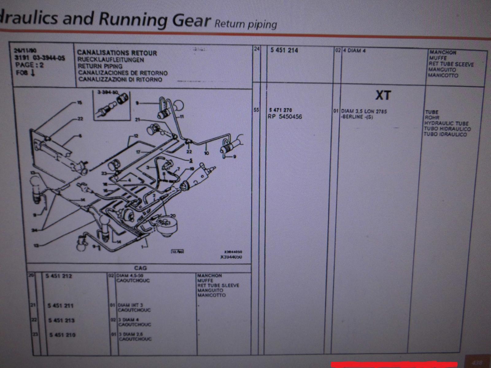

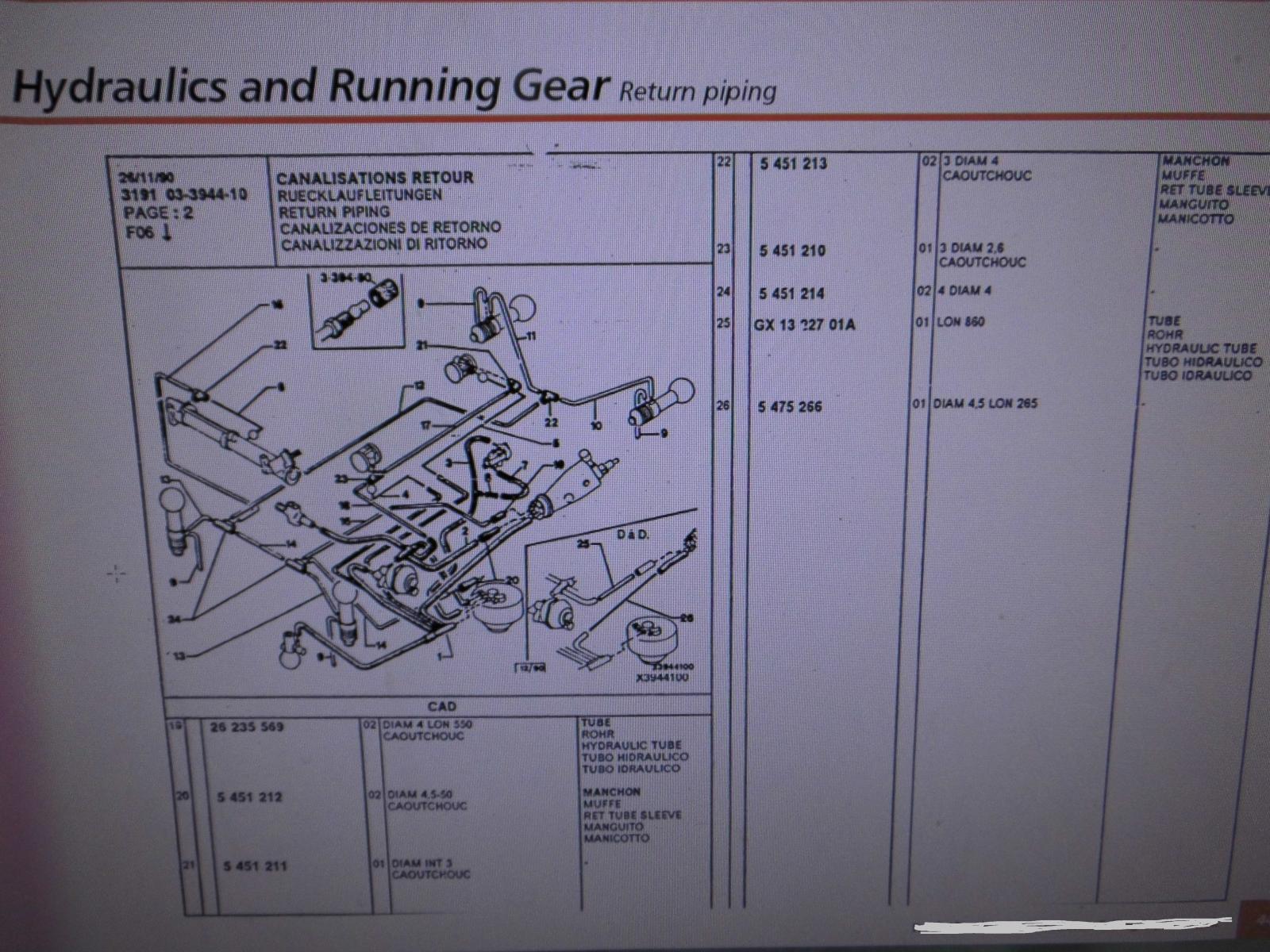

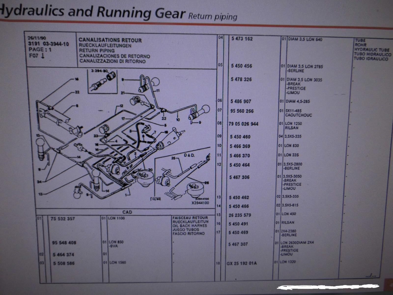

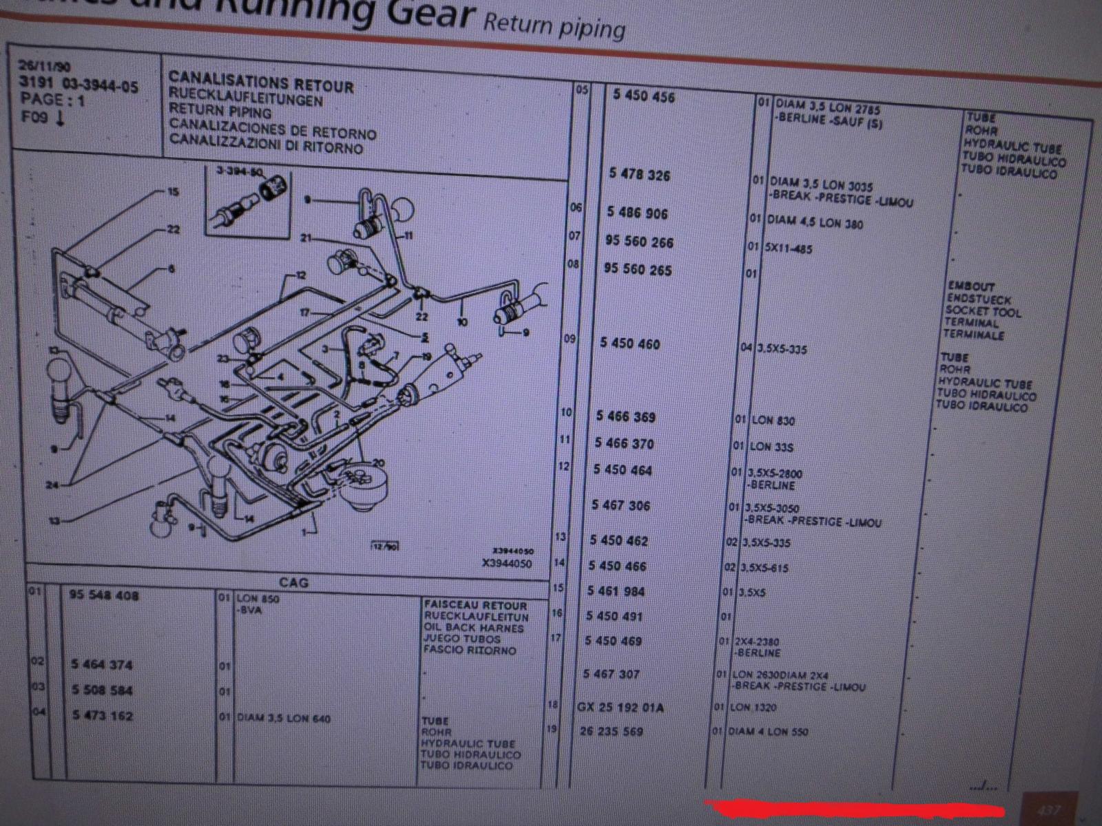

Falls es Dir etwas hilft:
DSCI1553.JPG.4760d37e2e5b2b9ccb48c52d1fbc7ccd.JPGDSCI1554.JPG.5b3222faf11ddfa225cb8a3f10a05c1a.JPGDSCI1555.JPG.a6f08470953aea8e950b98ca77fdb004.JPGDSCI1556.JPG.ad87e88325bdb771361e42c1d539d406.JPG
Pass auf. Bild 1 und 2: CAD = Conduite à droite (Rechtslenker)
