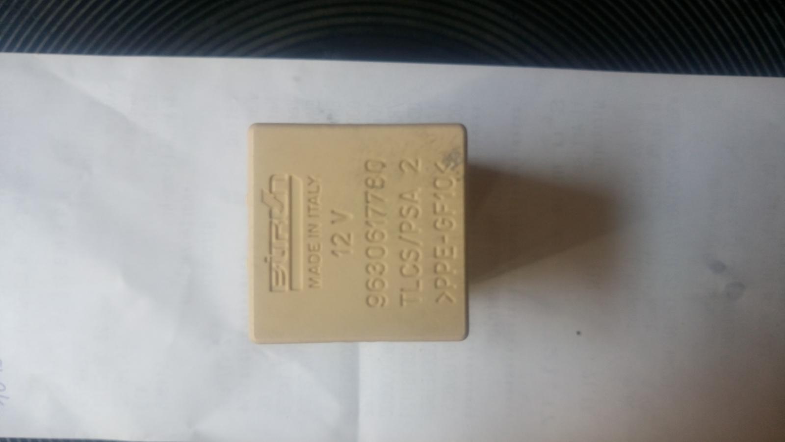

TorstenX1
Siehe Foto.
Es stammt aus einem Y4 und bestromt offenbar zumindest das Steuergerät für die Innenraumbeleuchtung.
Einbauort: Unterm Handschuhfach.
Problem damit: Es scheint zu klemmen und gelegentlich nicht abzuschalten, was es wohl nach 10 Minuten tun sollte. In der Folge wird die Batterie bei ruhendem Auto mit 140 mA belastet.
Wer hat was ?
Danke !
ich gucke heute nachmittag an meinem Schlachter.
hab ich. schicke ich dir zu. vielleicht schaffe ich es heute noch zur Post.

Auflösung übrigens:
Problem gelöst, der unerwünschte Stromverbrauch ist behoben mit dem Relais von Martin :)

Hallo @TorstenX1,
es gibt 10-Minuten-Verzögerungsrelais zu kaufen, mit Standard-Kfz-Steckerbelegung.
Bitte das alte trotzdem nicht wegwerfen, vielleicht reicht es, die Mechanik zu säubern und zu fetten.
vor einer Stunde schrieb AndreasRS:
Hallo @TorstenX1,
An dem Ding war eher gar nichts standardmäßig... Mechanisch konnte ich nichts finden, also ist es bei irgendeinem Schrotti oder in irgendeiner Tonne gelandet. Würde ich alle defekten Teile aufheben, hätte ich ein noch viel größeres Chaos als jetzt schon ;) Außerdem erspart das simple Wegwerfen kaputter Teile Suchorgien, ich brauch ja auch eine gewisse Zeit jeden Tag, um meinen Lebensunterhalt zu verdienen.
