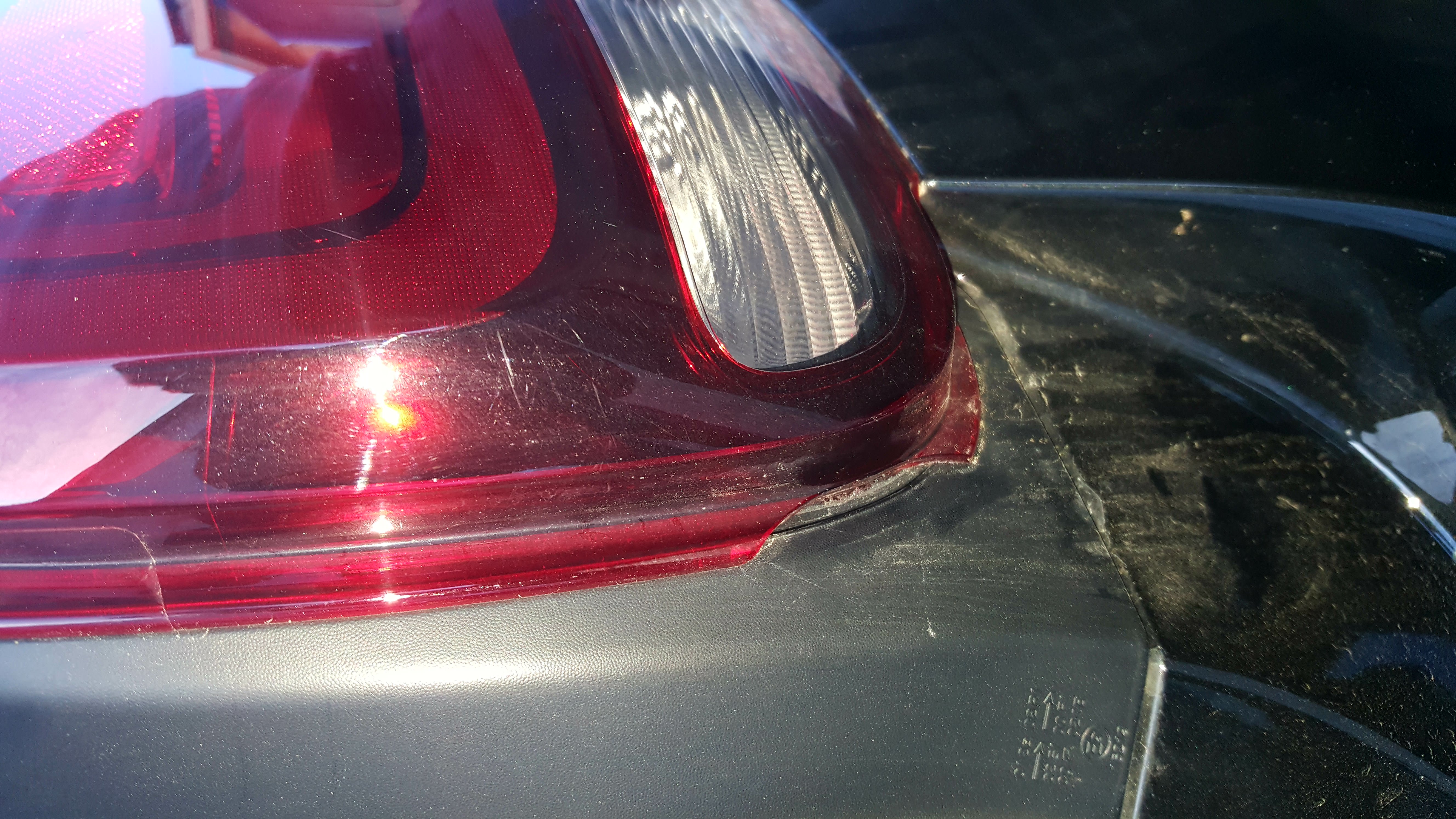

hab heute beim zumachen vom Kofferraum festgestellt, dass der Deckel gegen den Stoßfänger schlägt. Dort sieht man schon eindeutig spuren im Lack, sowie am Kofferaumdeckel selber auch. Scheinbar ist auch ein Stück von der Rückleuchte da weggebrochen beim zumachen. Zumindest ist es vorhin abgefallen, als ich paar mal getestet habe. Man muss den Deckel nichtmal fest zuschlagen schon drückt er auf die Stoßstange.
Ist da was bekannt? Das muss ja wohl ein Konstruktionsfehler sein..., bzw. diese Gummidome die abfedern sollen sind wohl zu kurz oder zu weich?
Ist ein C3 EZ 12/2017.
Einmal das Licht als Bild, einmal linke und rechte  Seite von der Stoßstange da wo der Kofferraumdeckel hinschlägt. Das Geschmiere ist von mir, weil ich erst dachte das ist Dreck. Bin erst gestern aus Österreich zurückgekommen und dachte ist Dreck von der Fahrt, aber naja... Das mit dem Licht ärgert mich doppelt...

Diese Gummidome kann man hochdrehen. Man müßte aber wohl auch die Schloßfalle etwas höher einstellen.

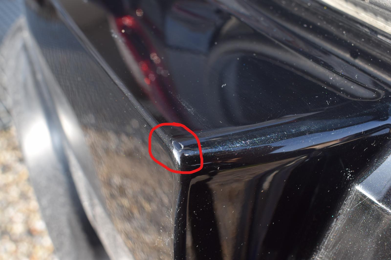

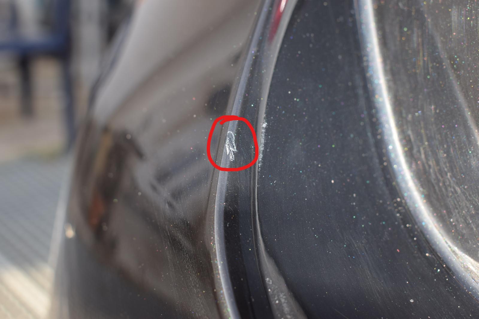

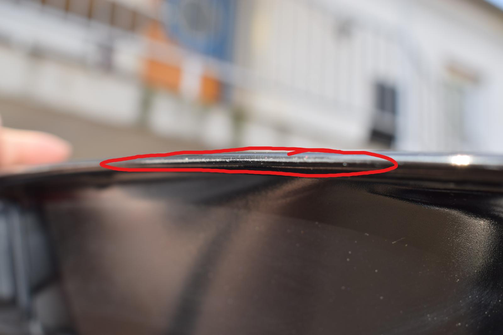

Jetzt, 4 Wochen später sind zwar die Stellen okay, aber weiter untern schlägt der Kofferraum an die Seite und da platz der Lack ab.
Ich verzweifel noch. Klar der Händler stellt das wieder ein, pflegt das wieder, alles auf Garantie. Aber das ist doch nicht möglich. Da muss doch der Deckel schon beim Einbau total verhunzt sein. Ich hab quasi rundum an den Seiten und am Stoßfänger stellen, wo der Deckel hinhaut. Jedes mal nach dem "einstelllen" an anderen Stellen. Und es kommt jetzt nicht davon, dass man sagt "Ja, hast halt einmal richtig fest zugeschlagen." Man sieht, dass es richtig so kleine Stellen, nebeneinander sind, also öftere "Treffer". Hat da kein anderer so ein ähnliches Problem beim C3?
Bei meinem 207CC waren ab Werk Lackfolien geklebt, um Schäden am Lack durch die Kante des Kofferdeckels zu verhindern. Dummerweise wurden die vom Dreck unterwandert. Ich habe die Folien daher entfernt und bei meiner Art, den Kofferraum zu schliessen, schlägt da auch nichts durch.
Naja, ich mach den Kofferraum halt normal zu, so wie bei meinen anderen 6-7 vorherigen Autos auch. Bisher gabs nie ein Problem. Mein Opel Meriva hab ich seit 2012 und seit 170.000km und da ist auch nix. Also daran liegts eher nicht. Ich glaub die Gummidomme sind nicht genug, obwohl sie schon ganz rausgedreht sind.... Naja, ich werde nochmal zum Händler, aber es ist echt ärgerlich.

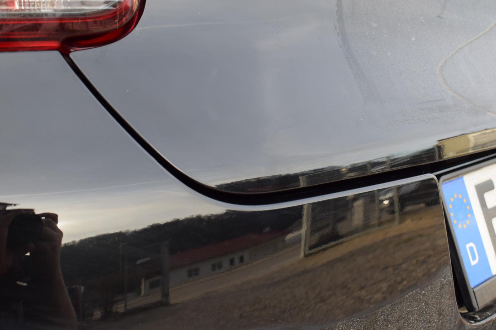

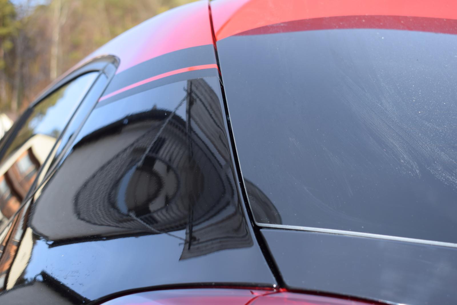

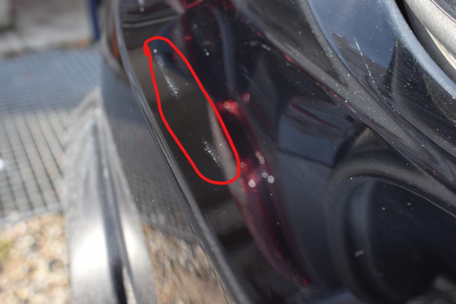

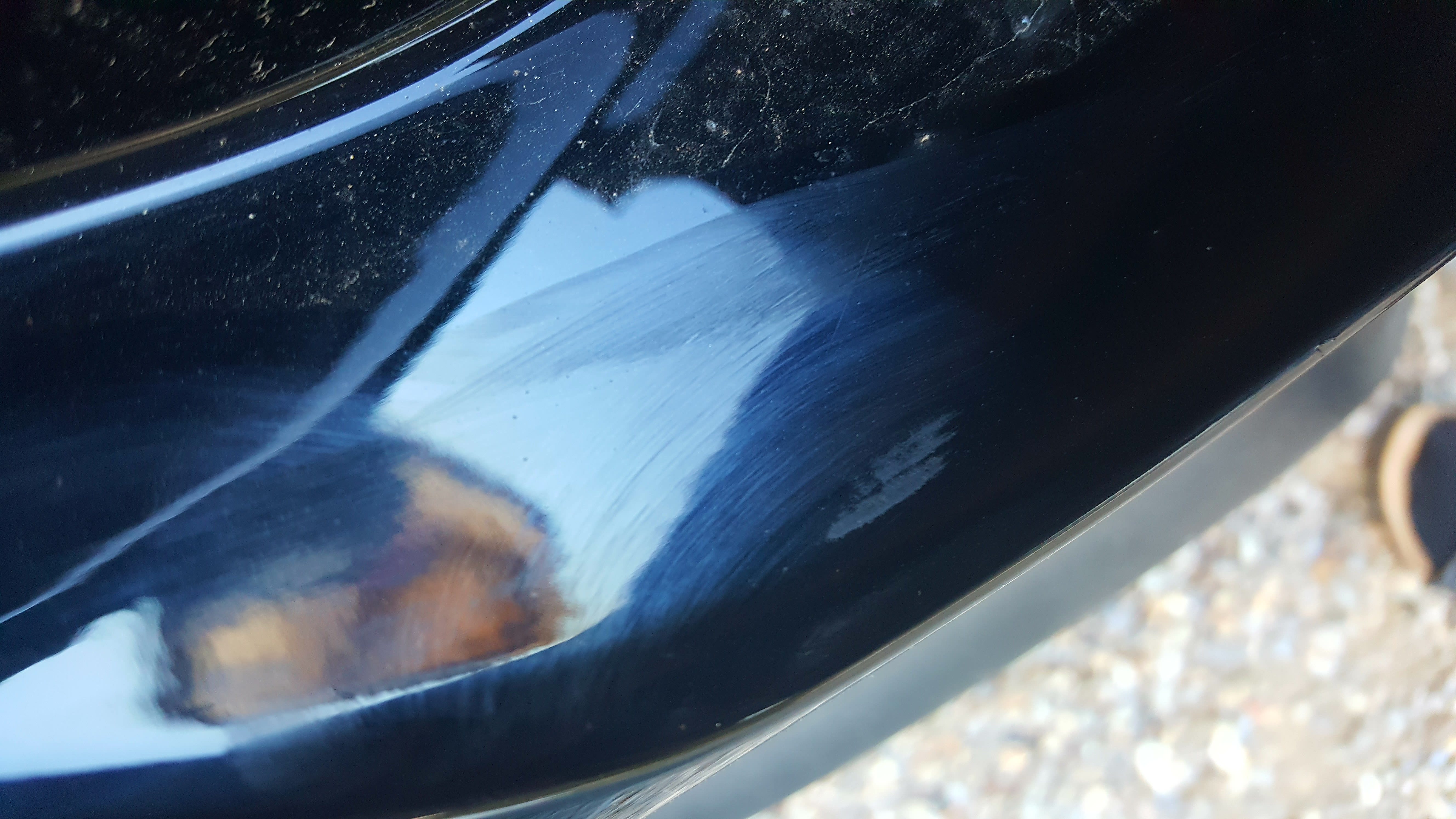

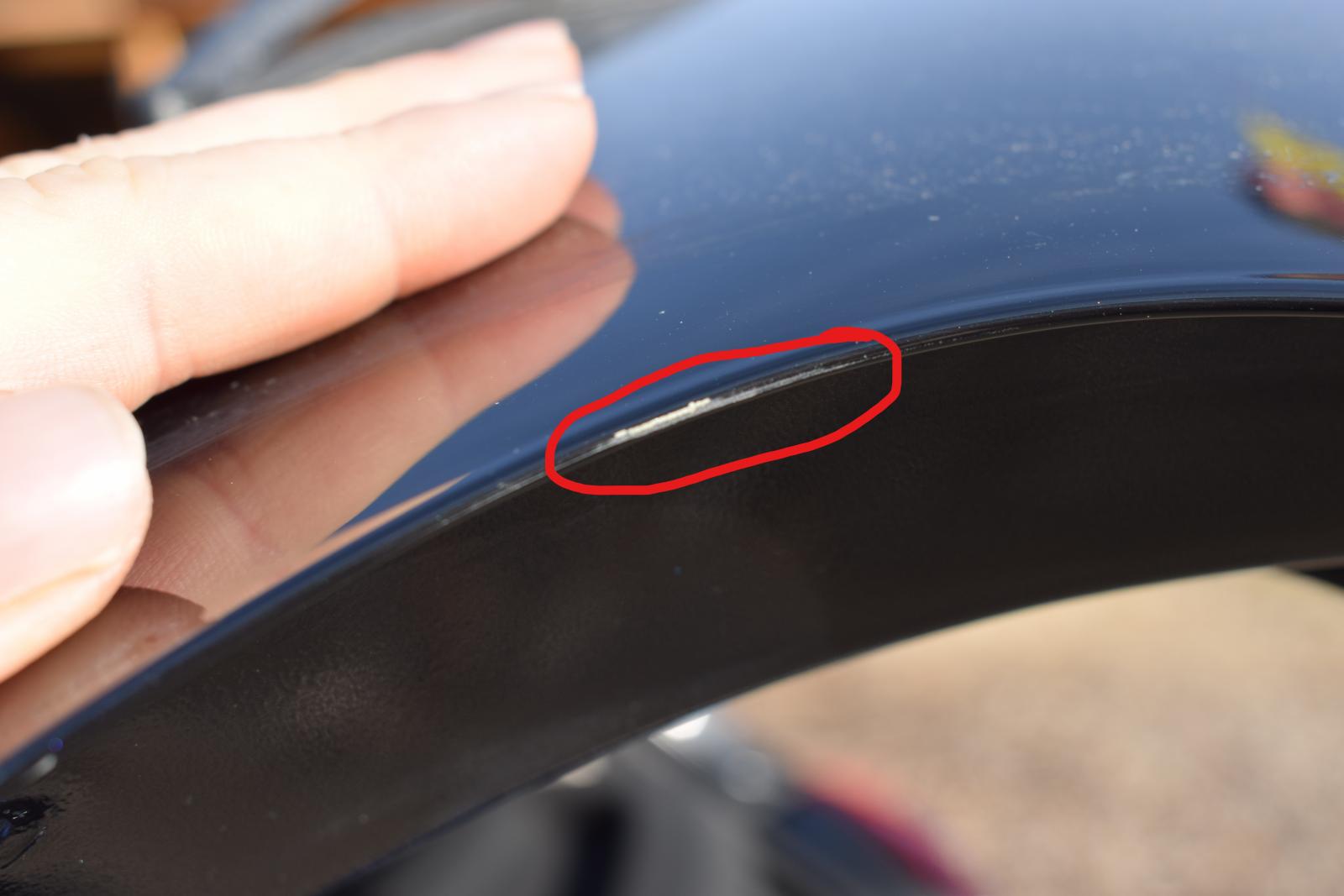

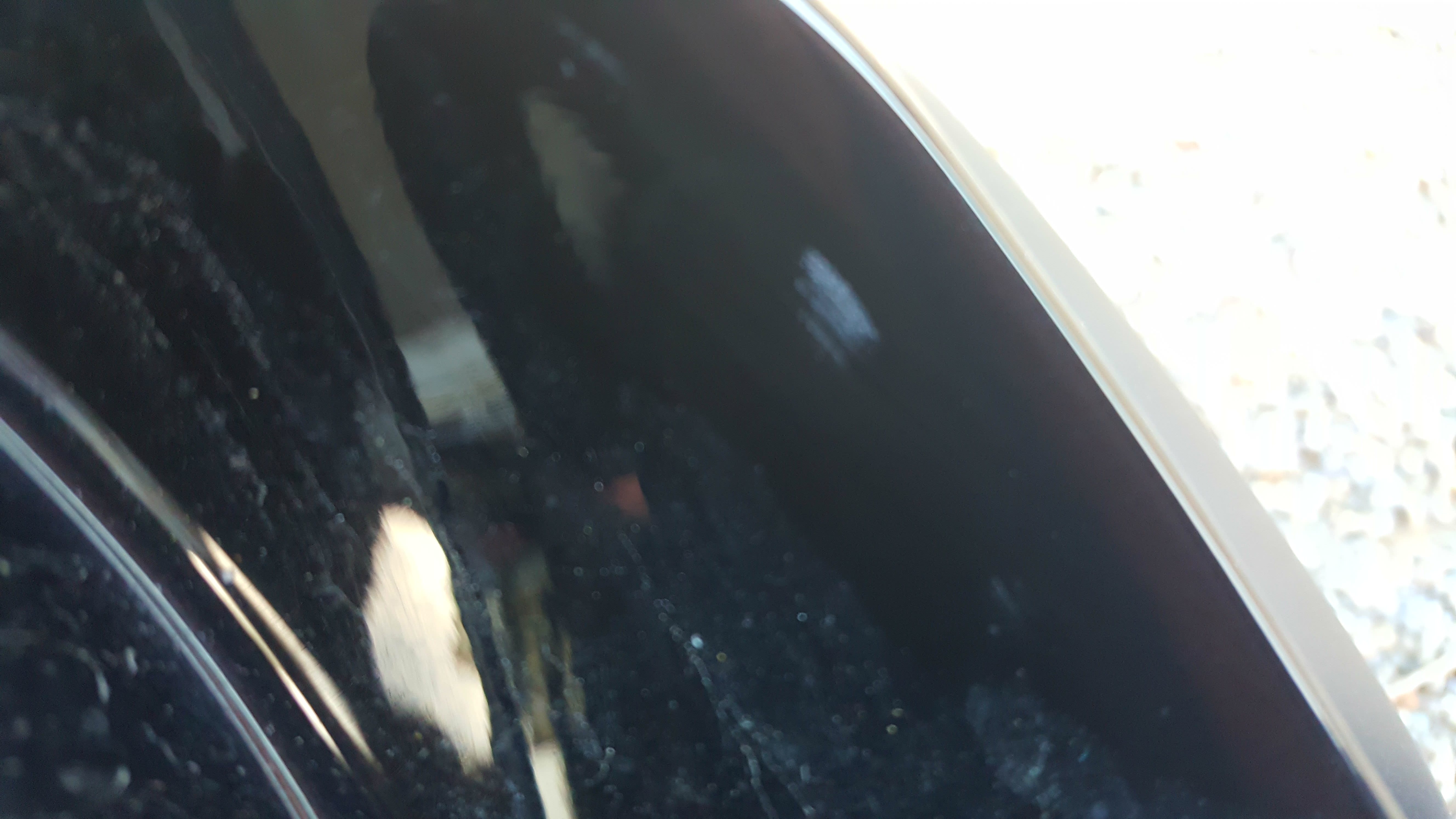

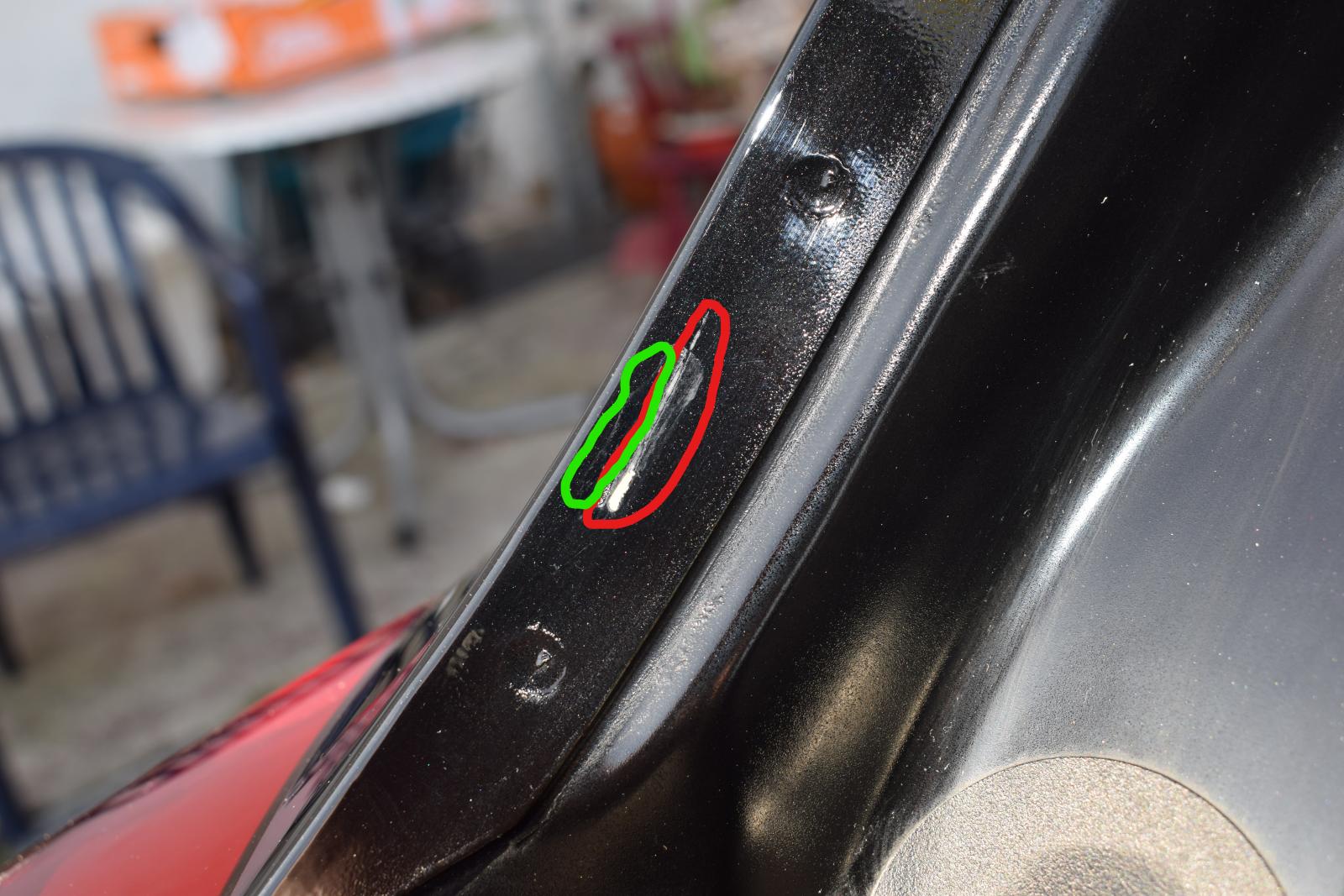

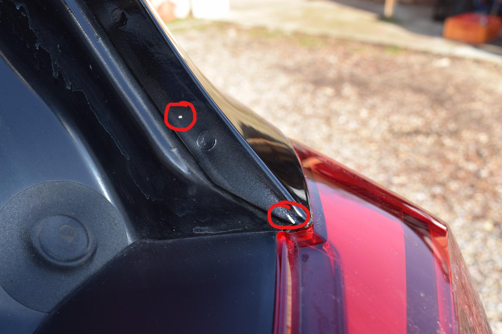

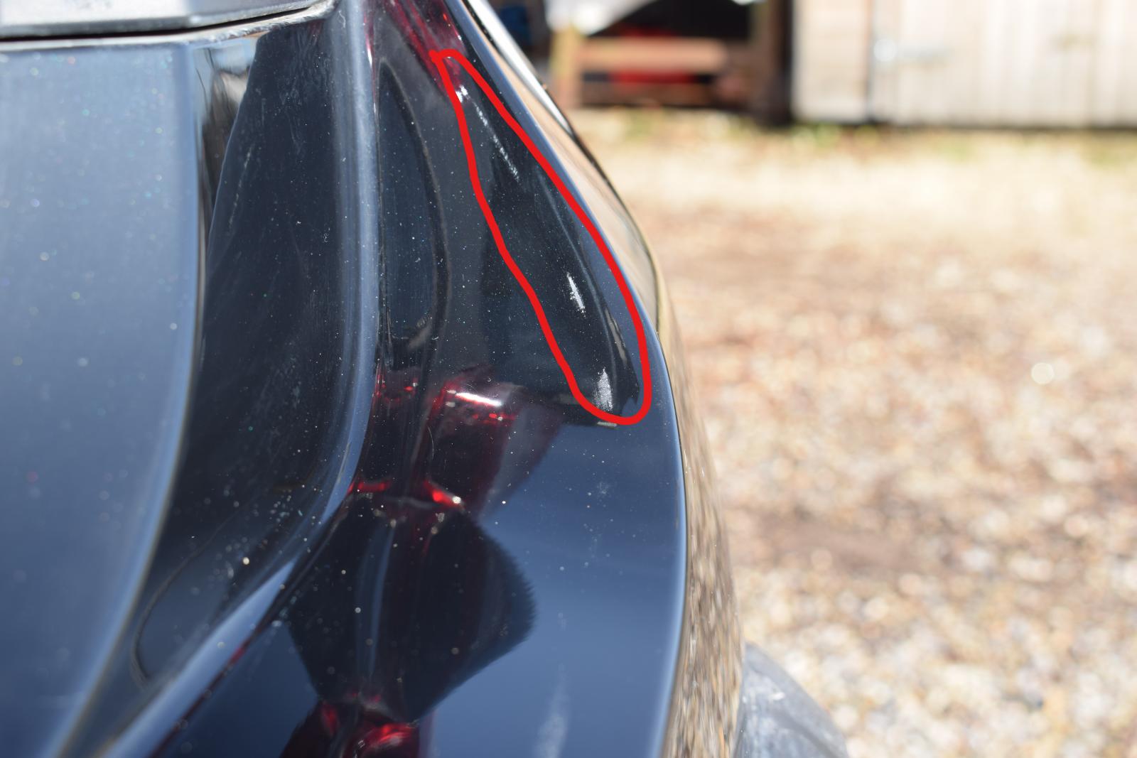

Ich hab mal BIlder gemacht. Mit den alten von oben sieht man im Vergleich auch, dass es schlimmer wird. Ein Bild hat einen grünen Rand, da erkennt man leicht, wo überlackiert wurde beim letzten mal, dann wurde der Kofferraum eingestellt, und jetzt 4 Wochen danach hab ich daneben genau den selben Schmarrn.
Man sieht auch, dass das echt überall und recht massiv ist. Wenn ich das Auto mal verkaufen will, ist das ja nicht grade optimal. Und nach 1.Jahr und 15.000km auch nicht grade schön. Und vor allem 4 Wochen nach dem ausgebessert wurde, poliert und der Deckel neu eingestellt wurde.... ist ja jetzt schlimmer als vorher.

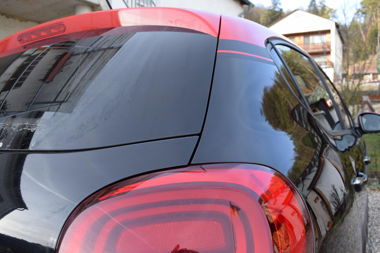

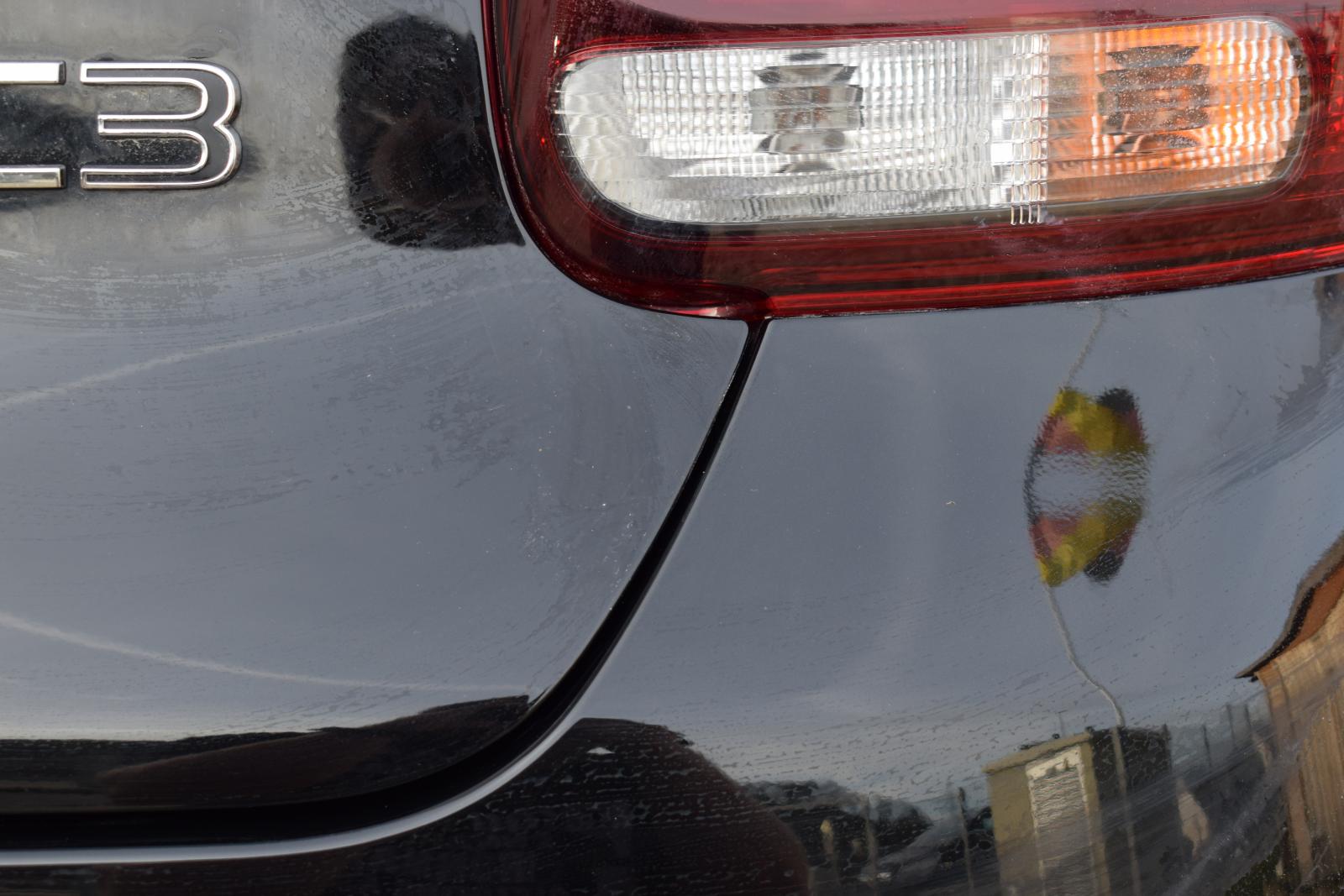

Kannst Du auch noch Fotos machen von den Spalten, wenn die Klappe zu ist? Der Kofferdeckel scheint mir da echt etwas zu breit zu sein...
Wenn man das Video auf Geschwindigkeit 0.25 stellt (das geht unten rechts auf dem Zahnrad "Einstellungen" und dann eben Geschwindkeit, falls es wer nicht weiß), dann sieht man deutlich wie der Deckel genau gegen schlägt. Und der ist grade mal aus 40cm Höhe zugemacht. Nicht mal halb offen. Spaltmaße sehen für mich eigentlich okay aus.
Aber wie gesagt, beim Video auf Geschwindkeit 0.25 sieht man das ganz deutlich meiner Meinung nach. (Edit: Das letzte Bild ist auch die Stelle im Video. Sieht so aus als würde da das Glas gegen den Lack schlagen....)
large.DSC_0853.JPG.1e9fb8875f9b06dc8896b61913d6c5ce.JPGlarge.DSC_0852.JPG.9044e39907aa6faf71bd44c8e5fba20d.JPGlarge.DSC_0851.JPG.a69fc1dc864faaa968b9bb8c0c3a25a1.JPGlarge.DSC_0849.JPG.87ad63592596ab0db457070dbf9fc845.JPG
Bearbeitet von coaxspi
Die Klappe ist wirklich eng, steht aber an sich ganz Ok. Wenn es die Anschlagpuffer nicht bringen, muß man etwas mit der Dichtung machen, damit die nicht durchschlägt.
