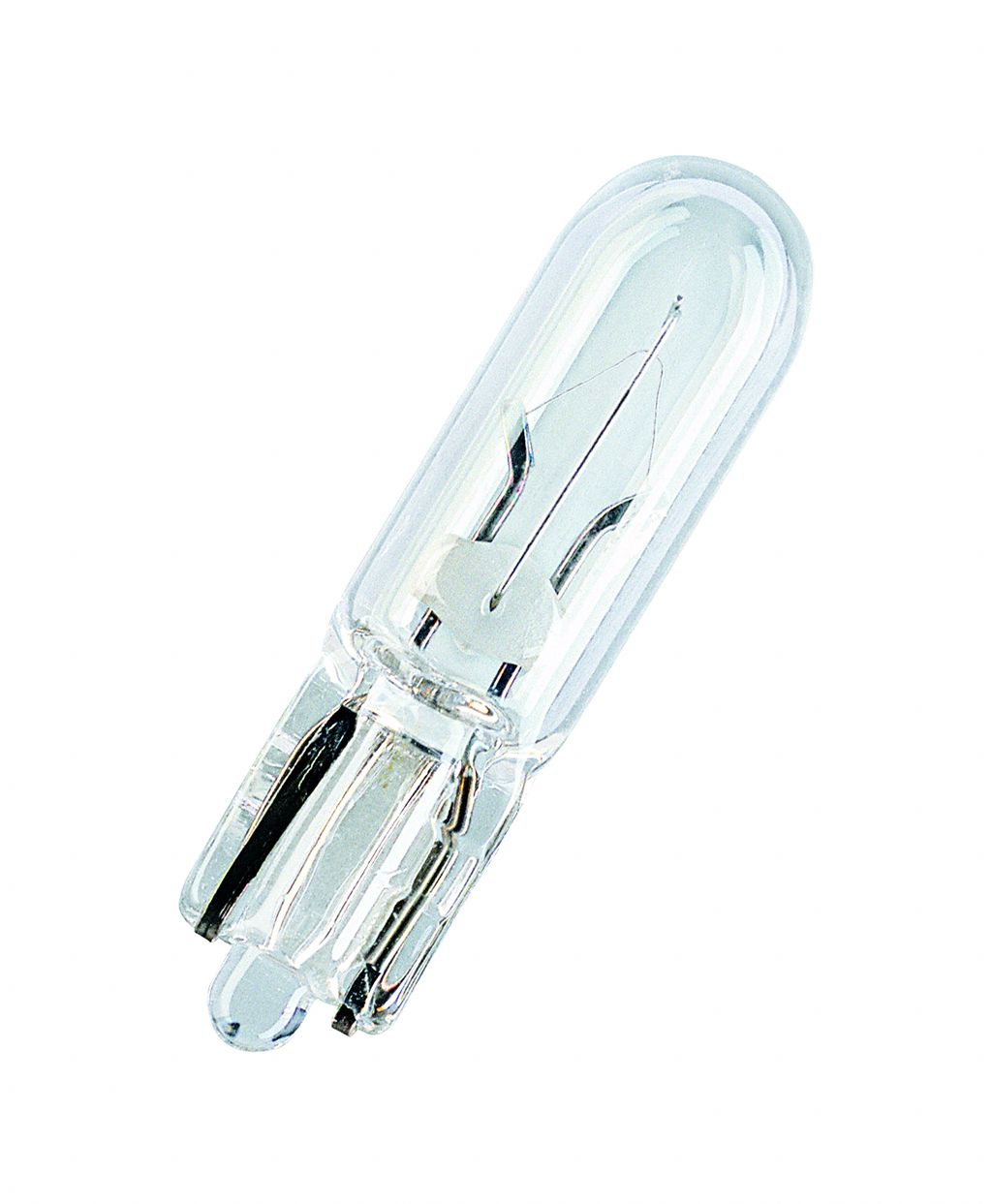

Guten Abend. Zu einem ganz normalen autoteilehändler gehen, sagen man hat einen Citroen Saxo, bj dazu, das reicht in den meisten Fällen, die Teile nennen sich glaube ich glassockelbirnen bzw eher –birnchen und kosten paar Cent pro Stück. Wenn du den Tacho respektive kombiinstrument eh grad draußen hast, tu dir selbst den Gefallen und erneuere in einem Abwasch grad alle, die Dinger haben nämlich auch eine begrenzte Lebensdauer und wenn die ersten anfangen kaputt zu gehen, geht das zumeist munter weiter und zwar solange bis du sie letzten Endes doch alle erneuert hast, hatte ich einmal so, dieses Procedere und danach immer wenn paar kaputt gingen gleich alle erneuert, besser als zig mal das kombiinstrument immer wieder aufs neue ausbauen, man kann seine freie Zeit durchaus mit angenehmeren Dingen verbringen........
schönen Restabend noch, Gruß stefan
Genauso sehen sie aus, den Kunststoffsockel auf Bild 1 durch 1/4 Drehung gegen Uhrzeigersinn aus dem kombiinstrument entfernen, die defekte glassockelbirne entnehmen und eine intakte rein und dann wieder den kunststoffsockel mit intakter glassockelbirne durch 1/4 Drehung im Uhrzeigersinn einsetzen, fertig..........
Am 4.9.2018 um 22:41 schrieb Ronald:
Citroen 611248, 12V 1,2W b8.5d mit Kunststoffsockel
12V 1,2W T5 ohne Sockel
Ronald
vielen Dank! Das hilft mir weiter. Es sind die  gleichen wie im BX.
