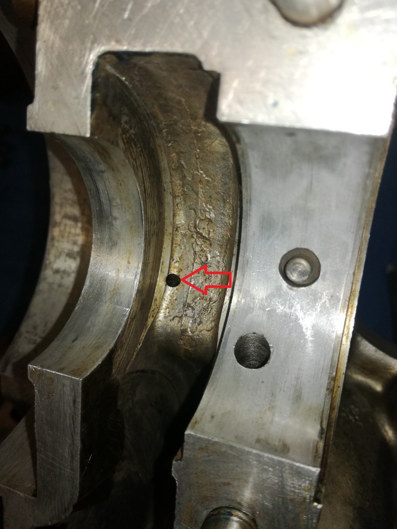

Kann mir jemand sagen wozu diese Loch ist und wo es hin geht?
Loch ist ca. 1,5 bis 2mm groß und endet vermutlich blind???? Oder ist es verstopft???
Glaube nicht, dass es eine Bohrung ist, die im Nirgendwo endet. Ich tippe auf eine Bohrung, die was mit der Ölversorgung zu tun hat. Einfach mal mit Nachdruck Luft oder Flüssigkeit durchschicken. Irgendwo wird sich dann was zeigen.

  Am 6.9.2018 um 12:33 schrieb gastposter:
Glaube nicht, dass eine Bohrung ist, die im Nirgendwo endet. Ich tippe auf eine Bohrung, die was mit der Ölversorgung zu tun hat. Einfach mal mit Nachdruck Luft oder Flüssigkeit durchschicken.Irgendwo wird sich dann was zeigen.
Aufklappen
Leider Nein , aber wüste gerne wozu sie dient.
Habe jetzt schon den dritten Motor zerlegt und jedes mal das gleiche nicht durchgängige Loch.
  Am 6.9.2018 um 12:47 schrieb pusemukel:
Aufklappen
Fertigungsbedingt?
Wirklich nicht durchgängig oder vielleicht verstopft? Könnte m.E. nämlich Ölkanal sein. Das würde ja dann auch zu Lagerschäden führen.
Ist das Überdruckventil für den Ölkreislauf nicht in der Nähe?
  Am 6.9.2018 um 15:58 schrieb DerProfi:
Aufklappen
Nein das Loch liegt in der Aussparung wo das Zahnrad der Kurbelwelle untergebracht ist. Nicht unten wo das Ventil ist.
