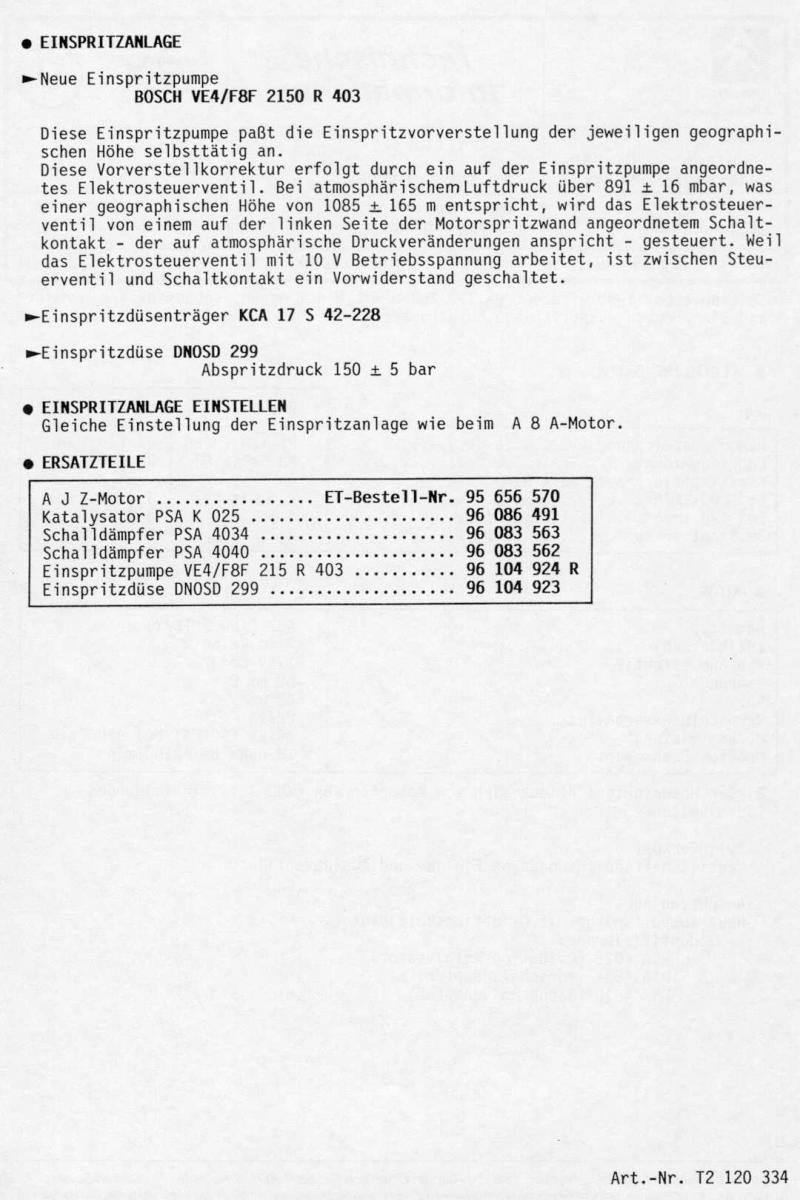

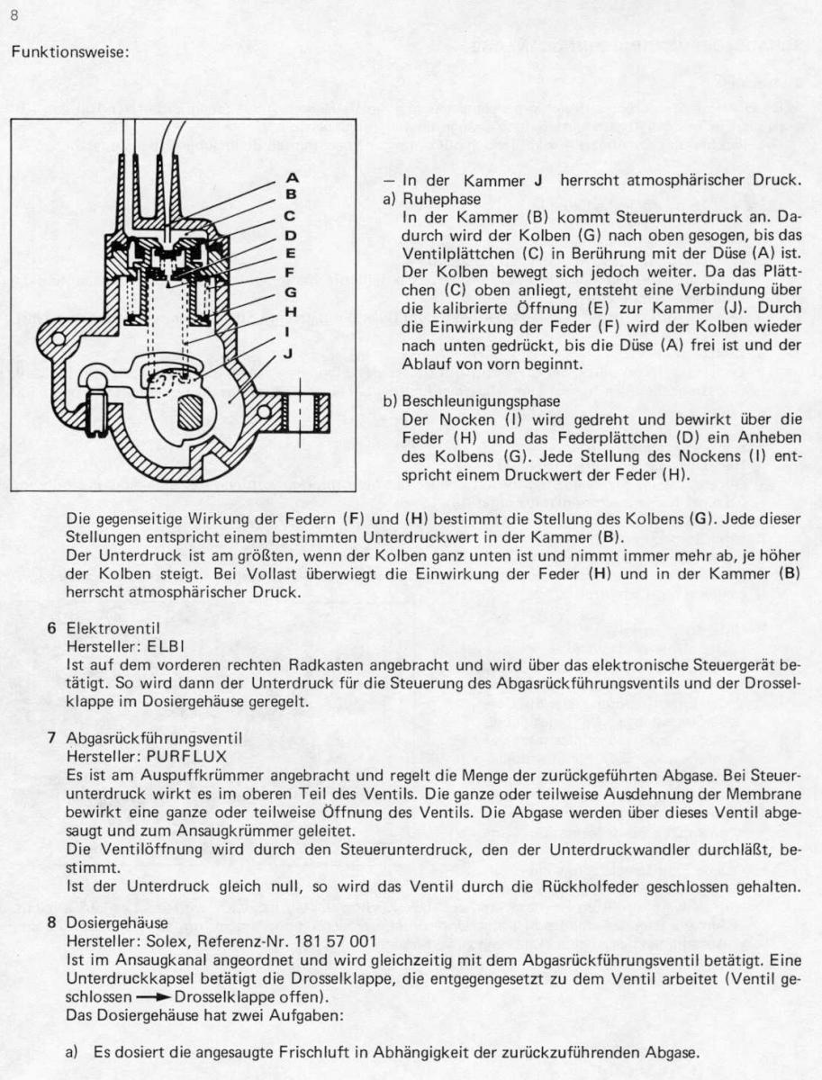

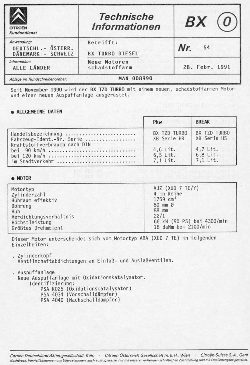

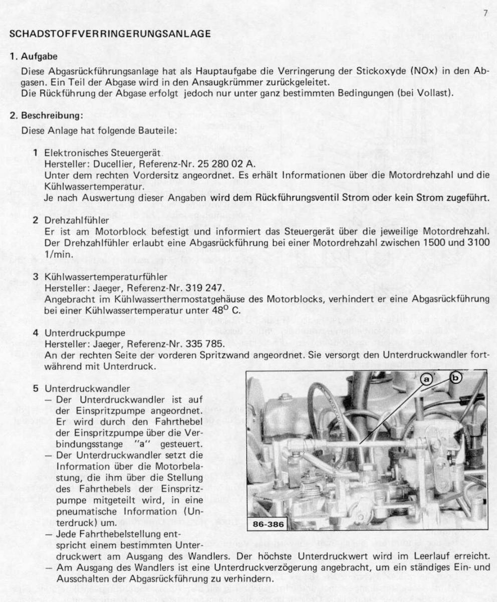

Historische Dokumente aus 1986 und 1991 (Produktion ab 1990):
798906427_23-07BX0-BX19DieselmitAbgasentgiftung-11-86.jpg.b2cbcfaab62253e507a662ceddfceb13.jpg1288291999_23-08BX0-BX19DieselmitAbgasentgiftung-11-86.jpg.ea587e0a49c5e0434e08a23ad81d6e72.jpg892519801_54-01XB0BXTDNeuerMotor02-91.jpg.15786bd92692515e3bf10522f014713b.jpg1509488136_54-02XB0BXTDNeuerMotor02-91.jpg.1dca9e096ba721c2e19a7d9168c8ae45.jpg

Im Bild oben von Citroen steht mindestens ein Fehler. So wird die AGR nicht bei Volllast genutzt, sondern deaktiviert.
