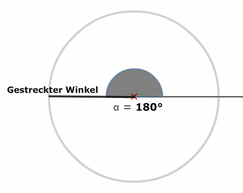

Das sind 180°:

2x 90° sind auch 180° ...nur das sie in die andere Richtung gehen ...seid doch nicht immer so kleinlich ;)

Ich ahnte nicht wie lustig Geometrie sein kann.
360 Grad ist ein Kreis und 180 ein Halbkreis. Nur ganz abstrakte Naturen, oder sollten wir eher von Verwirrten reden, meinen  g e r a d e Abkürzungen gehen zu können.
Ein U ist nur für Leute die schielen ein Halbkreis.
