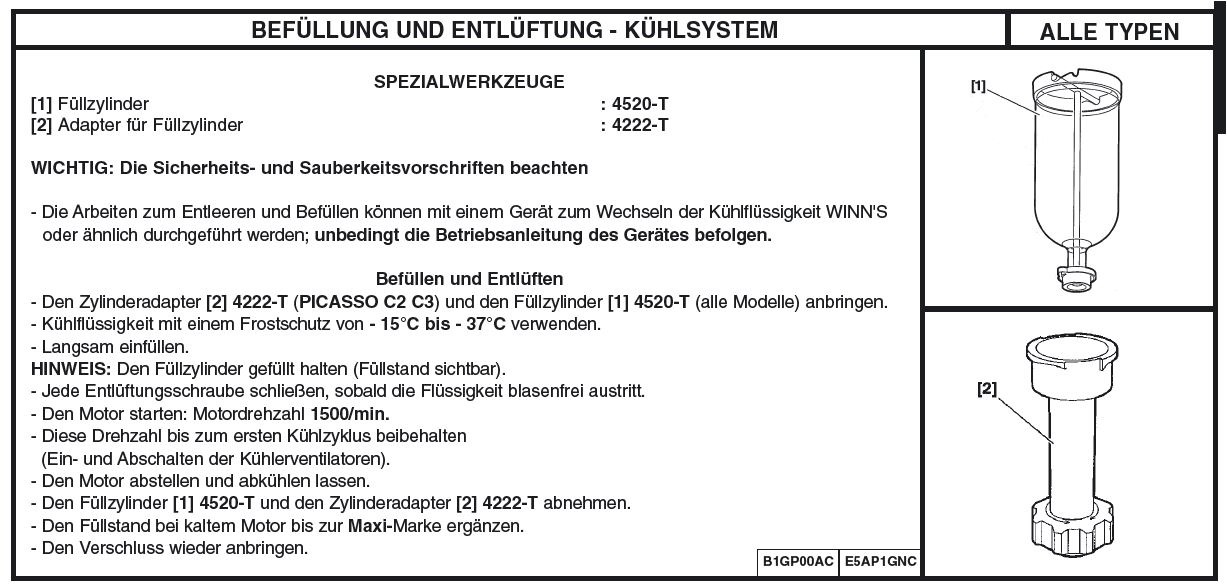

Nun habe ich noch eine Frage, ich hoffe das es richtig ist das ich nicht für jeden Furz der mir einfällt ein neues Thema eröffne.
Und zwar hält der Citroen die Wärme etwas komisch, von der Anzeige her kommt der auf 90 Crad und singt dann ab, das wird wohl am öffnen des Thermostat liegen. Nur dann schafft er es kaum noch wieder auf Temperatur zu kommen. Im stand schießt der dafür echt schnell in die Höhe, wird gut im Winter.
Kühler habe ich heute schoneinmal ausgebaut, der wird morgen mit Citronsäure gereinigt um Ablagerungen etwas lösen zu können. Kann man den Kreislauf dann einfach mit nem Wasserschlauch ausspülen, ich weiß Ablagerungen werd ich damit nicht los, aber wenigstens wäre dann das ganze Dreckwasser raus, oder würde das e nichts bringen und Kreislauf einfach wieder voll machen und nochmals ablassen. Ja entlüftet wird der natürlich auch.
Immerhin das ist dann das erste mal das ich mir nen Kopf ums entlüften machen muss, ist dann bisher auch das erste mal. Aber ich muss zugeben die ältere Technik gefällt mir immer mehr. Weniger Technik heißt Platz unter der Motorhaube und weniger was wegen ner Kalten Lötstelle oder so kaputt gehen kann.
Unbenannt.JPG.1d4230e282a1ed1e924702837a54a882.JPGStichwort:  Colaflasche.
Bei meinem Xsara 1.8 war die Motortemperatur nur mit Klima, also laufenden Kühlerlüftern "konstant": ca. 85-90°. Ohne Klima ging es im Stand (Sommer) bis zur ersten Lüfterstufe 105°
Ronald
Okay also alles normal, ja das mit der Colaflasche hab ich schon gelesen. Extra Vanilie Cola gekauft, morgen ist dann der Boden ab.
Vielen Dank für die Zahlreichen Antworten.
