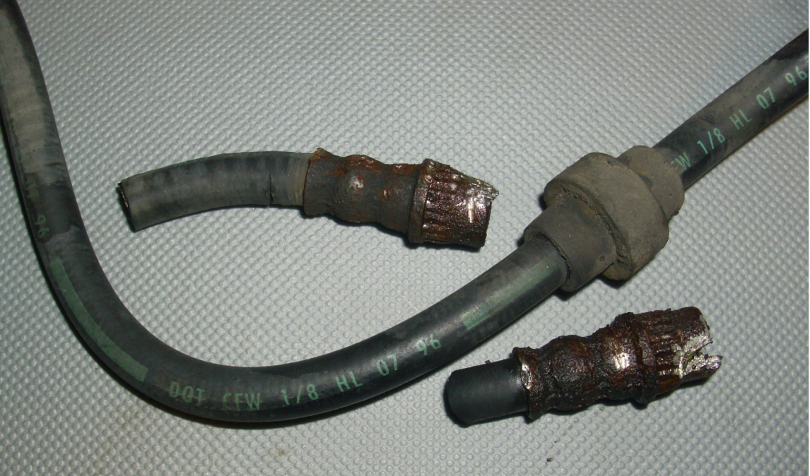

So es ist vollbracht, links und rechts sind neue Bremsschläuche ´drin.
Der Knipex Cobra und auch der Gripzange habe ich bei meinen Kräften nicht getraut. Ich hab schon zu oft bei "mal schnell eben" meine Kräfte unterschätzt und brauchte weitere Neuteile.
Ich hab die "Zahnarzt-Methode" angewendet. Für meinen Dremel-Nachbau hatte ich mehrere Diamant-Schleifstifte, die bisher noch unbenutzt waren, jetzt sind es 2 weniger.
Ich hab jeweils unter der rückseitigen Klammer den durchgesteckten Stutzen mehr oder weniger flächig dünner geschliffen, bis kurz vor dem Gewinde. Dann seitlich vom Gewinde auf die angeschliffenen Flächen ein paar Schläge mit einem langen stumpfen Körner/Durchschläger. Immer wieder kräftig Rostlöser, und dann konnte man die Hohlschrauben bewegen. :)
Jedoch drehte sich auf beden Seiten die Rohrleitung mit. Richtig zusammen korrodiert, das hat dann noch mal jeweils ´ne ganze Zeit hin- und herwackeln der Hohlschraube mit dem Rohrleitungsschlüssel bedeutet. Ausdauer führt zum Ziel. Am Ende machten die Hohlschrauben das was sie sollten.

Meine komplizierte Aktion: Seitlich schlitzen um die Vorspannung aus dem Gewinde zu nehmen und noch mal Rostlöser ins Gewinde zu kriegen um nicht so viel Kraft zum rausschrauben zu benötigen (6kant schonen) (Auf dem Bild siehst Du die Stutzen mit den abgeschliffenen Flächen.)
