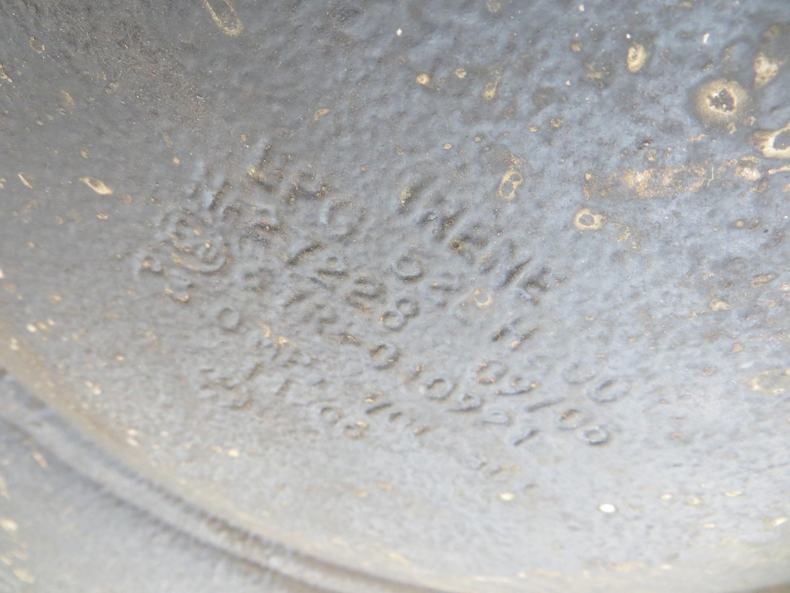

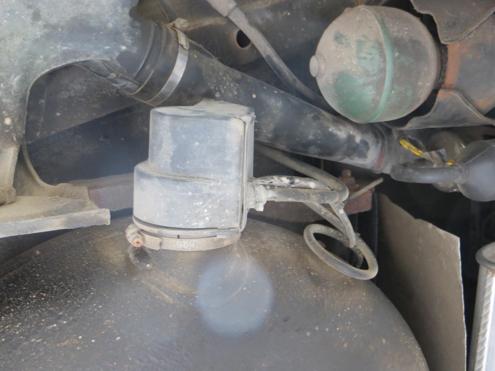

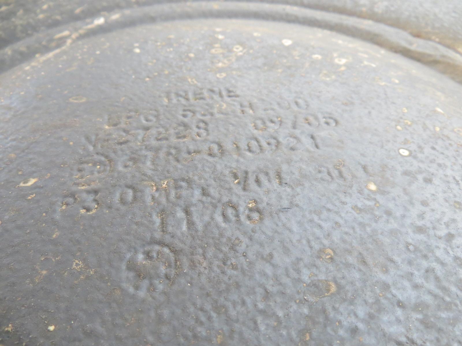

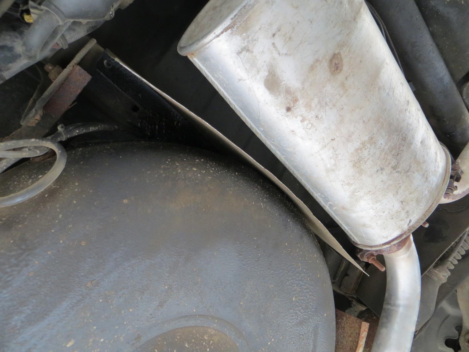

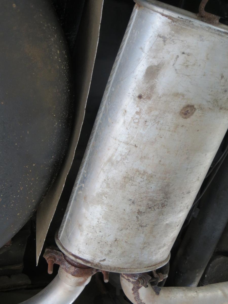

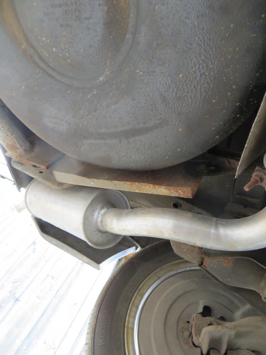

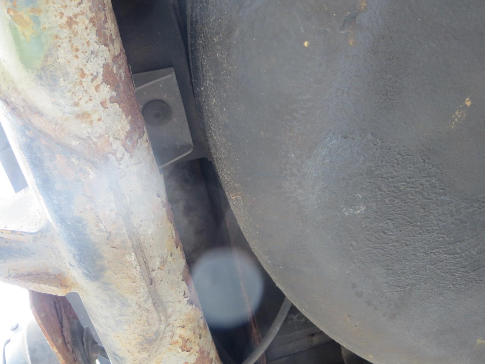

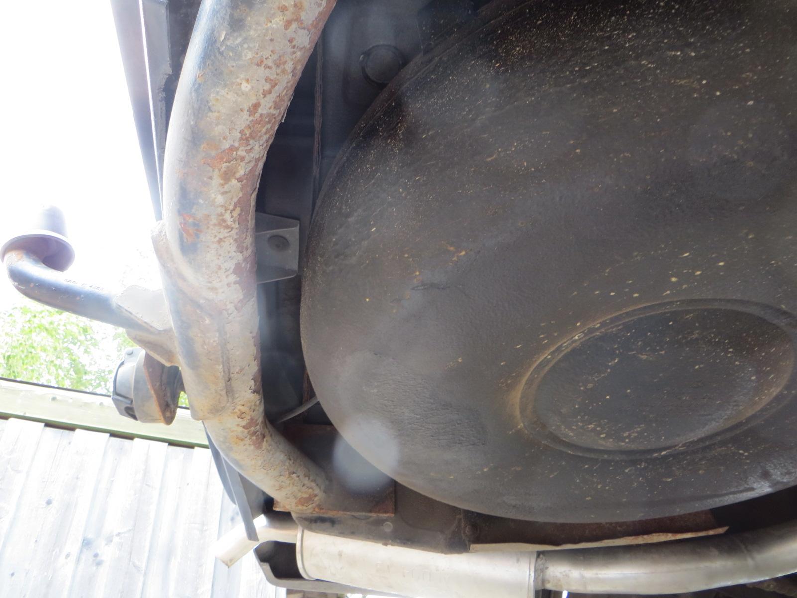

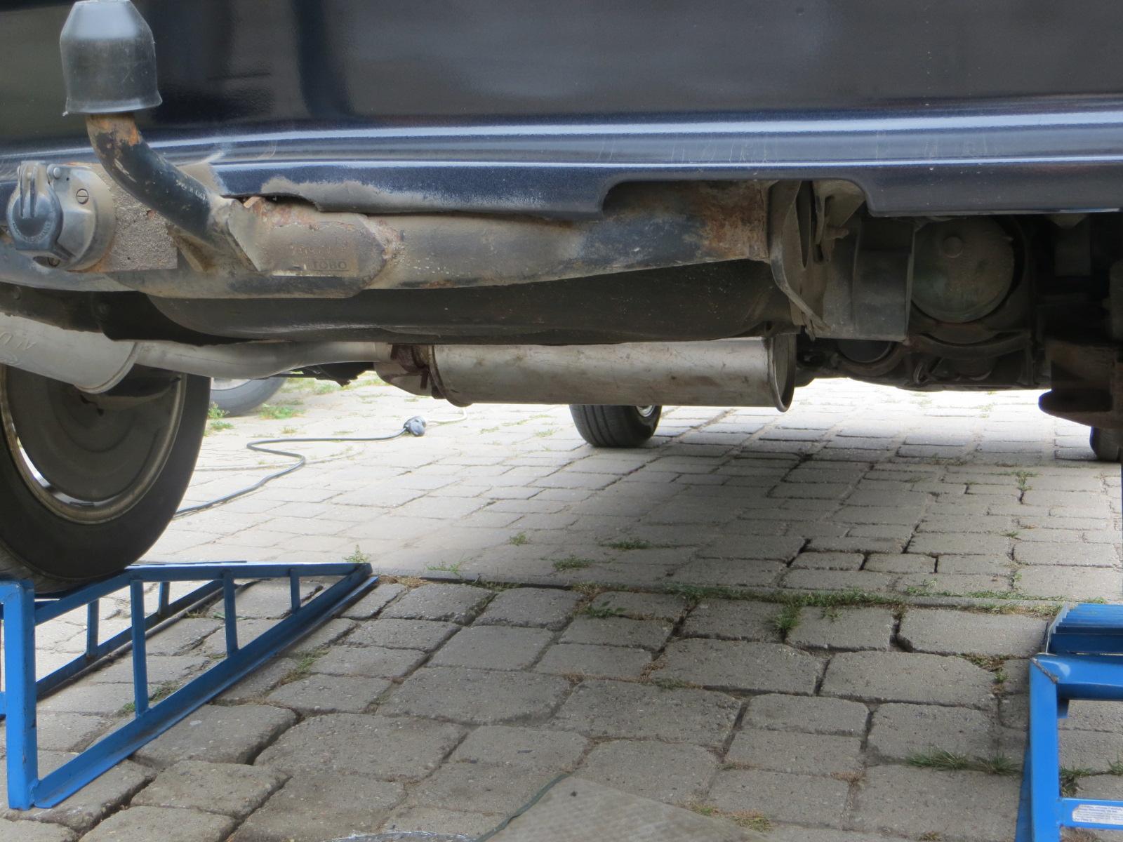

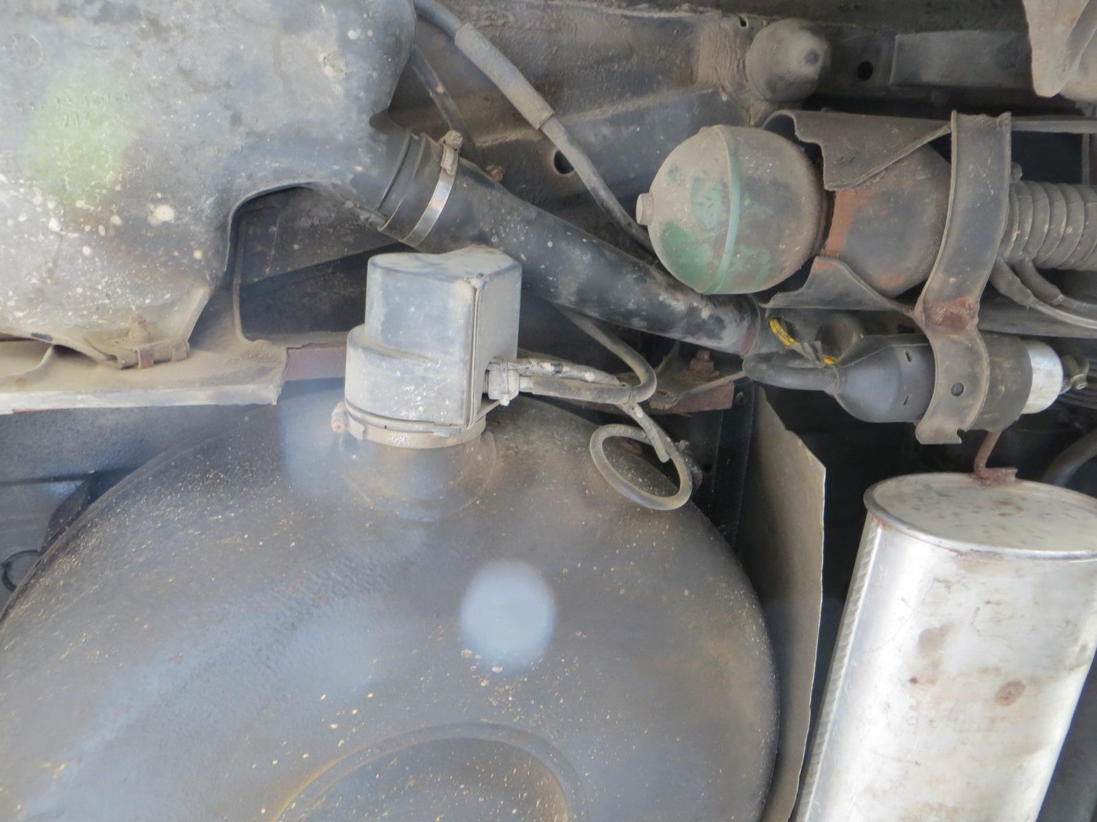

bei meinem ist ein IRENE 580 x 200 verbaut, gemessen habe ich 600, für mein Gefühl ist der Platz damit ausgereizt:
AHK + Heckschürzenschraubung:
rechts:
vorne (zum MSD):
links (zum ESD):
Gruß Stefan
... ach so:
Füllmenge 40 - 42 Liter  - Reichweite 400 - 500 km im BX 16 top
Es sieht so aus als wäre der Tank nicht tiefer als die Schalldämpfer, aber tiefer als die beiden Endspitzen (Abschleppösenbleche)... und er ist wohl von oben verschraubt, und hat Hitzeschutzbleche, und die AHK umfasst ihn hinten. So sieht das alles schon wesentlich gesünder aus...
