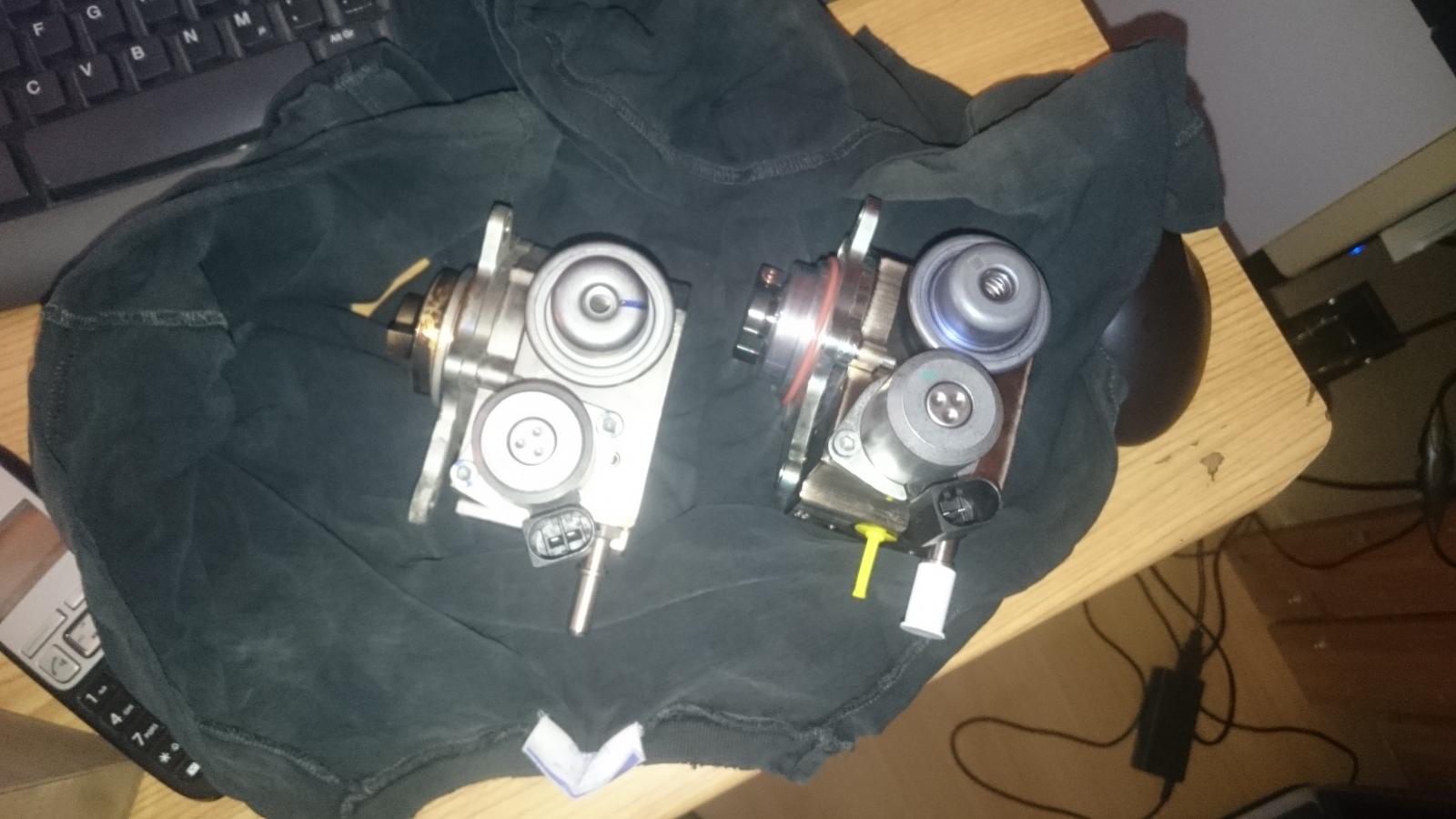

Hat die Pumpe Ähnlichkeit mit der vom unseligen HPi im C5 I ? Kannst Du mal bitte ein Bild machen?!
Dank und Gruß
Stefan
Ich kenne die HPi-Pumpe aus dem C5 jetzt nicht, aber ein Foto habe ich zumindest von alt und neu nebeneinander gemacht:
Links ist alt, rechts neu.
Mit dem Suchbegriff 1920LL findet man über die Bildersuche im Internet aber auch Photos aus allen Blickrichtungen.
