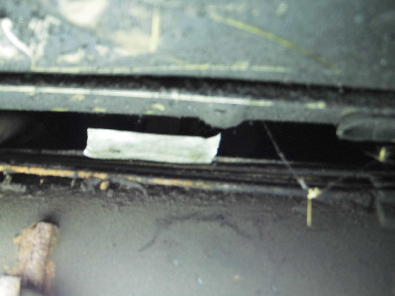

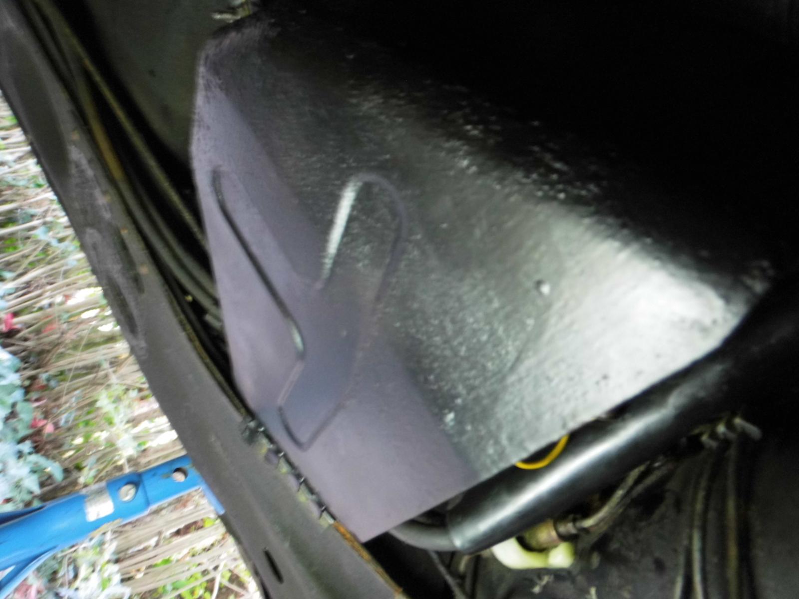

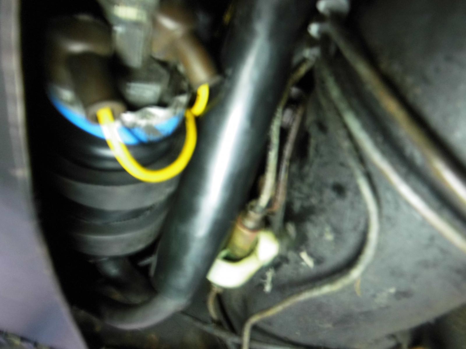

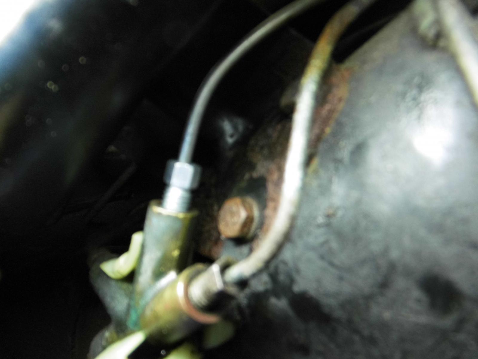

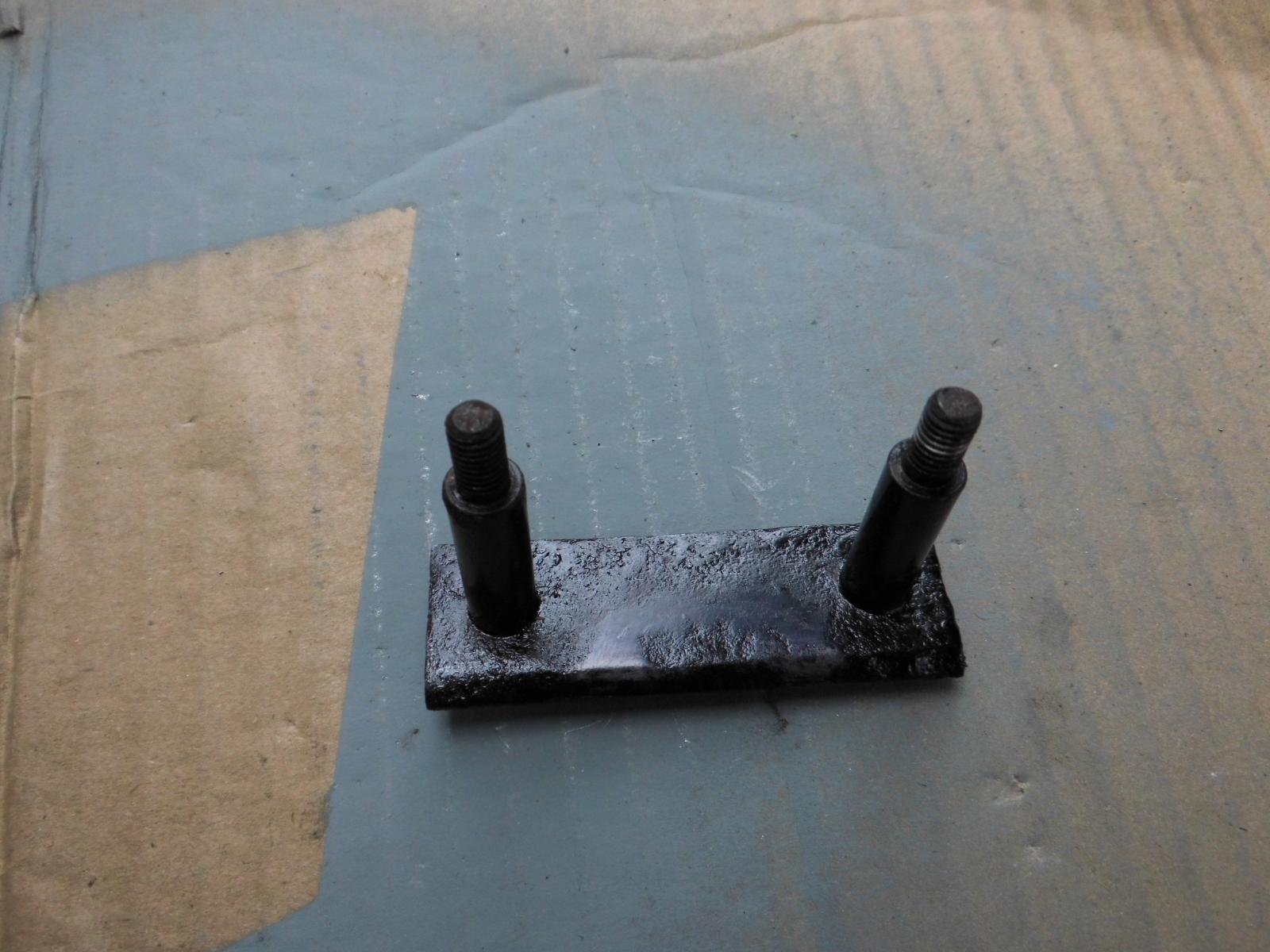

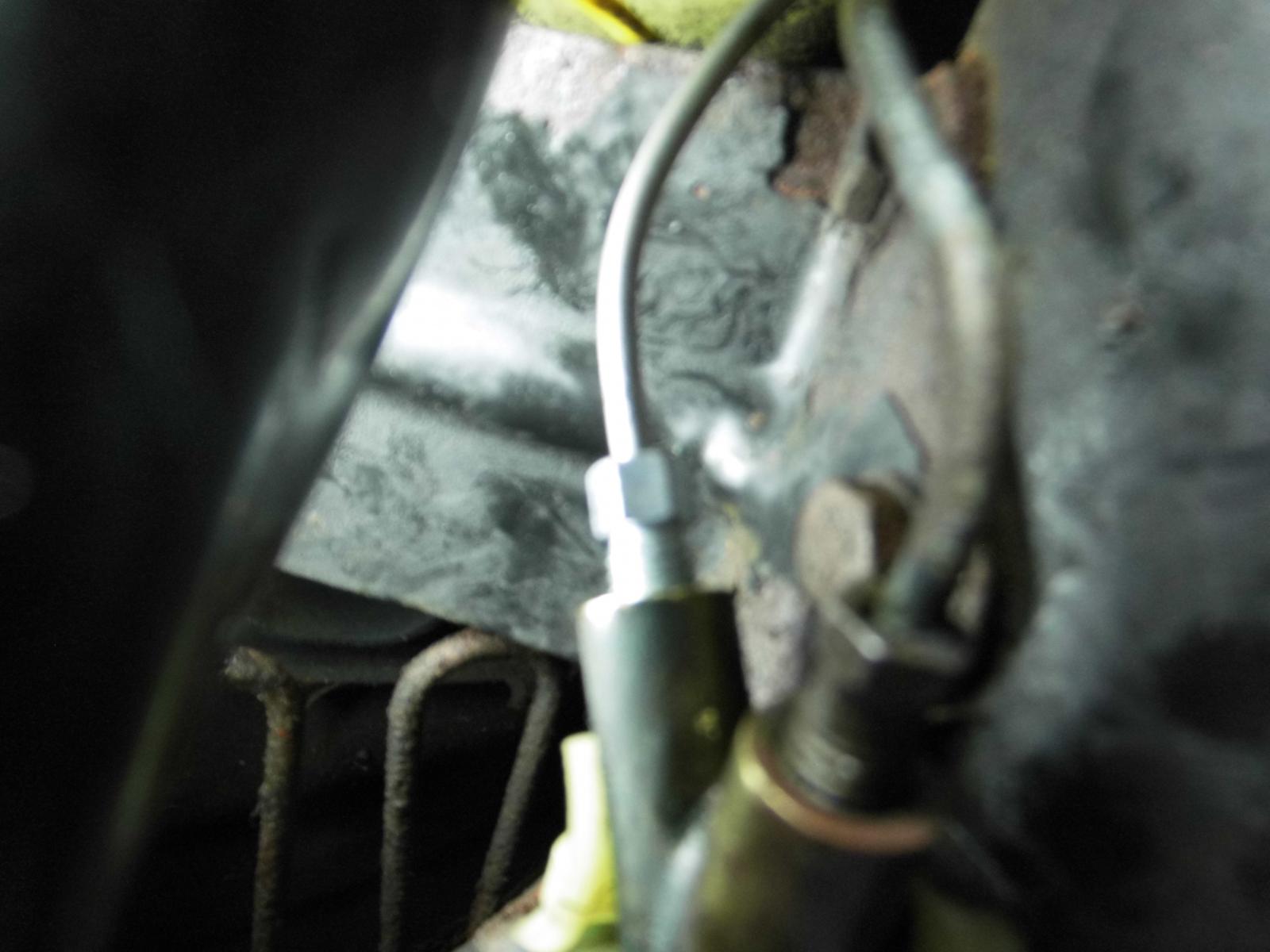

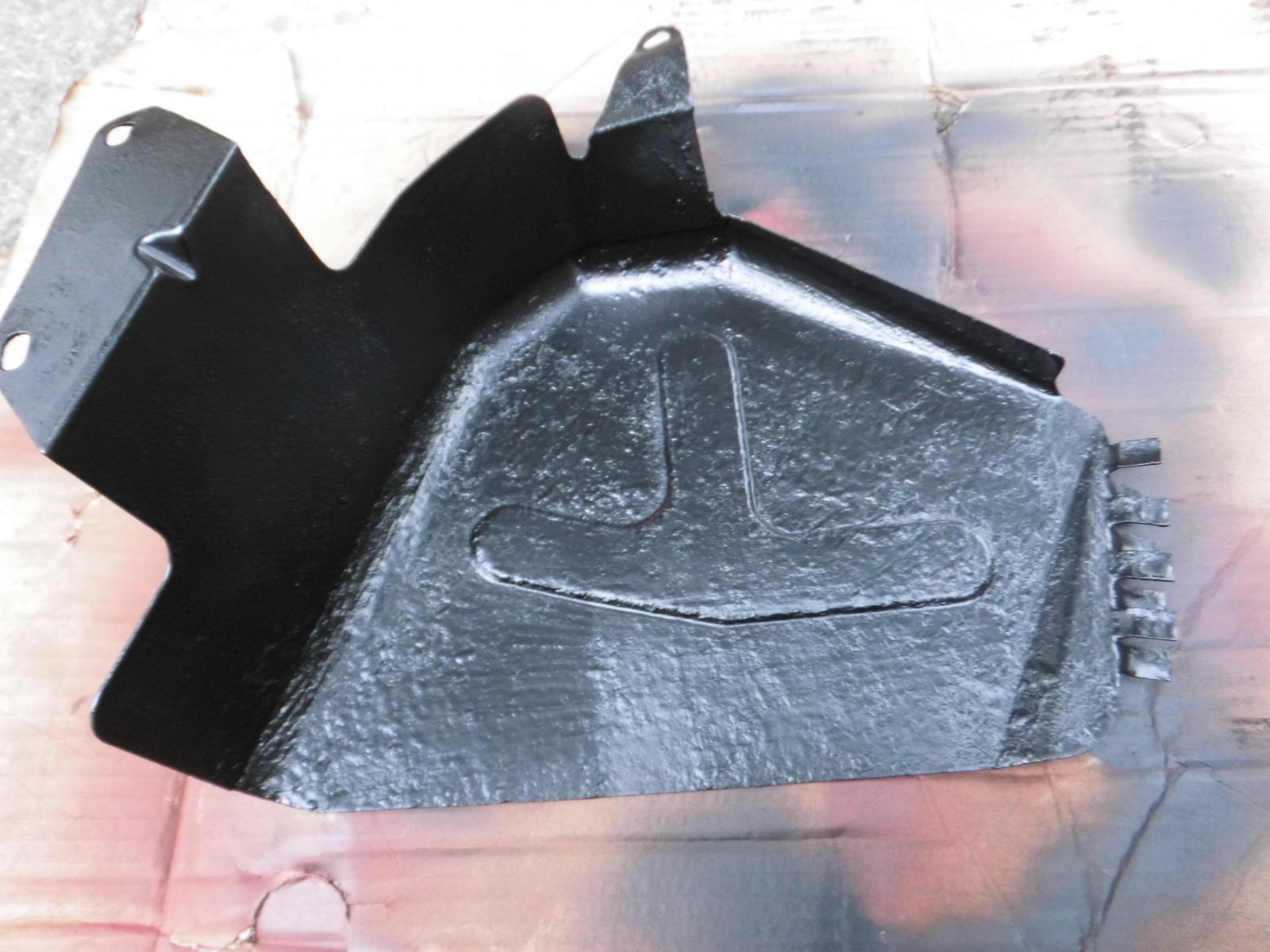

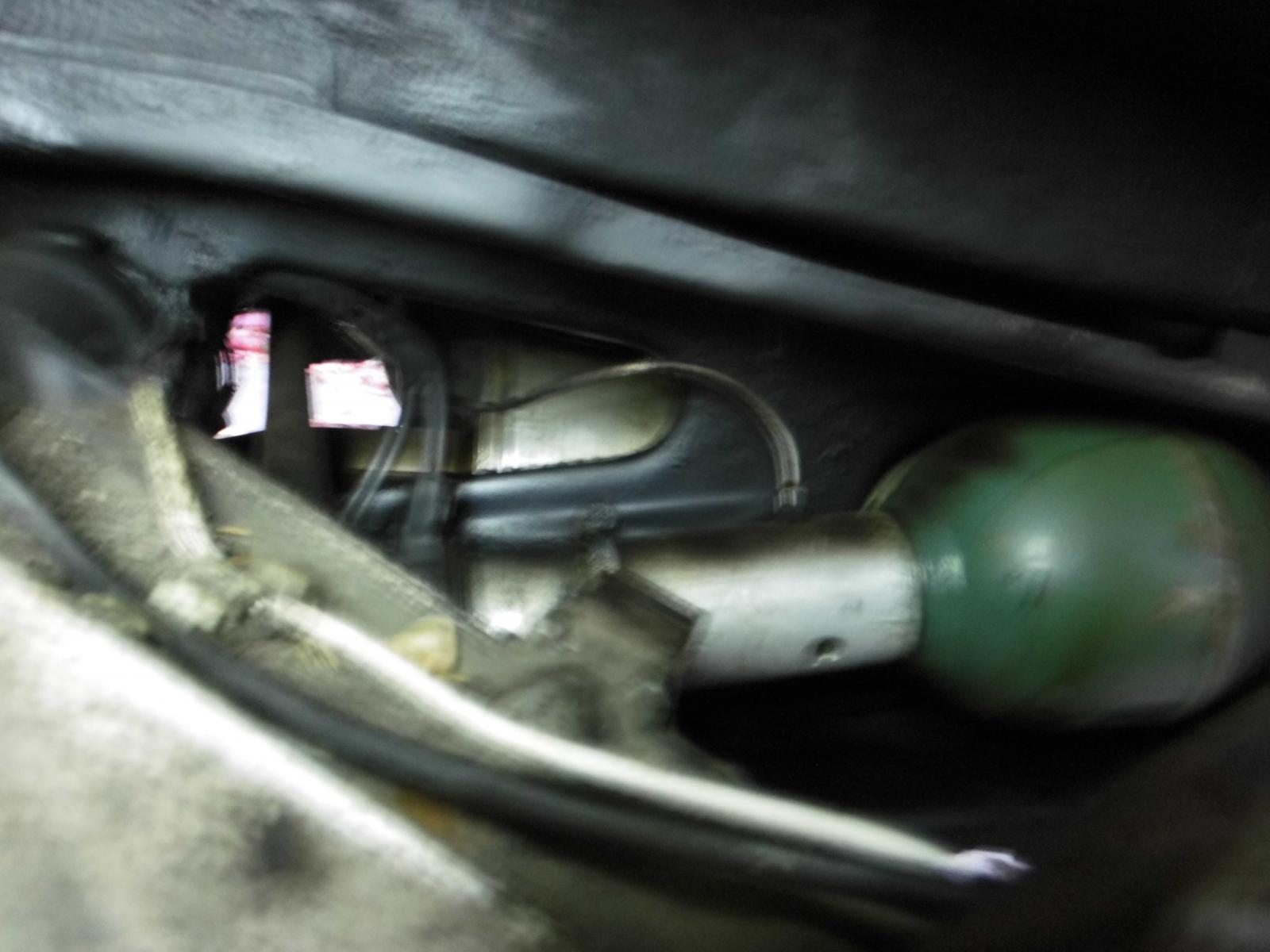

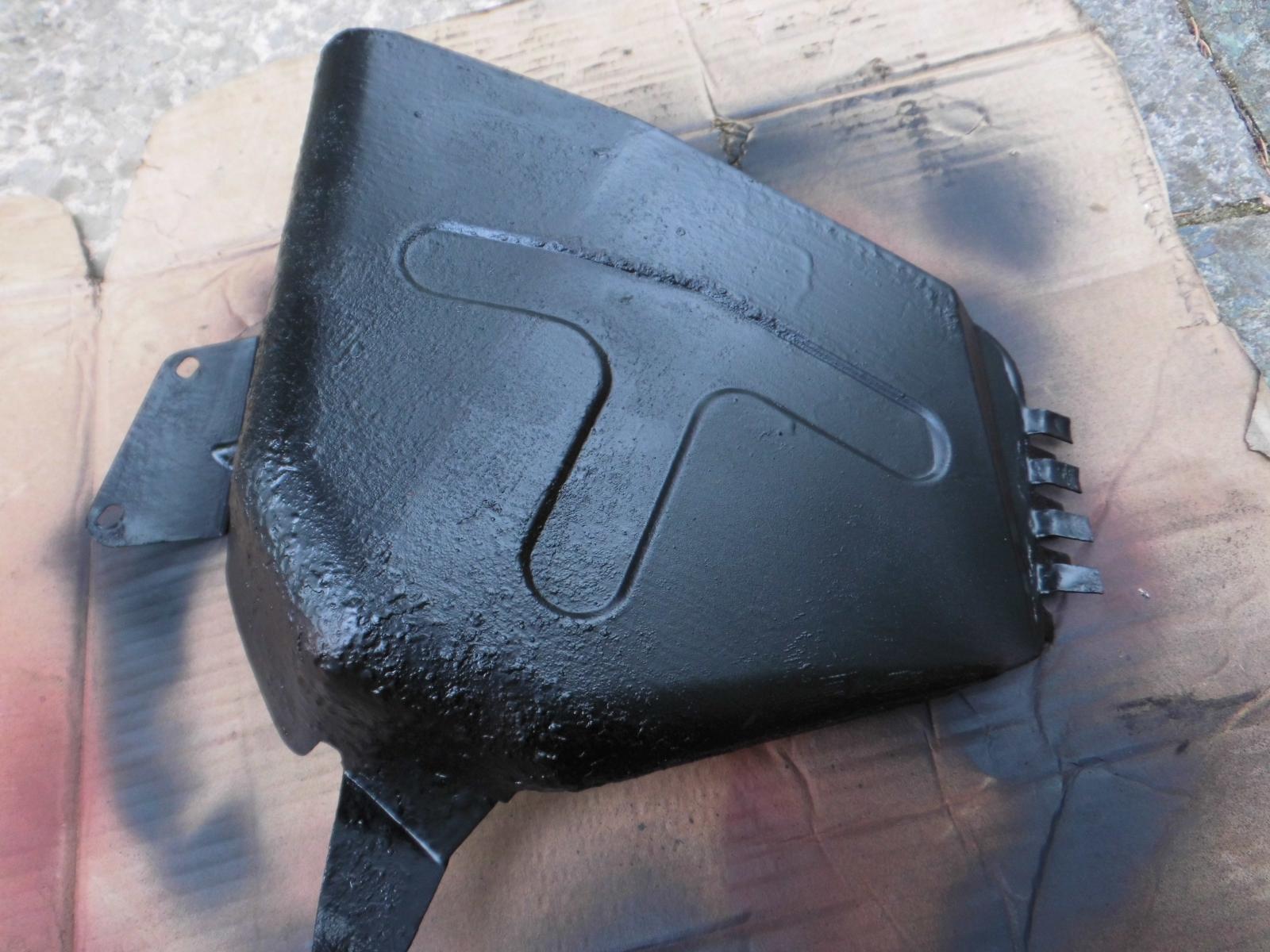

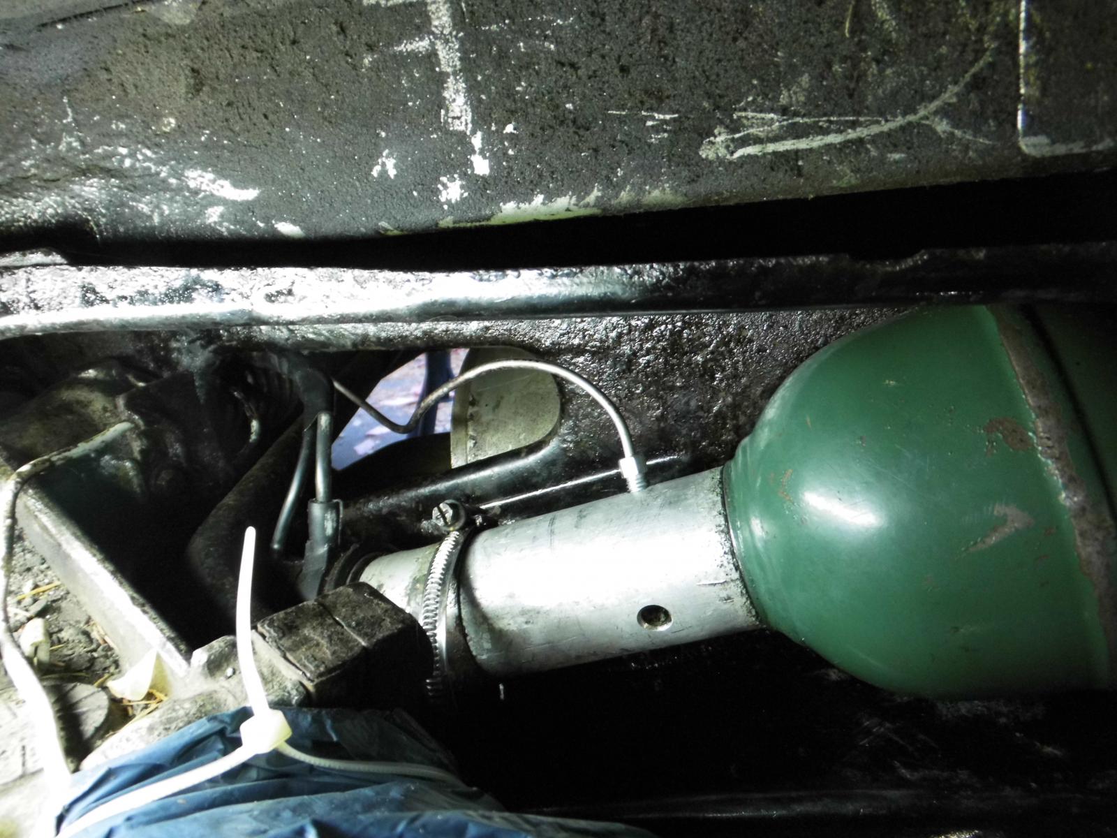

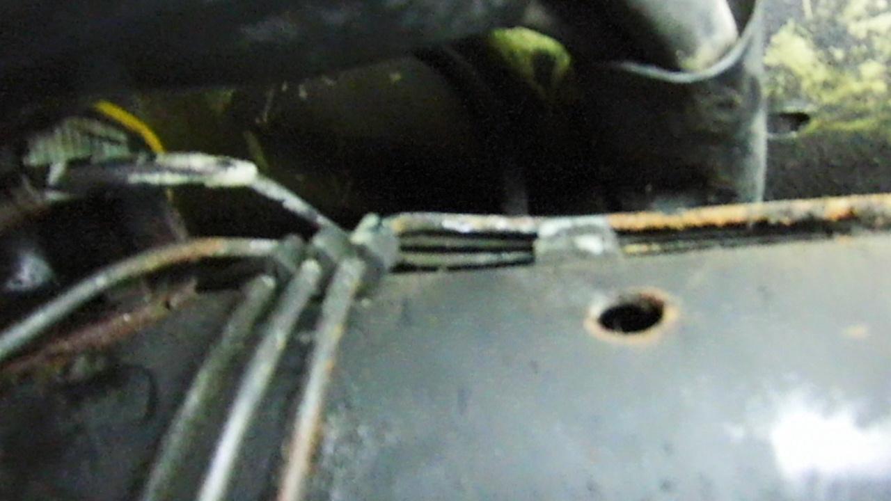

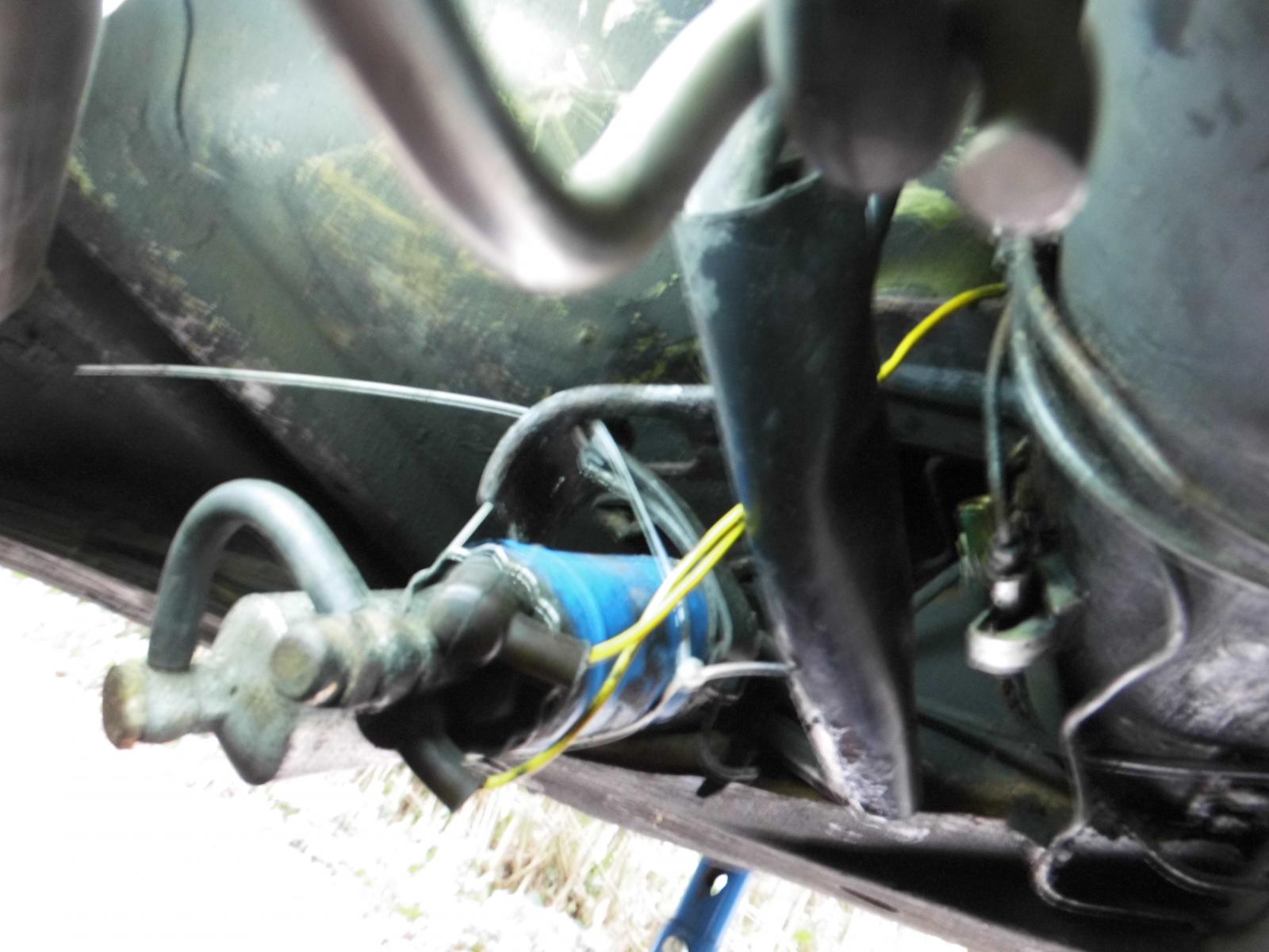

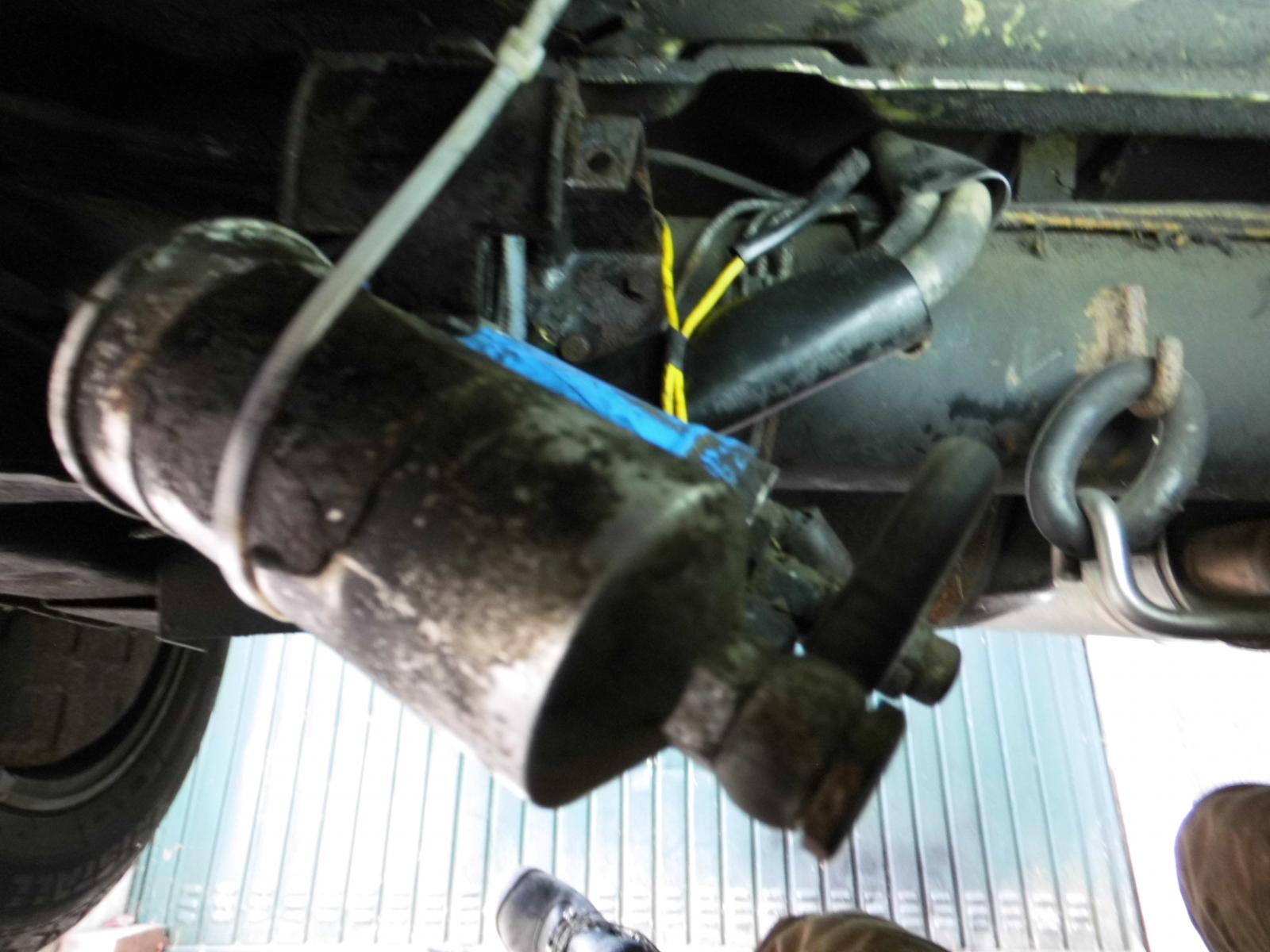

So, der Zwischenstand nach gemütlichen herantasten. Federbein draußen wie gehabt. HD Leitung beim 4èr Verteiler gelöst. Da war noch alles jungfräulich. Kein rundgedrehter Sechskant und nach kurzem einwirken von WD 40, konnte die Leitung mit Schlüssel ganz einfach gelöst werden. Um besser an den 4er Verteiler zu kommen und die Leitung zu lösen ,habe ich den Benzintank etwas nach unten gesenkt. Das Turboabdeckblech von der Benzinpumpe entfernt und diese mit dem Filter aus der Halterung geschraubt. Das Abdeckblech sah nicht so schlecht aus, habe dieses dennoch abgeschliffen und mit Rostschutz und dergleichen bearbeitet. Sieht gleich viel besser aus. Die Metallhalterung der Benzinpumpe war schon etwas angerostet- auch behandelt. Da die Sachen ja schon in den Händen gehalten werden ein Arbeitsgang. HD -Leitung entfernt. Nun  die neue HD-Leitung verlegen und anschließen- werde berichten.

vor 21 Stunden schrieb CX Fahrer:
Ich erlaube mir dir zu raten dich um die anderen Hydr. Leitungen Auch zu kümmern da sehen mehrer aus als würden sie schon recht knusperig sein.
...ja, bin ich auch schon am überlegen gewesen. Jetzt wo du mich noch darauf aufmerksam macht`s, bekomme ich noch mehr schlechtes Gewissen und den Druck diese auch zu erneuern.:) Zur Zeit regnet es ständig und der Wagen steht wegen der Sucxtsammlung draußen. Warten wir mal das Wetter ab.

vor 24 Minuten schrieb sylvester:
so ein ersetzen der Leitungen ist doch eine tolle Arbeit für den Winter wenn man mit dem Wagen doch sowieso nicht fährt/ fahren möchte...:D
Alex

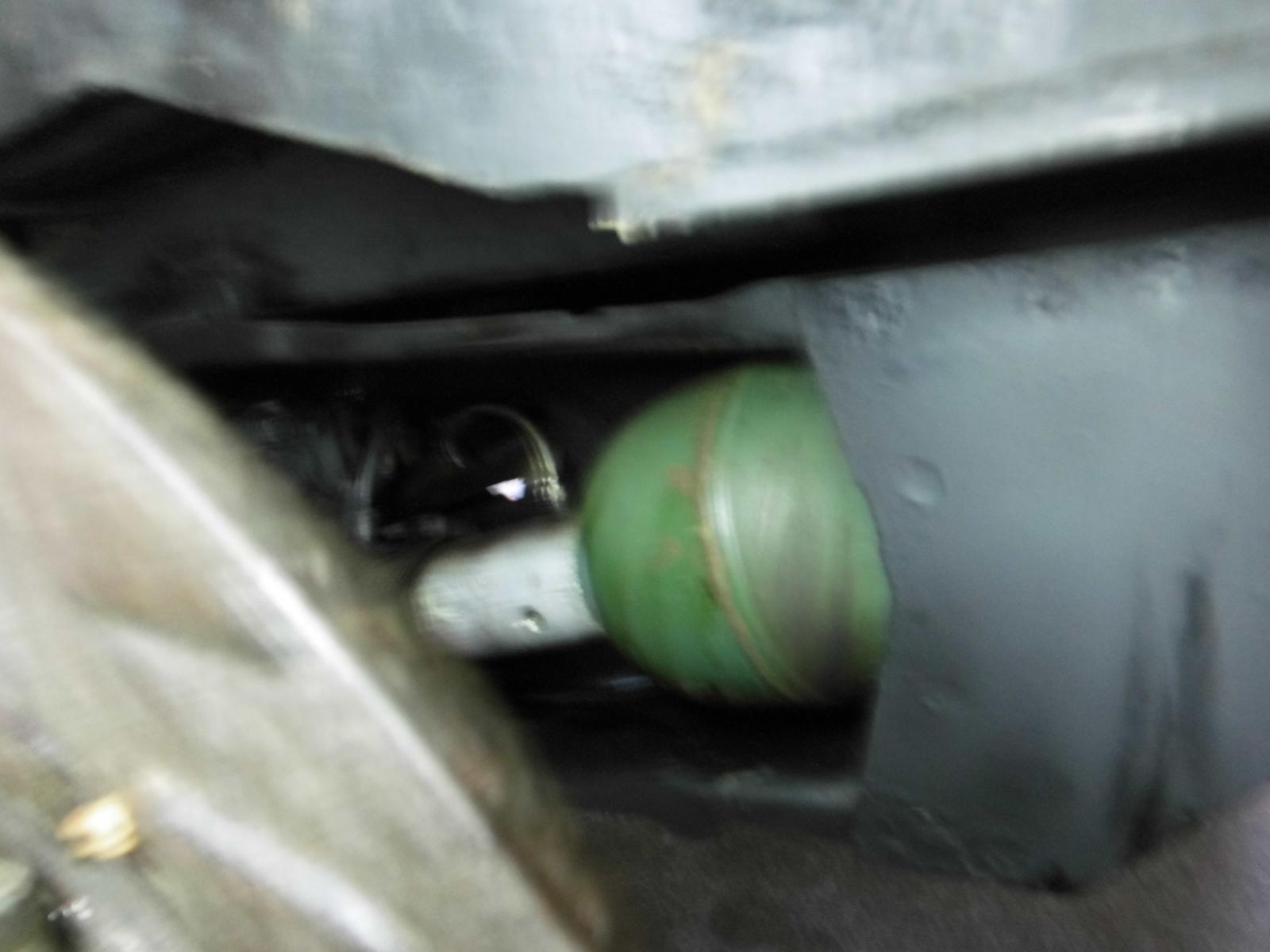

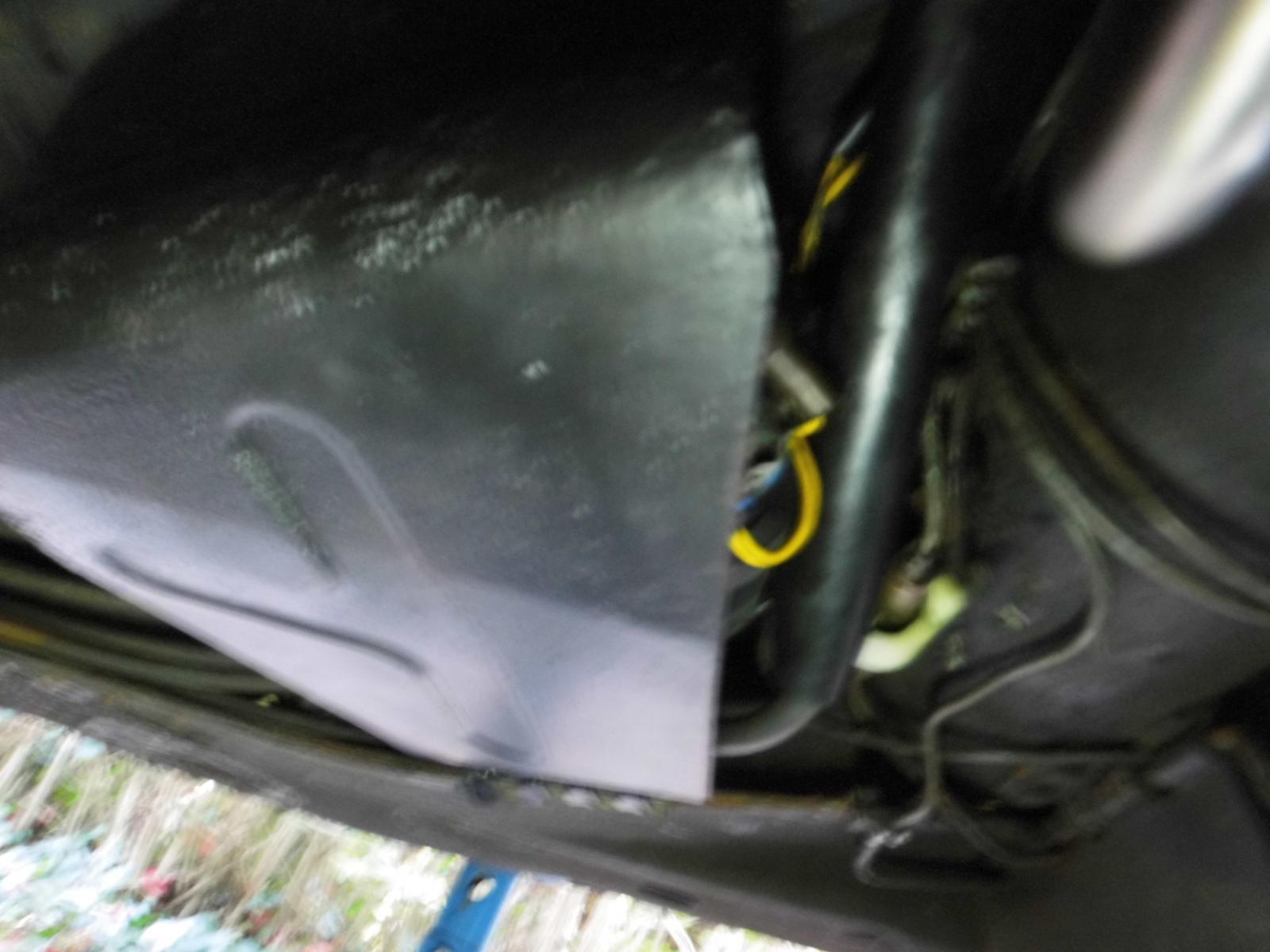

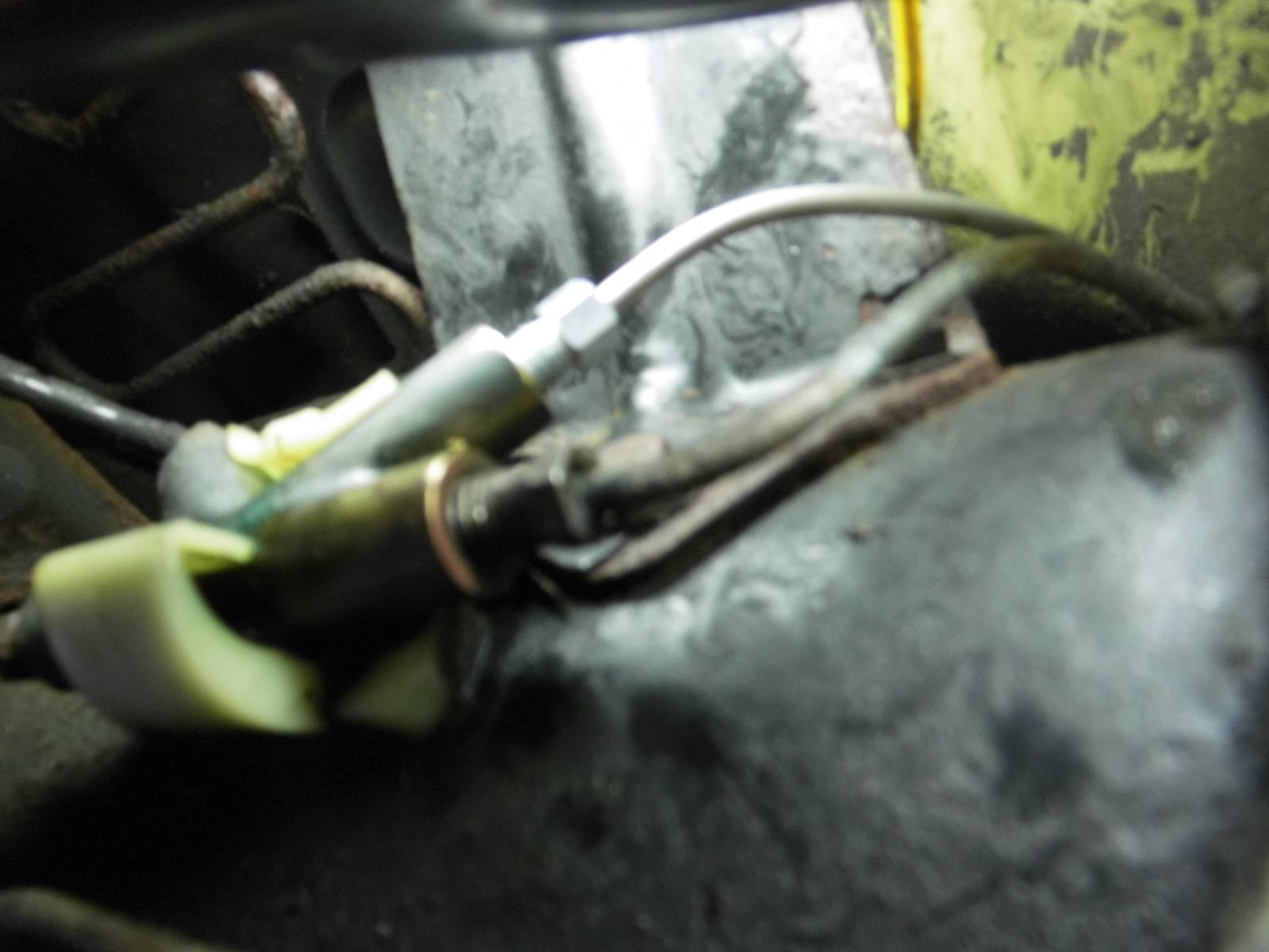

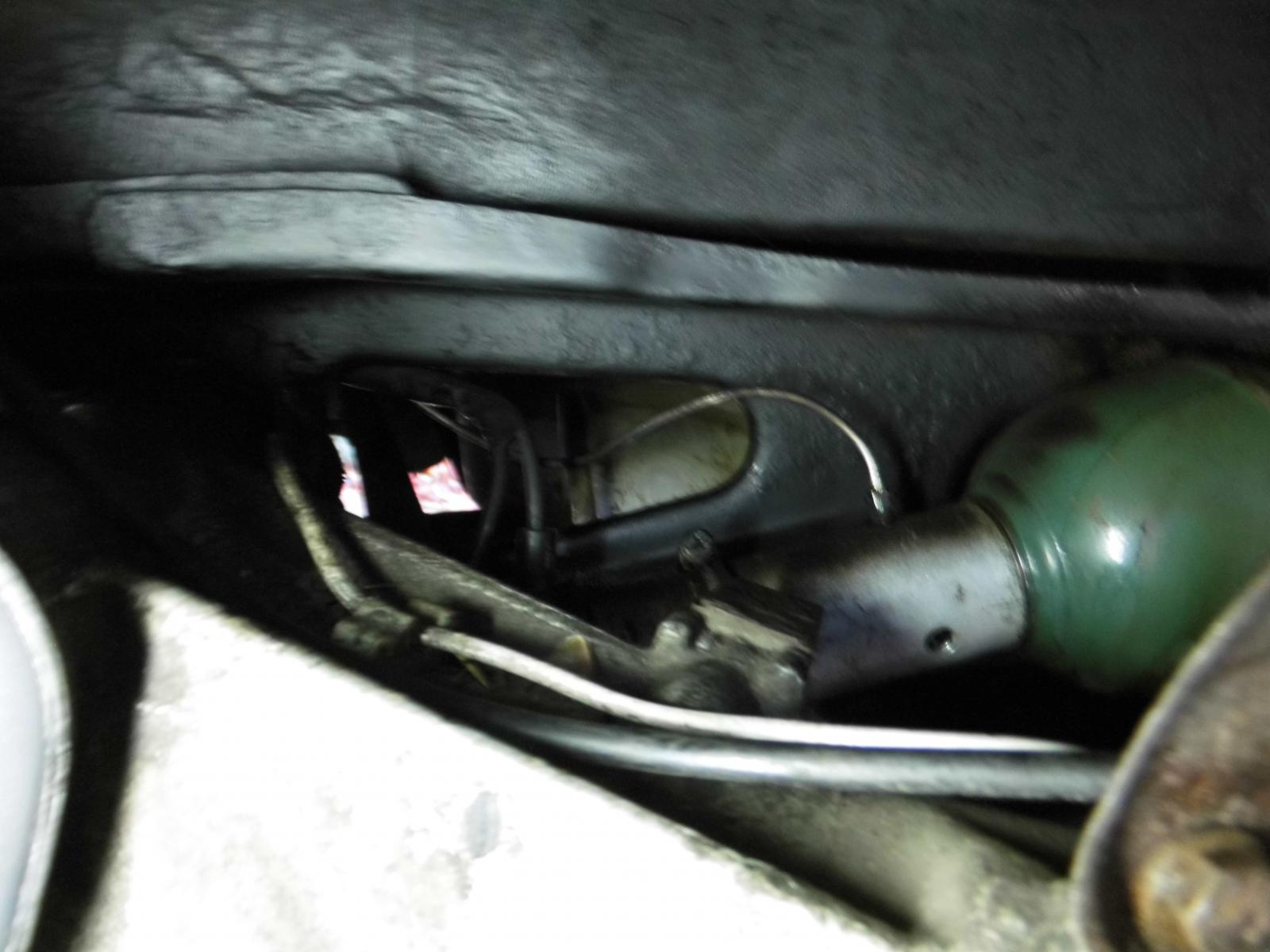

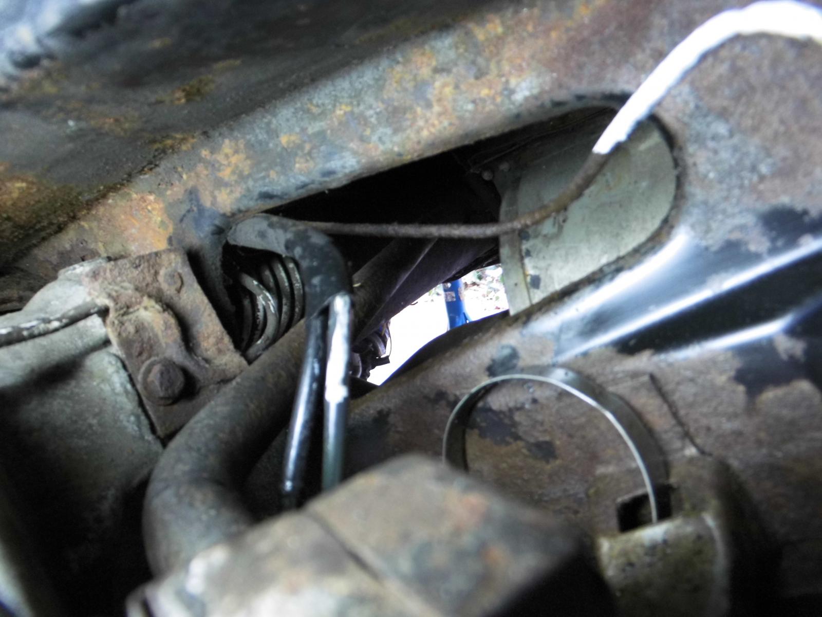

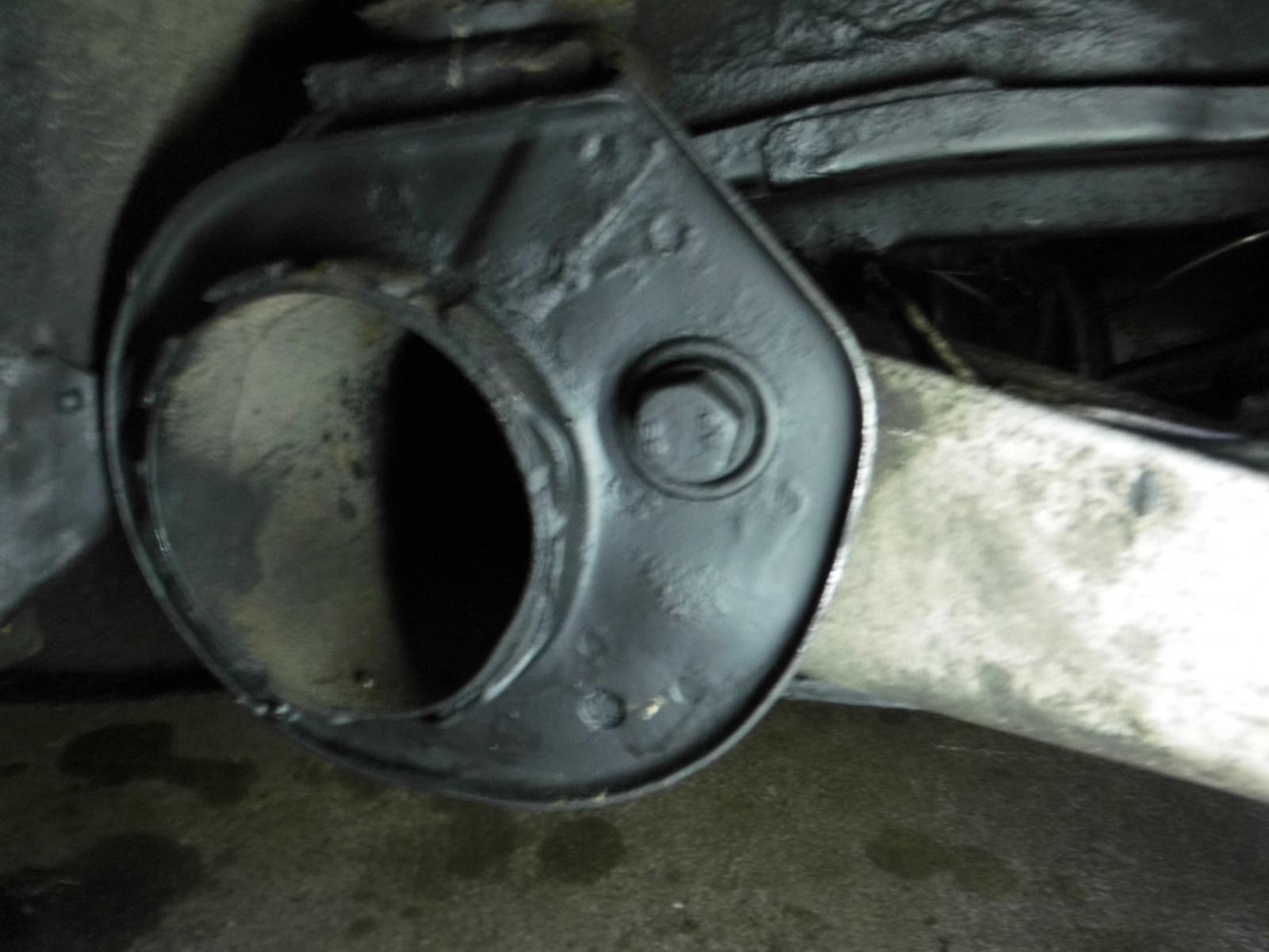

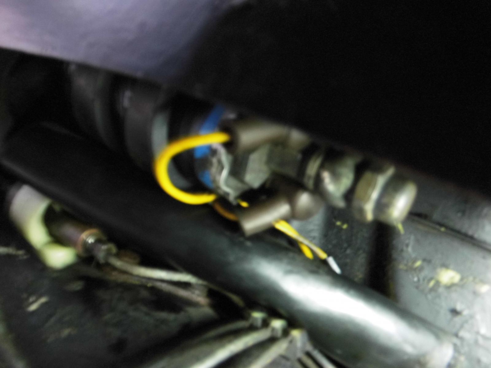

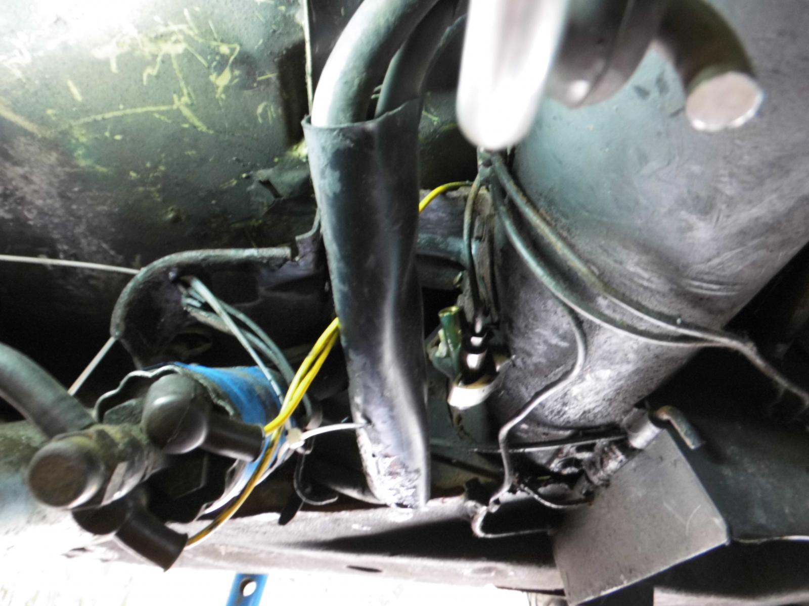

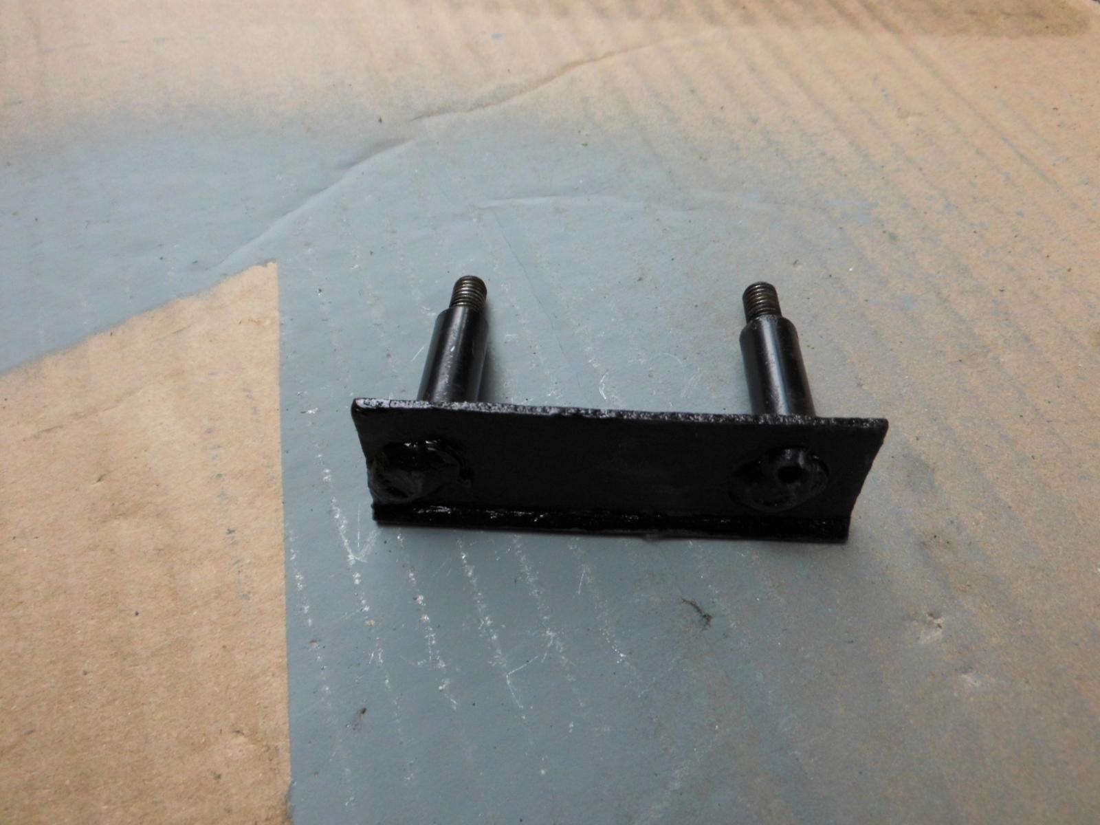

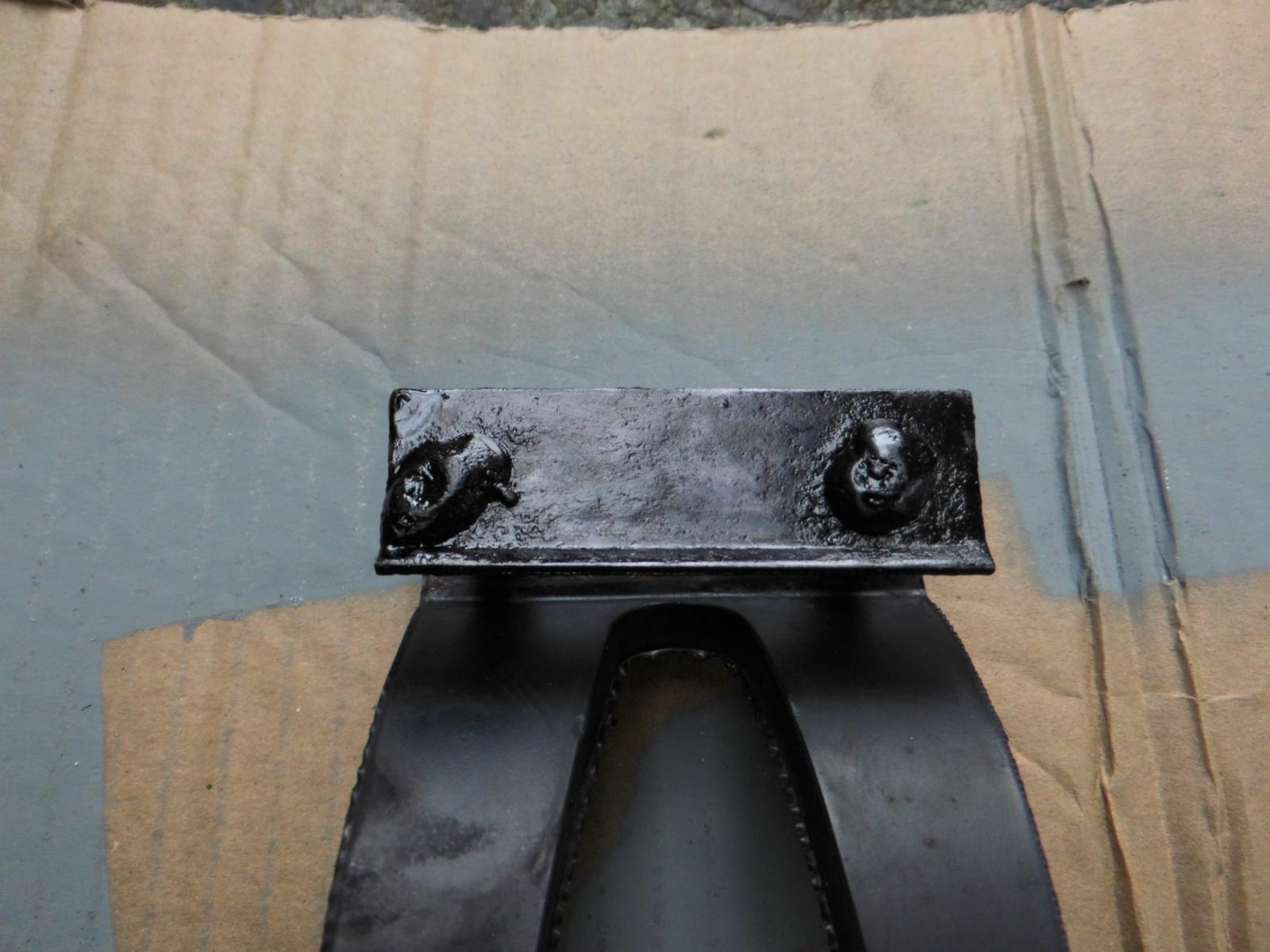

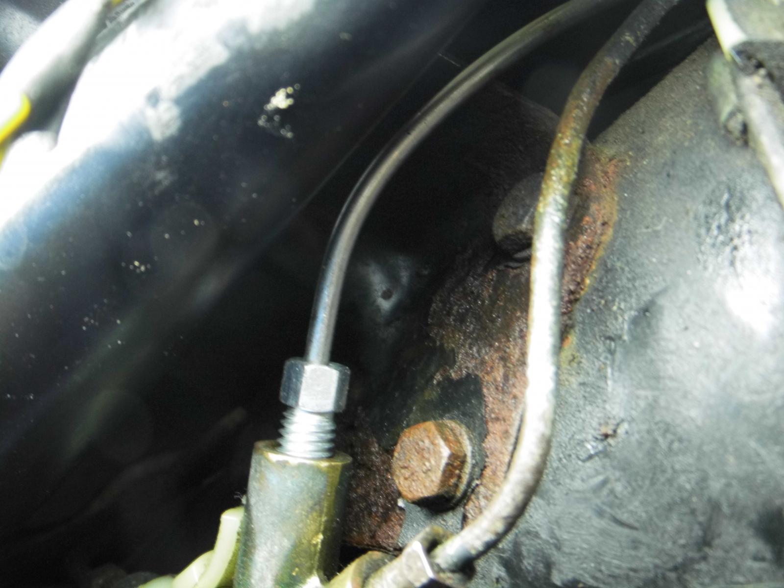

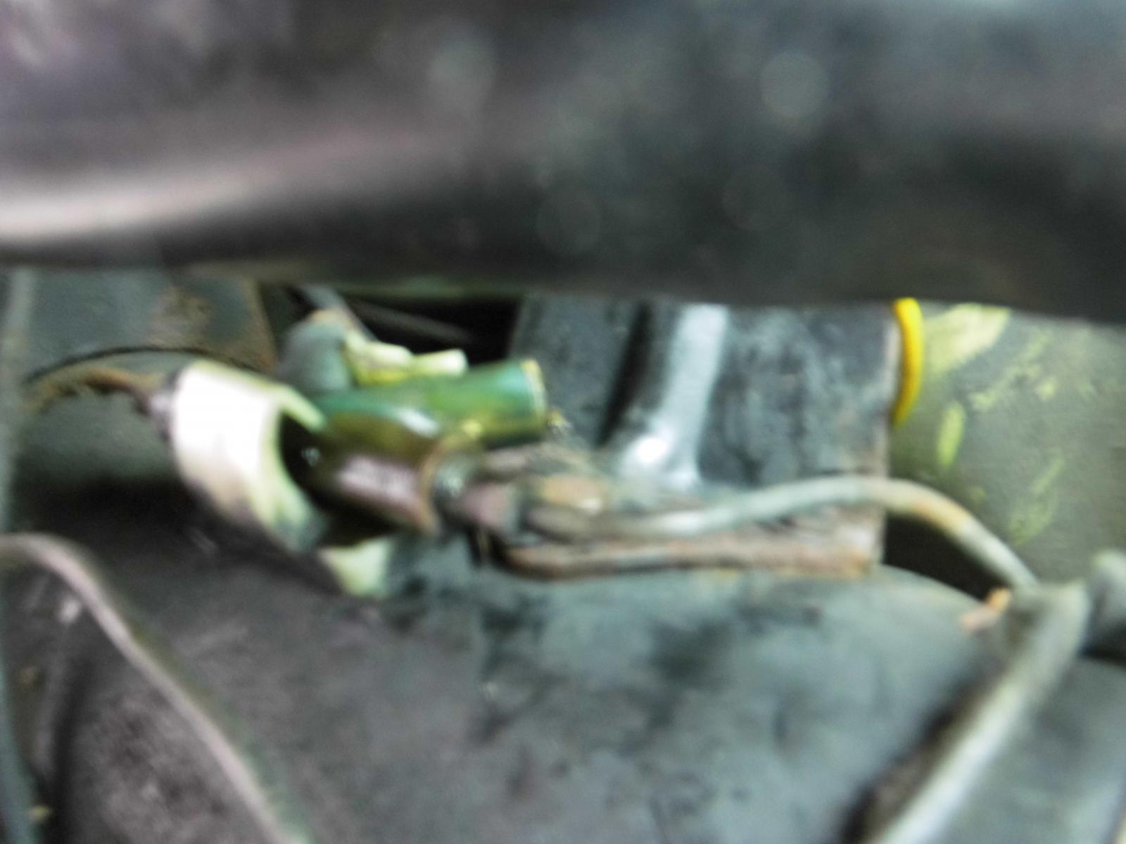

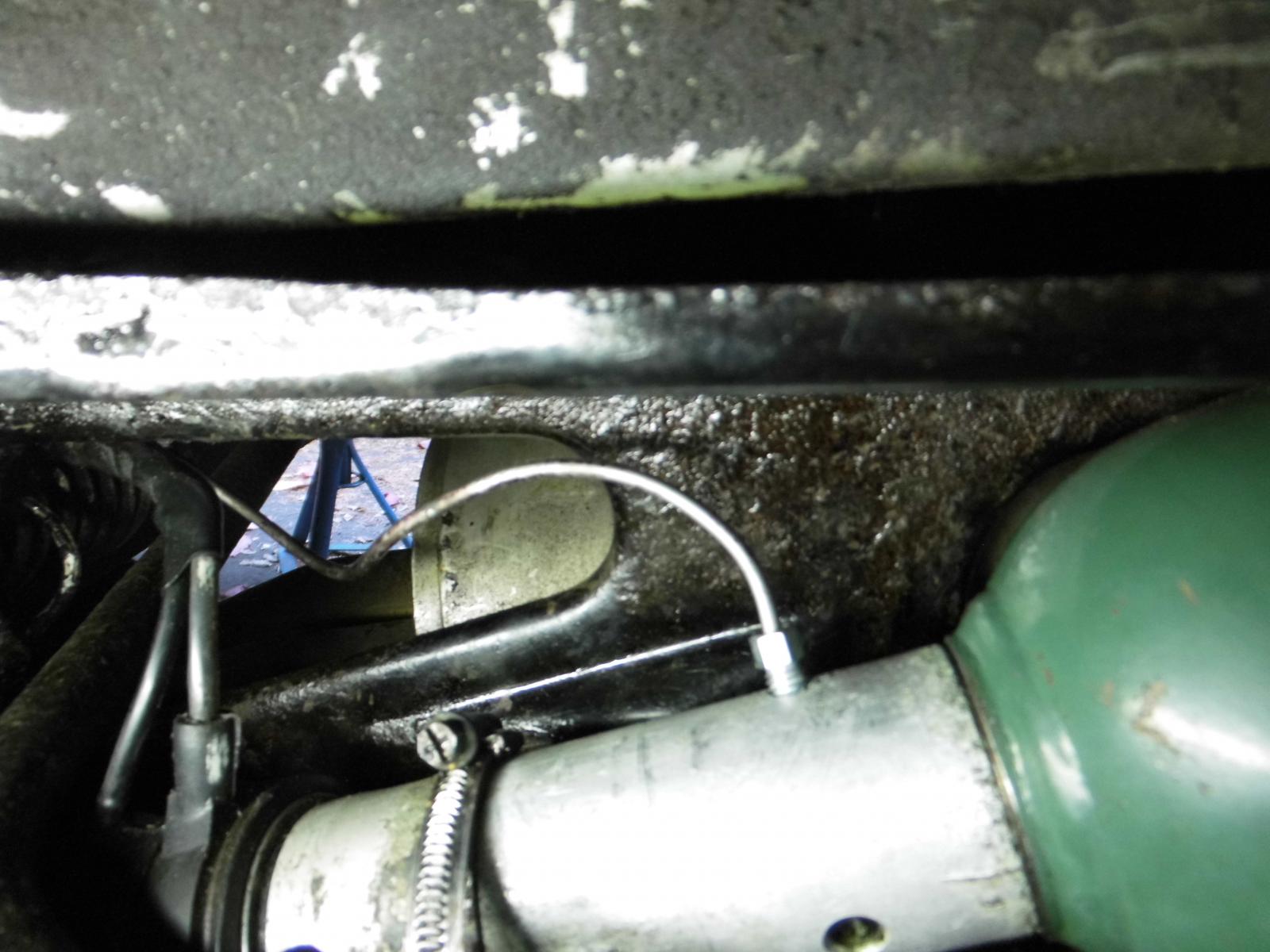

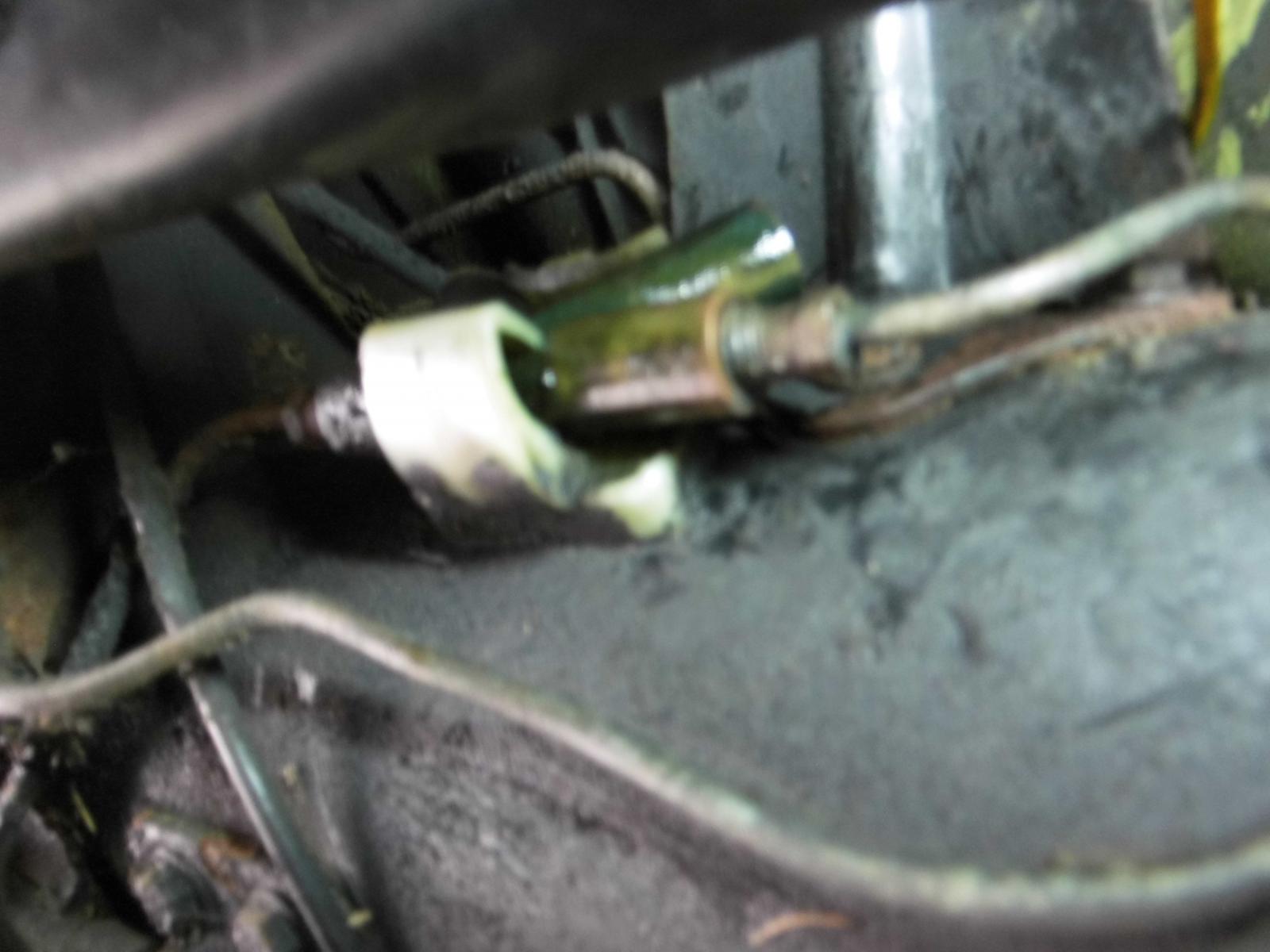

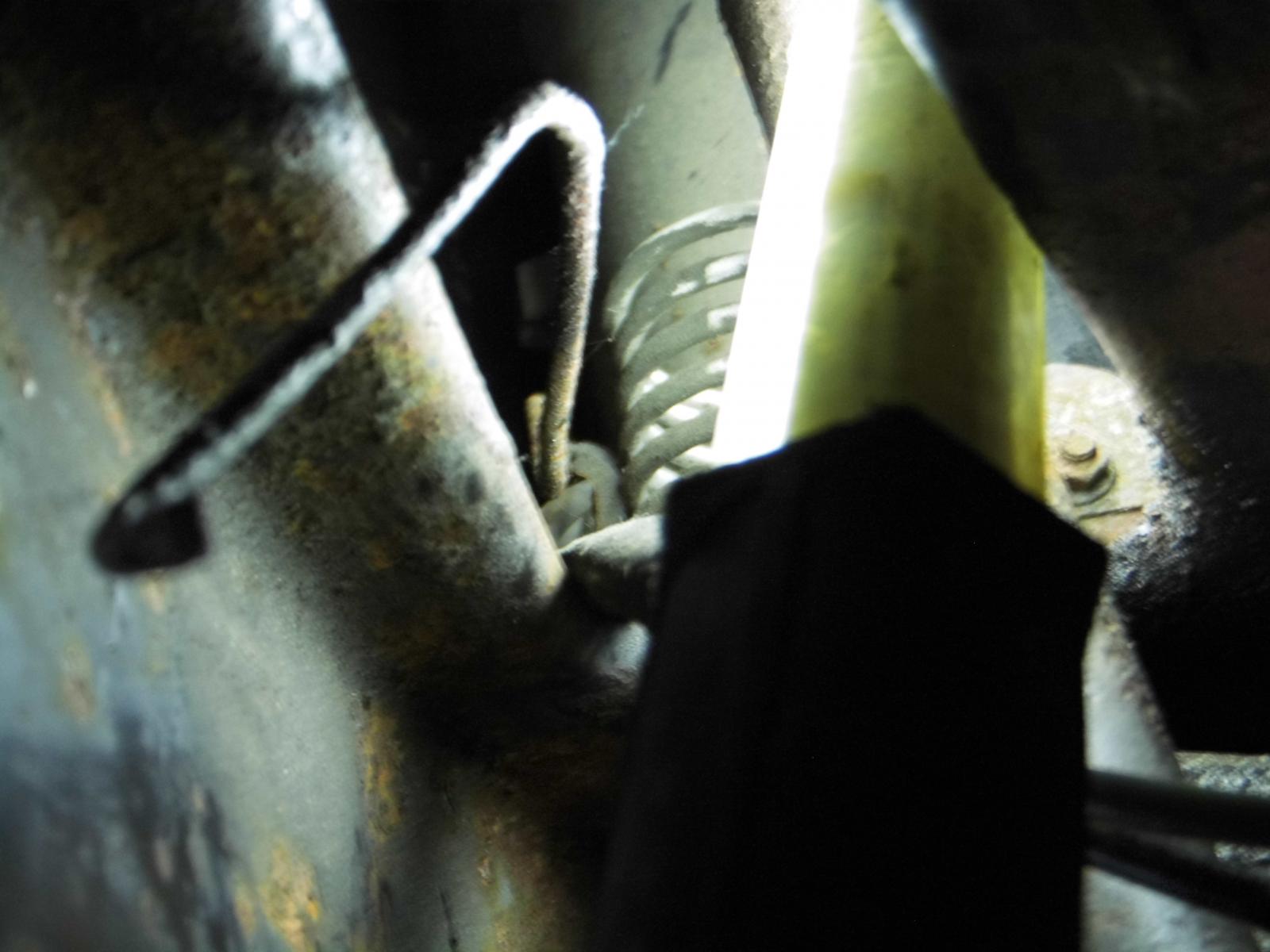

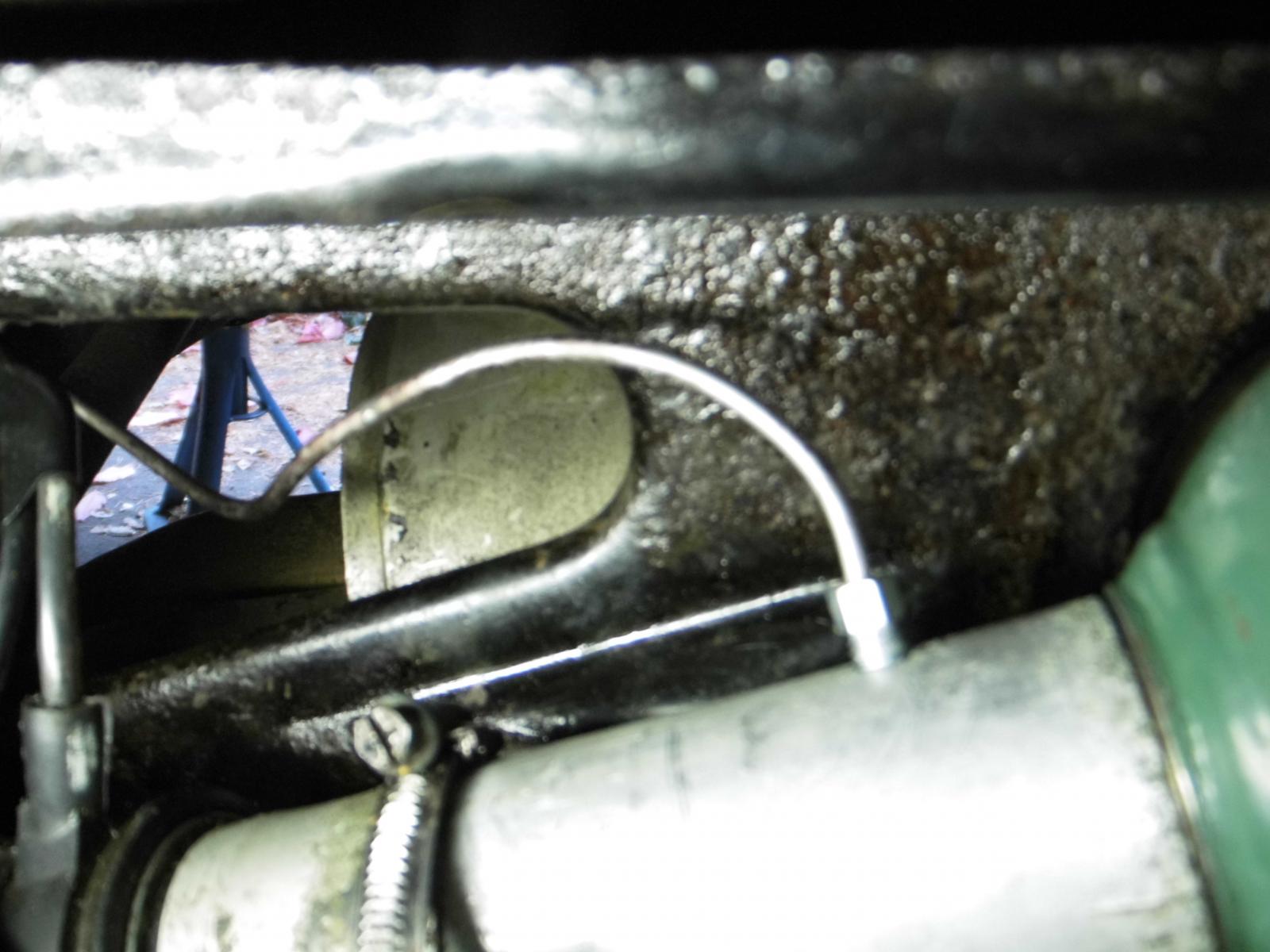

So, HD-Rücklaufleitung erneuert. Anschluss erfolgte am 4èr Verteiler und am Federbein. Habe erst nicht weit genug hereingeschraubt und mir kam das grüne Gift ,beim 4èr Verteiler in der Höchstposition heraus gelaufen. Habe danach vorsichtig weiter geschraubt und wieder Motor laufen lassen. Beim dritten Versuch nach beherzten weiterschrauben war die Madame dicht an beiden Seiten 4èr Verteiler und Anschluss Federbein. Hatte vorher die Aufnahmekasten entrostet und mit Rostumwandler Brunox bearbeitet. Unterbodenschutz fehlt noch. Hätte ich vorher machen sollen. Nun kommt dieser halt danach rauf auch egal, man kommt da ja gut ran. Den Bereich des Fahrschemels werde ich gleich mit Mike Sanders sprühen. Der Weg zeigt sich ja schon offen bei aufgebockter Madame. Gruß SylvesterDSCI2499.JPG.9054d6c6fb5d660d763af6eda539bf2d.JPGDSCI2500.JPG.dc65c56bd32dd26effd29ade1427dc67.JPGDSCI2502.JPG.4903a6e11120aa50a9856e997a077e01.JPGDSCI2505.JPG.52596e98a5f742b123b327a28bfc329a.JPGDSCI2506.JPG.577da19f87e0776bd6fcc6a3e75755d8.JPGDSCI2508.JPG.c540b87a82dcdcf012ed62ce844ee6ff.JPGDSCI2509.JPG.8c9fe23f77b0b2dc7a3b0d0749d75e8b.JPG

Diese Hinterachse ist ja Auch schon recht knusprig. Da würde ich, so der Rest des Fahrzeugs besser ist, anfangen nach einer anderen zu schauen weil früher oder spâter haut dir da ein TÜV-Prüfer ein Loch rein.
