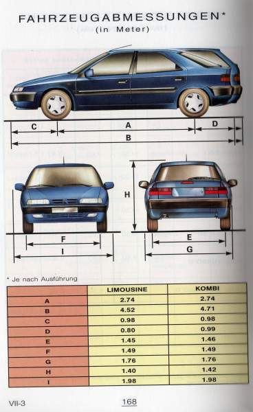

Der Xantia ist lt. Werksangabe so um die 15cm breiter als ein C1, beides ohne Spiegel. Wenn Du beim C1 30cm Luft hast dann paßt der Xantia vermutlich sogar ohne Anklappen der Spiegel rein...
Maß "I" kann ich bestätigen: mit ausgeklappten Spiegeln knapp unter 2 m breit.
Wenn ich mich nicht vermessen habe, beträgt die Breite mit eingeklappten Spiegeln ~ 185 cm.
