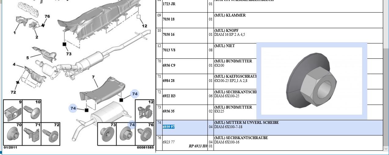

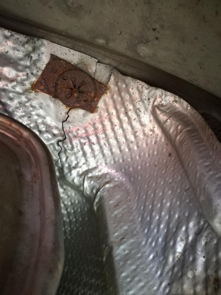

bei meinem C5 III klappert das Hitzeschutzblech über der Auspuffanlage. Dort hat sich die Befestigung an einer der vier Stellen verabschiedet (Bild 1).

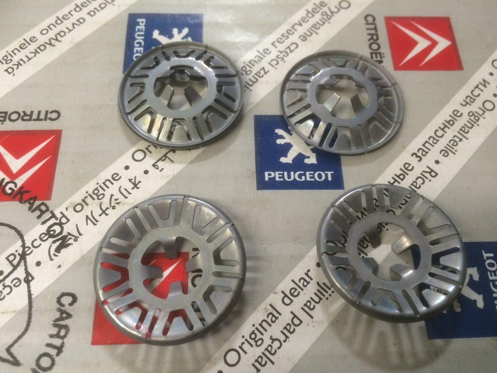

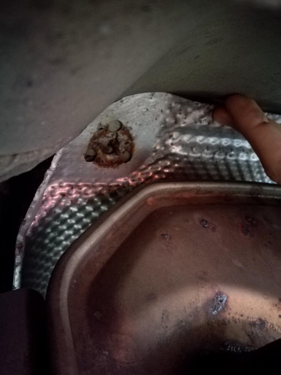

Wie auf Bild 2 zu sehen ist, wird das Hitzeschutzblech offensichtlich von vier Klemmscheiben gehalten. Im bebilderten Teilekatalog von Citroen ist aber eine M6 Mutter (Bild 3) für diesen Befestigungspunkt angegeben, was aber offensichtlich falsch ist. Ich brauche so etwas wie in Bild 4. Das Teilekennzeichen für die Klemmscheibe auf dem Bild 4 ist 1712C2 und laut der Seite für den C4. Kann mir jemand sagen, welches Tkz die Klemmscheibe für den C5 hat?

Mein Teilefuzzi hat sowas, da sie auch im VAG-Konzern verbaut werden/wurden.
 Gruß Jens
Von VAG kenne ich die auch. Ich glaube die gibt es aber in unterschiedlichen Größen. Die Öffnung bei den Beispielen die ich im Netz gefunden habe, wirkt sehr groß. Der Stift der da am Unterboden rausschaut ist max. 3 mm, denke ich.
Ich habe jedenfalls welche vom Golf III eingebaut, weil die noch in der Grabbelkiste lagen. Seitdem is Ruhe im Karton.
