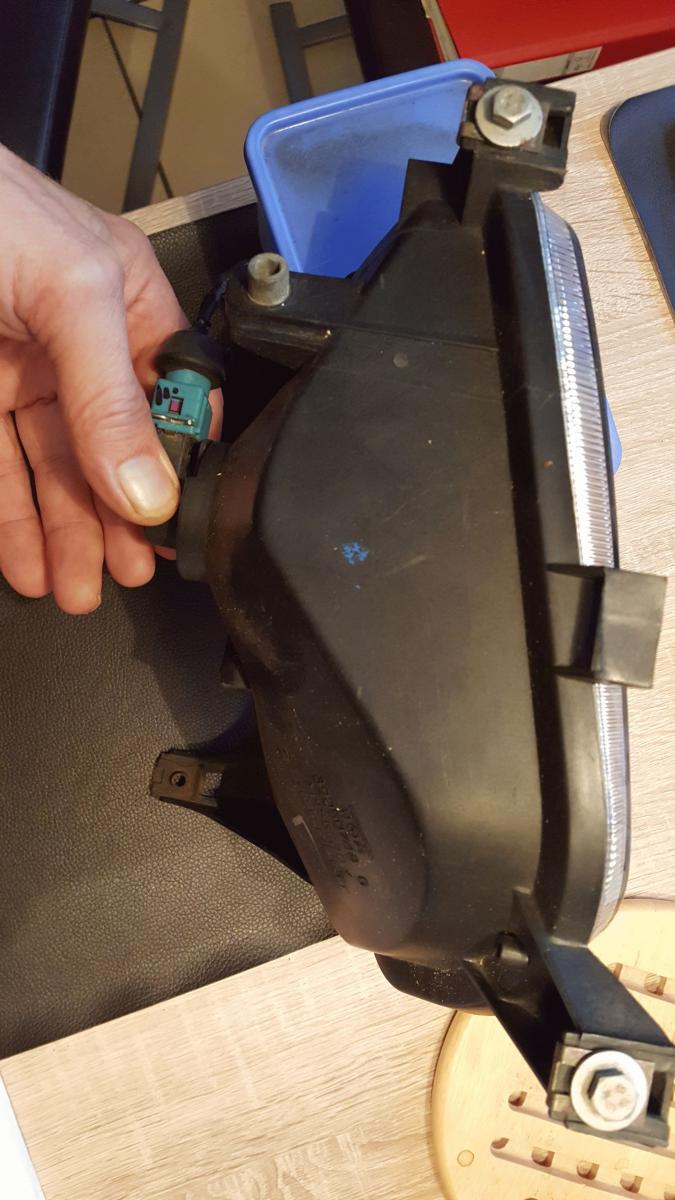

Hab grad nachgesehen, kein Torx, das ist ein 6 mm Inbus. Hab mal ein Foto vom linken Nebler gemacht:
Der Verstellmechanismus ist gerne mal fest, ich dreh da immer erst vorsichtig mit kleinen Bewegungen hin und her, in der Hoffnung ihn gangbar zu bekommen. Der eine oder andere NSW flog dann dennoch in die Tonne...

Pass aber auf - das einstellen geht eben nur im begrenzen Rahmen, also genausoweit wie die Schnecke lang ist. Wenn du da rauskurbelst, kannst du sie beschädigen. Also würde ich einfach vorher kurz prüfen, ob die Lampe überhaupt korrekt da drin sitzt.
bei meinem X1, der offenbar denselben oder einen sehr ähnlichen Verstellmechanismus hat, habe ich die Scheinwerfer zum Verstellen ausgebaut. Dann sieht man die Mechanik gut, kann sie ggf. schmieren und beschädigt nichts. Ich habe drei oder vier Versuche gebraucht, also die Scheinwerfer wieder eingesetzt, die Richtung geprüft, wieder ausgebaut und weiter verstellt. Das Ganze war natürlich nicht besonders schnell, aber schonend.
vor 1 Stunde schrieb AndreasRS:
Das geht beim X1 auch nicht anders. Ist aber ganz fix gemacht.
NSW ausbauen beim X2 dagegen - nun ja. Der Stoßfänger muß runter.
Bei meinen X1 sehen die Gehäuse der NSW ganz anders aus als oben im Bild. Die NSw sind in die Schürze eingeklipst.
Und Einstellen geht durch die Luftschlitze der Schürze.
